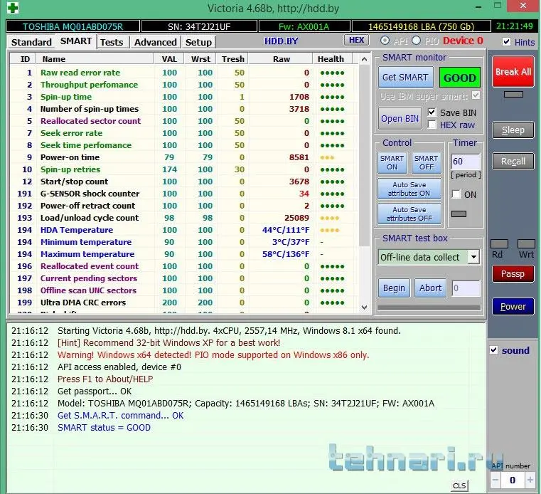

Ещё, покажите S.M.A.R.T. жесткого диска.
Мозилла перестала шалить, но контекстное меню по прежнему долго выходит. Мне проделывать вышеуказанное?
S.M.A.R.T. is GOOD
    82.8 KB · Просмотры: 68
Нашёл ось зла, ей оказалась "BlueSoleiCS". Благодарю за помощь, куда вам отправить благодарность?
