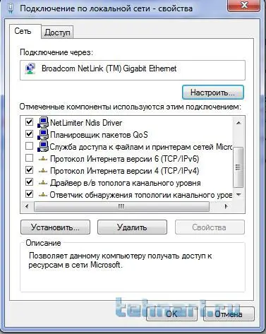

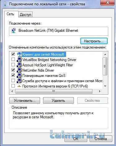

Долго грузится значок сети, при этом лагает компьютер
При запуске ноутбука, начала долго грузиться сетевое подключение, будь то wi-fi, будь то просто Lan-соединение. При этом сильно виснет копьютер, нельзя ничего делать пока не загрузится сеть. Автозапуск чист, только необходимое, в свойствах сети поубирал галочки лишние, не помагает ничего. На вирусы и рекламу проверял - всё чисто. Клинерами чистил.

Попробуйте запустить командную строку от имени Администратора и в ней выполните команды
Код:
ipconfig /flushdns
netsh winsock reset
После чего перезагрузитесь.
Если не поможет то можно попробывать вручную IP адреса прописать
Что-то долго и упорно пытается в сеть задолбиться, потому и виснет. На выбор - антивирус, игровые клиенты типа HAMACHI, скайп и т.д.
Ещё, как вариант, проблема связана с вашим роутером. Но в этом случае компьютер бы не подвисал, так что маловероятно.
NetLimiter Ndis Driver попробуйте отключить. Если не поможет то попробуйте подключить нотбук кабелем на прямую без роутера/точки доступа. Если так проблема исчезнет то проблема в роутер. Надо копаться в настройках или сделать hard reset/перепрошить
Проблему решил, пишу решение. Скачал anti Malware, проверил компьютер на черви, трояны, хактулсы и прочее. Оказалось было много hack tools, которые видимо щимились в интернет передавать инфу хозяину или что-то в этом роде. Удалив их, тачка начала грузится как обычно
