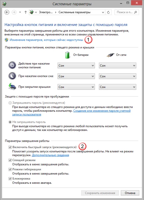

Здравствуйте. Почему то долго загружается вин8 проф. (чистая, копия лицензии). После загрузки биоса, черный экран около 20сек., только потом идет загрузка (кружок этот в точку:)), если сравнивать с вин7, то вин8 грузиться в два раза дольше, помогает только включение гибернизации. может кто знает решение проблемы.
хар.компа:
i5 2310
мать asrock h-61ms (стоит офф.прошивка для вин8)
видео gtx550ti
устанавливал полность, т.е. не обновлял вин7 на вин8. долго грузит даже после чистой установки, т.е. без всяких установленных программ, ставил последнии обновления.

В настройках БИОС есть пункт типа Quiet Boot? Если есть, то надо выставить значение off. Кстати, возможно мат. плата автоматически настраивает частоты памяти и проца, и из-за этого задержка. Попробуйте сбросить настройки CMOS BIOS в Default.

я немного перепутал, сперва крутятся кружочки (загрузка), далее черный экран и появляется табличка Input: D-Sub, секунды 3 черный экран, потом включается экран.
попробовал менять значения "turbo" и биосе, не помогло

Пользуйтесь функцией quick start.
Казбек, я знаю, но все же советую автору использовать именно этот режим. У меня отключение гибернации на Windows 8 тоже приводит к довольно долгой загрузке системы.
