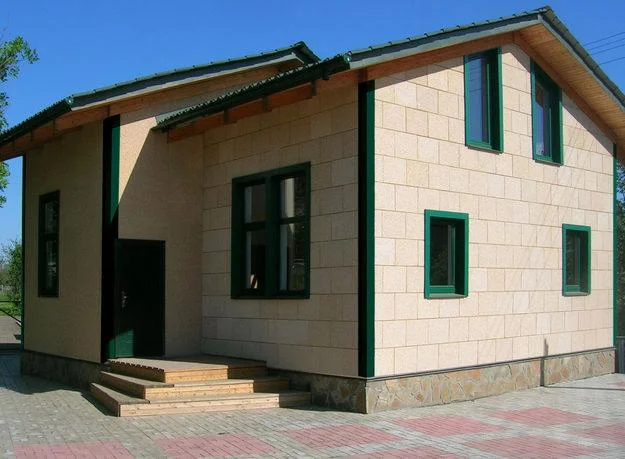

Решил снести на даче деревянный дом, постоенный примерно 10-12 лет назад, а вместо него поставить новый, более комфортный.
Друзья посоветовали особо не заморачиваться и заказать сендвич-панели. Их стоимость от 1000р. за 1 кв.метр.
Говорят они достаточно теплые и прочные. Но сами знаете, у медали две стороны.
Вот хочу спросить вашего совета, из чего лучше построить дом: из сендвич-панелей, или всеже использовать другие материалы, например пеноблоки, или что-то другое?

Ну да, огнеупорные сендвич-панели стоят уже от 2500р. за 1 кв.метр. Ладно, деньги не главное. Есть у нас в городе одно здание: там первый этаж выложен из пеноблоков и облицовочного кирпича, а второй этаж сделан из сендвич-панелей. У них ничего не промерзает, правда изнутри они утеплились прессованой ватой и закрыли ее гипсокартоном, а уже на него клеели обои и штукатурили. Мне нужен одноэтажный дом. Цокольный этаж будет по-любому из бетонных перекрытий - они уже у меня есть, далее небольшая лестница на крыльцо (с пластиковой входной группой, б/у). Ладно, подожду еще комментов, хотелось бы управиться за лето. :)
