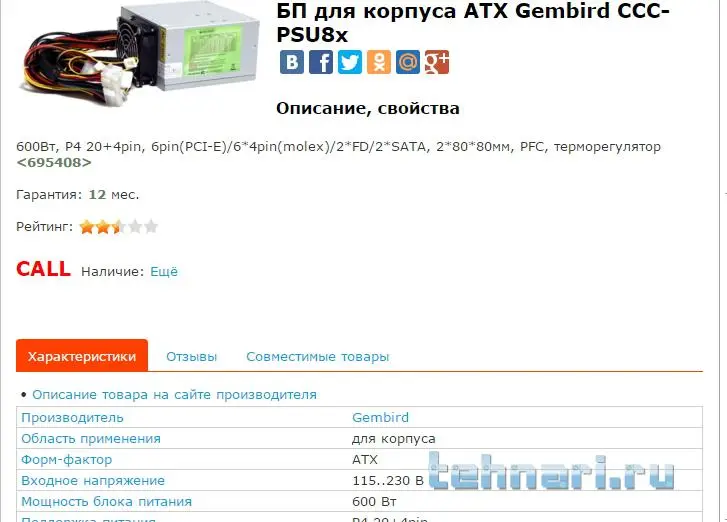

Блок питания GEMBIRD CCC-PSU8X, 600Вт.
Возможно, описал некорректно, в общем у знакомых включаю системник, с подключенным монитором - не работает, всё тоже самое у меня (с их монитором и системником) - работает. Поэтому про напряжение написал (я не знаю, может ли оно влиять), но уже думать не знаю на что.
Изменение напряжения сети у него допускается от 115 до 230 вольт. Полагаю в "той" розетке такое понижение в сети врятли есть.
Да вы что, неужто? а по мне так тут написано о возможности работать в американской сети 115в и в нашей сети 230, а никак не диапазон.

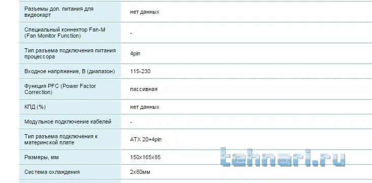

Спорить не буду. То, что мне попалось на двух страницах поисковика о входном напряжении данного БП, иначе как диапазон назвать не могу
