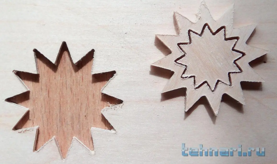

Вот фото что ли 4мм фанеру за 2 прохода кроил.

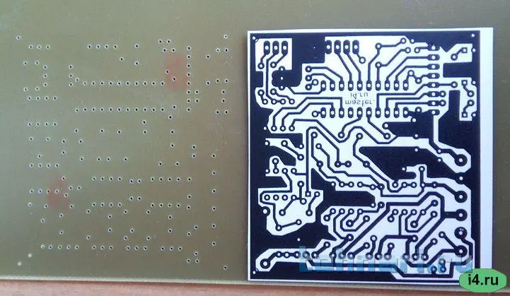

Плата после обработки. Торопился. шаблон всего 2 иголками проколол. нужно было 3 точками и не расправил толком. Так бы идеал получил.
