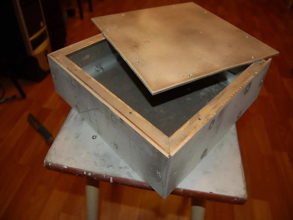

Решил создать тему этому усилителю. Все таки это моя первая радиолюбительская поделка в жизни сделанная больше года назад. К тому же он за это время неоднократно менял свои внутренности и все еще не имеет логического завершения для меня. По мере своего саморазвития вношу в него новые изменения.
Начну с того что на глаза попалась тема Валерия http://www.tehnari.ru/f156/t34993/ и загорелся желание собрать усилитель не имея ни малейшего опыта и знаний. Собственно знаний у меня и сейчас не так уж много)

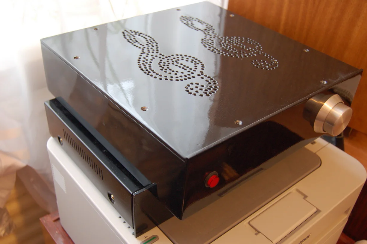

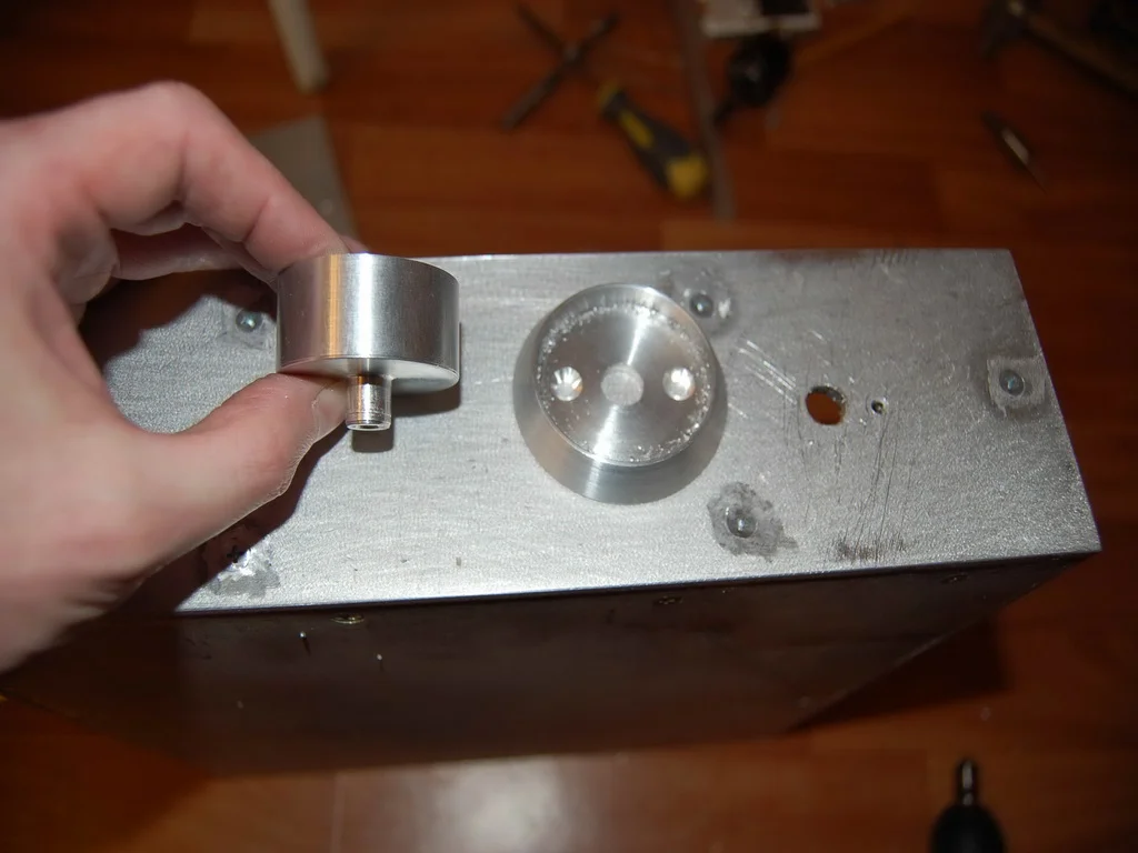

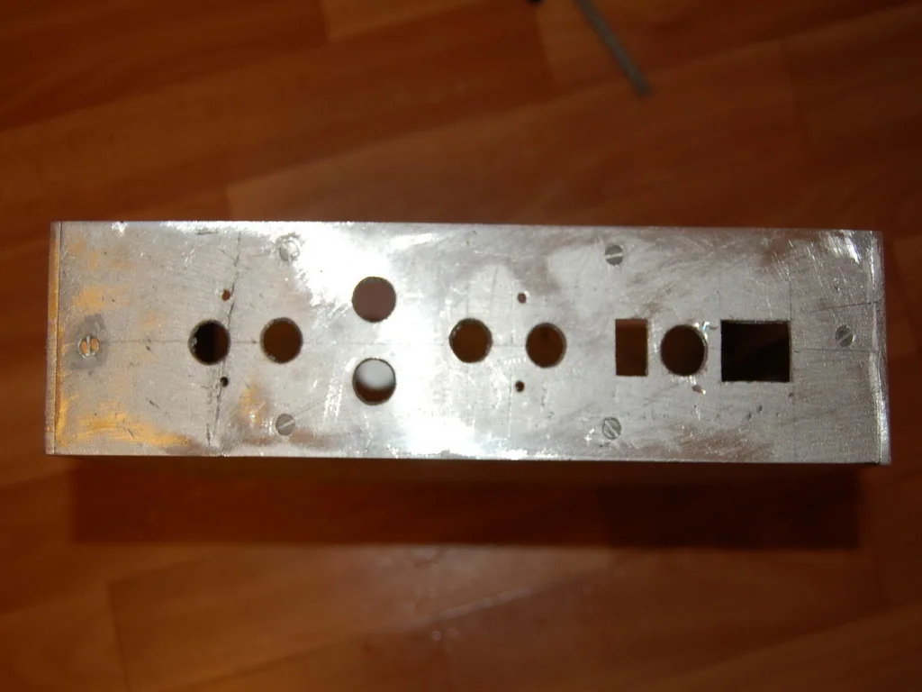

Начал с того что убил несколько дней на изготовление корпуса из листового алюминия.

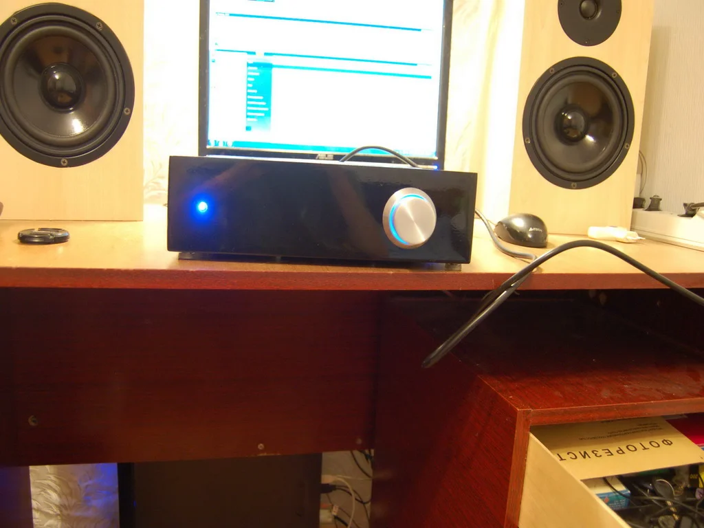

Далее началась пайка плат и покраска корпуса в черный металлик и лак. В итоге получился такой вот усилитель. Внутри немного жутковато из за проводов, но все при этом работало и даже неплохо.

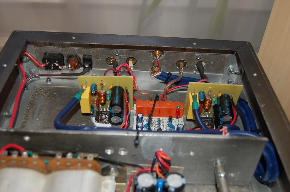

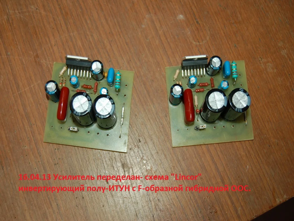

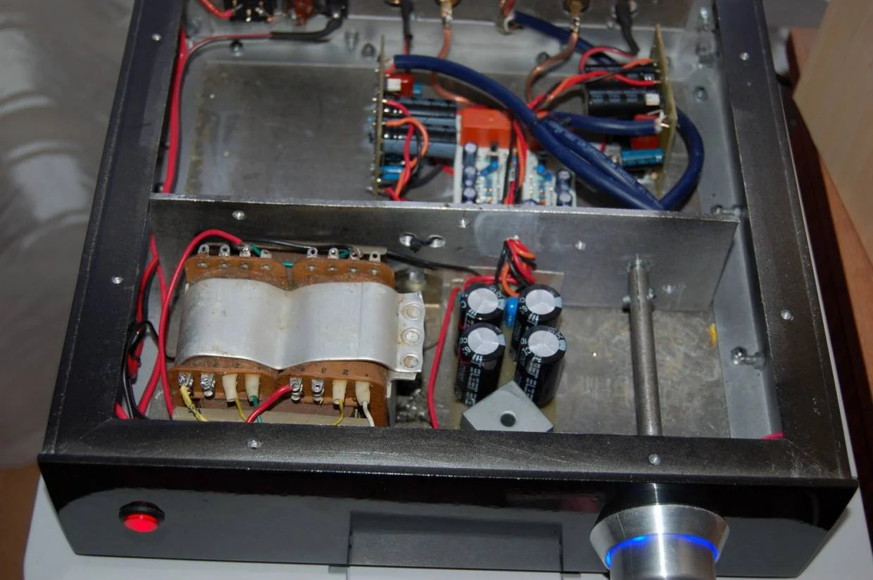

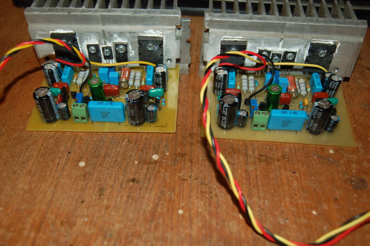

Спустя какое то время TDA7294 решил сделать по ПП Линкора. От радиаторов отказался в пользу толстого дна корпуса, теплоотвод получился на порядок лучше. Так же переделал БП , выполнив все на одной плате. Так же заменил и трансформатор напряжением повыше ТОРа который стоял

Дальнейшее изменение коснулось опять же микросхем. Линкоровский вариант LM3886. Так же был спаян такой вот РГ к усилителю

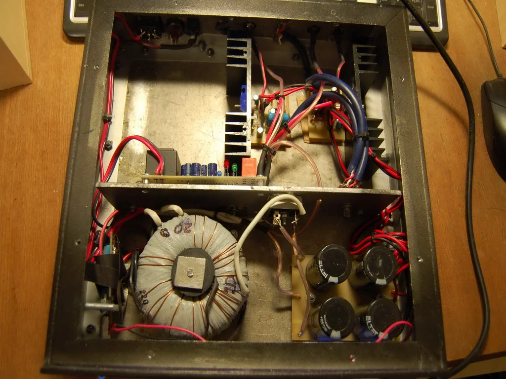

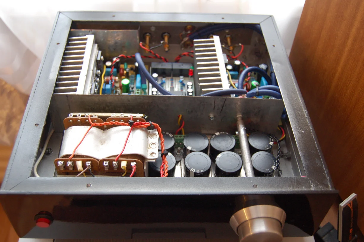

Не так давно этот усилитель эволюционировал в "ОМ2" на транзисторах http://www.tehnari.ru/f114/t78391/
Без радиаторов теперь уже не обойтись было. Был изготовлен БП на 2-х стороннем текстолите. Заменены выходные клемники.

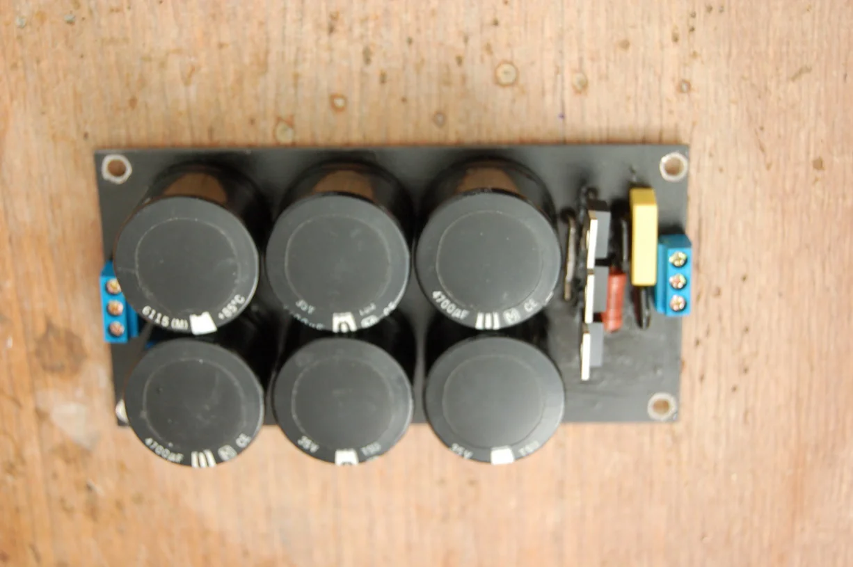

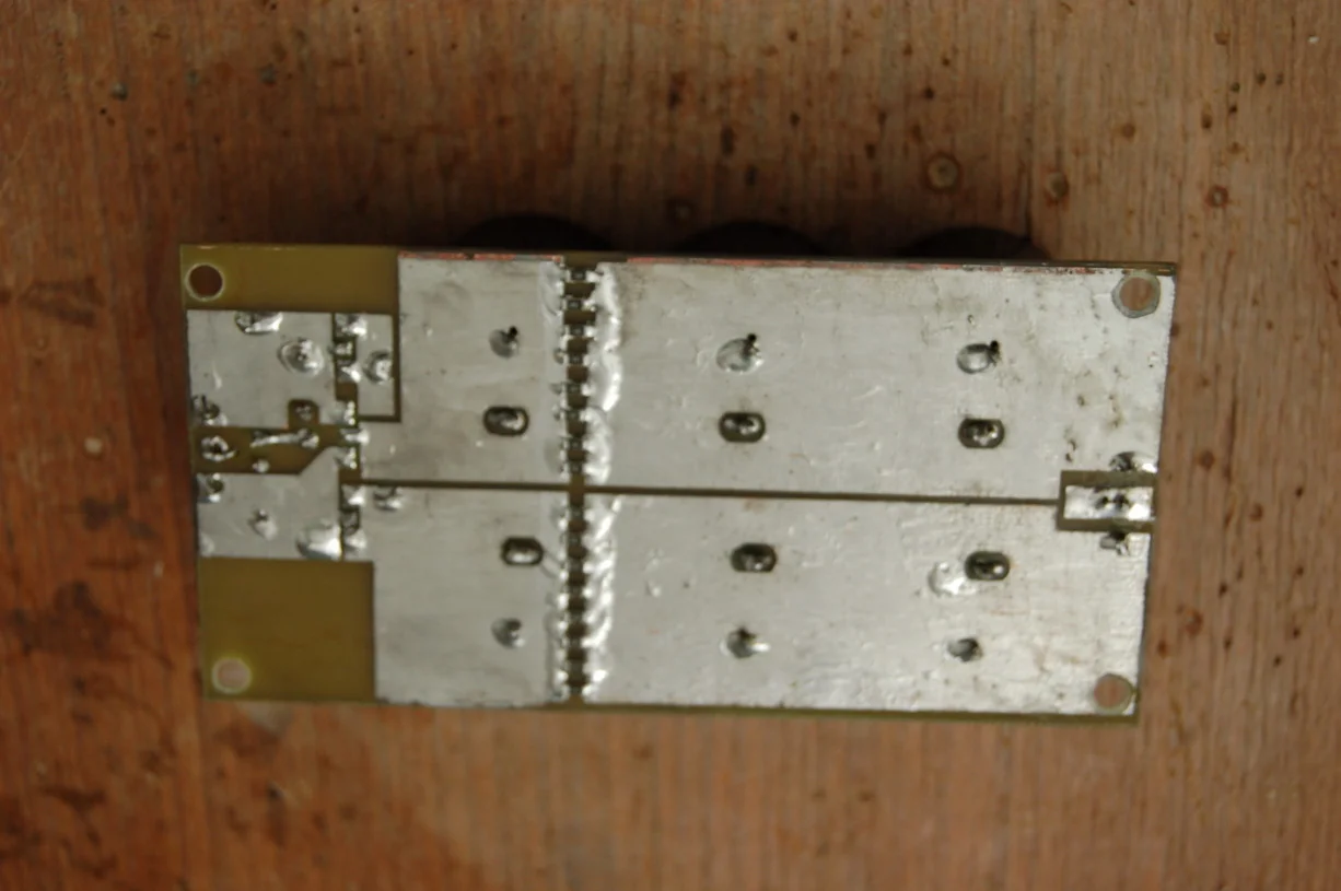

Теперь есть необходимость мне сделать для него предусилитель, поскольку иногда подключается Ipod и мощности входного сигнала маловато для усилителя. Начал с того что переделываю БП в более компактный вид, лужение обоих сторон и верхний слой грунтовка и краска. Конденсаторы поставил пока такие, потом заменю по 10000 мкф. Дабы освободить место под пред. ПП возьму скорее всего какую то из них М.Васильева http://www.tehnari.ru/members/b1090.html

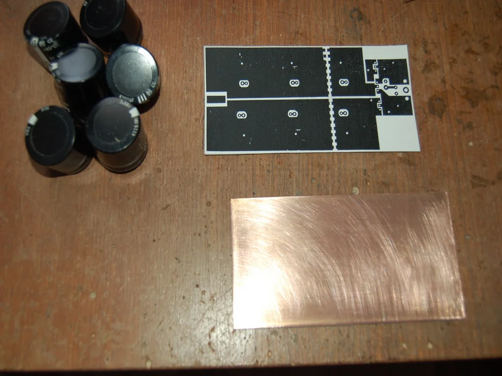

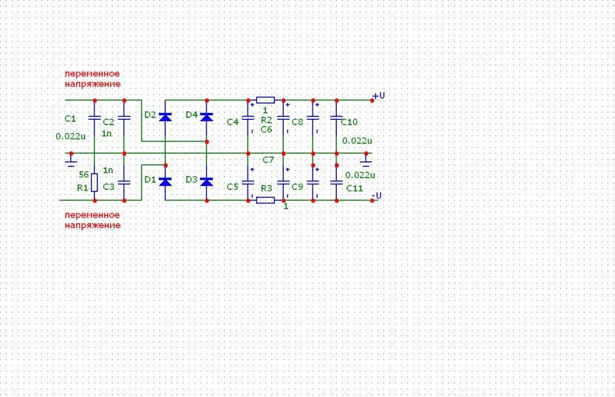

Выкладываю по просьбам схему и ПП БП.
Плата 2-х сторонняя. Можете подредактировать под свои детали. Изготавливается элементарно. Когда ЛУТом нанесли дорожки на одну сторону , вторую сторону платы просто изолировать чем то (скотч, краска, лак). После травления , удалить изолирующий слой и сверлом на 5 мм раззенковать необходимые отверстия на плате. Я после пайки перемычек между слоями покрываю краской, дополнительная изоляция от деталей и смотрится симпатично. Все)
B плате полярность электролитических конденсаторов от балды поставлена.Думаю ,что легко разберетесь как правильно.
Да , спасибо. Я это упустил как то из виду при выкладывании ПП.
Те кто будет делать этот БП пусть посмотрят на готовый вариант и сориентируются

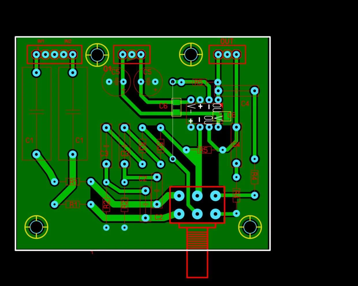

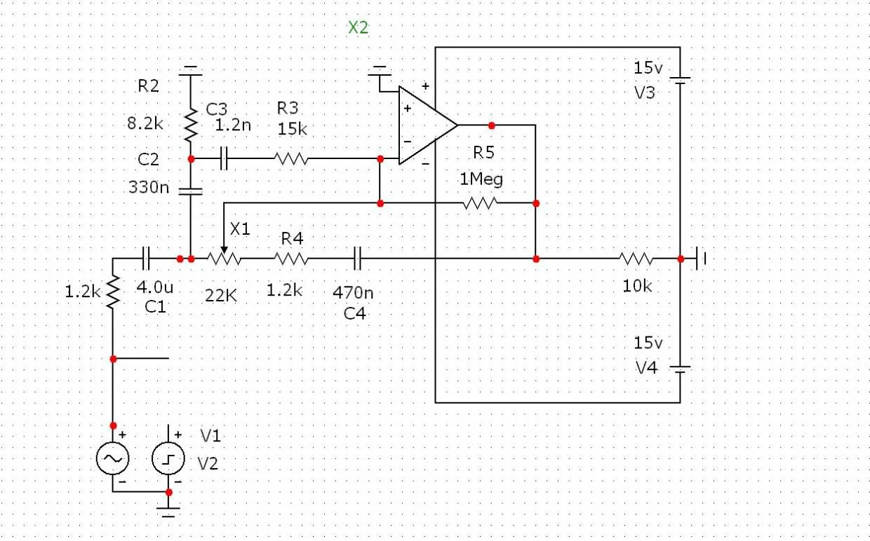

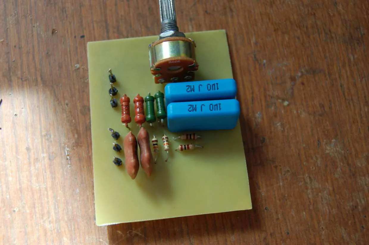

Вот как то так. Схема и печатка Максима. Плата односторонняя

Это вариация Суховского регулятора с тонкомпенсацией. На входе надо ставить буфер, или параметры будут плясать в зависимости от выходного сопротивления источника сигнала.
Видимо неправильно я сформулировал пост. Схему мне предложил Максим, а печатка его). Что если убрать тонкокомпенсацию?
