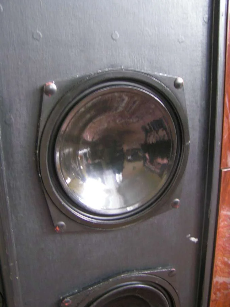

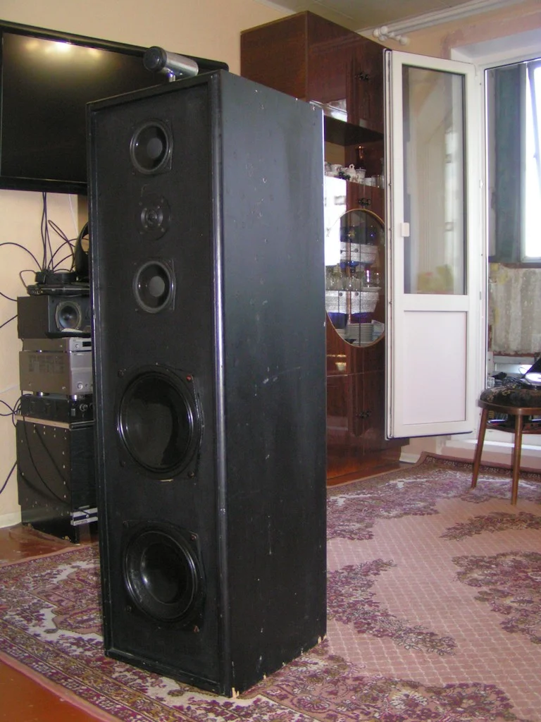

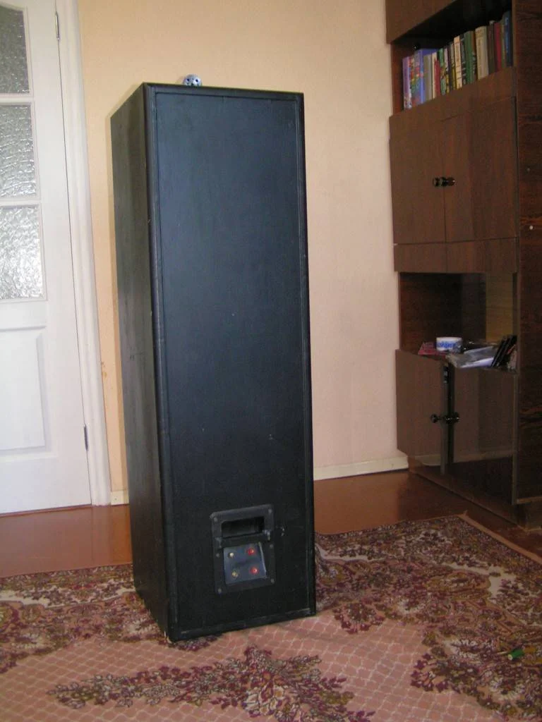

нет я и не снимал тогда, это был 2002-2003 год у меня и фотика в то время не было, вот гляди, вид уже правда не такой как прежде, они вынесли уже 4 переезда а кантовать их - это туши свет...
Посмотреть вложение 51739Посмотреть вложение 51740Посмотреть вложение 51741
корпус сделан из фанеры 50мм, клеил в 2 слоя по 25мм, нч доработанные 75 гдн - пробовал ставить несколько разных но остановился на этих....сч и вч головки тоже всякие пробовал менял чёт много раз переделывал фильтры под них, ща даж и не помню чё точно стоит....потом слушал так да этак...снимал АЧХ измерительным микрофоном сотню раз пока до ума доводил...короче целая эпопея блин
ножки тоже разные пробовал...лучше всего звучат когда стоят на каучуковых мячиках (пополам разрезанных, полусфера получается)
раскачивается сей девайс полкиловаттным усилком
отэто агригат! круто, круто, ничего не скажешь.
Вот это шифоньеры блин )))
asco, сколько же колонки весят?
Я сейчас нечто подобное строю, расчетный вес примерно 95кг
я уже не способен на такой подвиг))) ща минимализмом занимаюсь...надеюсь закончить недельки через 2-3 интересный будет проект выложу канеш...
а эти я и сам не взвешивал...тоже расчётный вес только имею....на 1 штуку ушло по 2 листа фанерки (лист весит 90кг) обрези мало было совсем...ну и ещё сколько железа там внутрти тож...одних конденсаторов наверное только 20кг наберётся ( за основу были взяты фильтры от системы орбита S-90 по 2 штуки на девайс подвергшиеся жёсткой реконструкции....разбивал частотку по полосам - их всего 6) жаль делал лет 10 назад фоток нет а так было бы занятно наверное ворклог сделать)))
