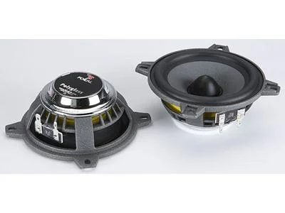

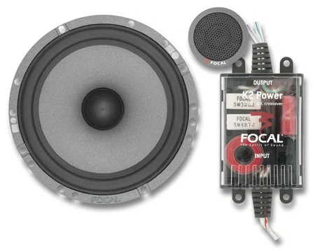

Всем привет, впервые на этом форуме и сразу начну с вопросов. И так, есть компонентная акустика Focal Polyglass 165 VB, так же есть СЧ focal polyglass 100 vrs. Хочу из этого сделать домашнюю акустику в виде двух колонок, в каждой по 3 компонента. Играть все это будет через audison lrx 4.1. Так же если понадобятся, есть трехполосные кроссоверы Hertz. Хотелось бы от вас советов о том, как лучше сделать короба и т.д. акустика будет в основном для музыки, иногда для просмотра фильмов. Сабвуфер делать не очень хочу, так что нужно что бы немного басса от нее было. С автозвуком знаком хорошо, с домашкой не сталкивался ни разу. спасибо всем заранее

Вообще автоакустика для домашки не особо подходит, высокая добротность, но имеет место быть. Можно сделать корпус TQWP для Focal Polyglass 165 VB, если еще СЧ впихнуть, то нужно новый кросс (знающие люди, исправьте если ошибаюсь). Недавно себе сделал корпус TQWP - это нечто! Трудно поверить, но ватт 20 от TDA 1558Q прилично раскачивают комнату в 15 кв. м. и это одна колонка. Нижние все-таки нуждаются в сабвуфере, а выше 50Гц (зависит от настройки корпуса) просто сказка
есть где почитать про tqwp?
делайте TL нагруженный карлсоном, с ними сложно ошибиться, т.к. порт настроен не на определённую частоту, он играет от самого низа до нижней середины
