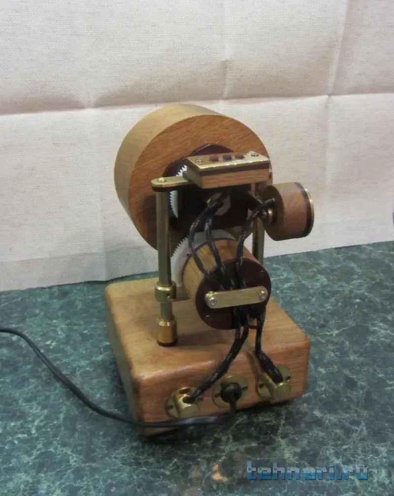

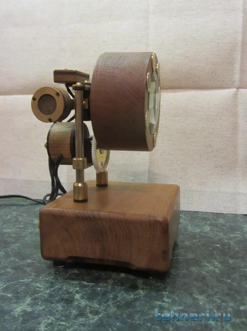

Недавно закончил проектик с мини метеостанций.
Прибор показывает : дату, время, температуру и давление. Дополнительно показания давления дублируются механическим способом на мнемонической шкале. Шкала - внешний цилиндрический корпус.
Принципиальная схема:
Габаритные размеры 21х14х14 см
У меня все. Можно критиковать :)

Текст на экране ЛСД дисплея показался мне мелковат и я установил линзу d60 мм из стекла. Внешняя часть корпуса с пиктограммами вращается вокруг своей оси (дисплей не подвижен). Какая пиктограмка находится в самом вверху такая значит погода. Такая оказалась шкала удобна в отражении изменения давления (выше/ниже) .

Честно говоря не совсем понял о чем речь. Отправной точкой послужил "терминал" из игры fallout4.
Понятно, спасибо.
Судя по неким устройствам с шестеренками нужная пиктограмма устанавливается автоматически в зависимости от давления. Это так? Или я ошибаюсь? А можно пару более подробных фото задней части станции?
Накопал пару снимков.
Дисплей крепится на латунную втулку проходящую через подшипник
и приводную шестеренку.
Втулка жестко крепится на верхнюю опору (рис.5)
"Серва" крутит барабаном через шестерни.
Угол поворота "сервы" зависит от атмосферного давления.
Получается дисплей на стоит месте , а корпус крутится.
Как то так.
