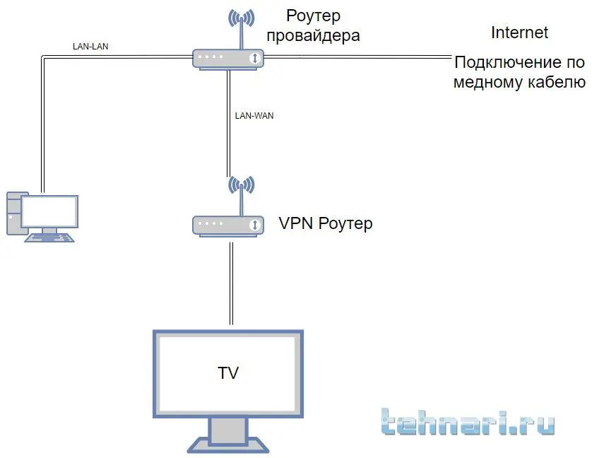

Я живу в Германии и хочу смотреть родное ТВ через СмартТВ на телевизоре. Для этого соорудил сеть показанную на схеме.
В квартиру заходит интернет по медному кабелю и воткнут в роутер провайдера, где изменить какие-либо настройки нельзя. От него идёт витая пара на компьютер. От роутера провайдера также идёт витая пара на VPN-Роутер Asus (LAN-WAN). К VPN-роутеру подключен Смарт-ТВ, который прекрасно показывает отечественное ТВ.
Все работает отлично, при одном недостатке. Так как "Основной роутер" и "VPN-Роутер это разные подсети 192.168.1.Х и 192.168.2.Х. Я не могу транслировать видео с компьютера на ТВ.
В сетях я чайник, поэтому обращаюсь за помощью.
Как сделать так чтоб компьютер видел ТВ? Чего не хватает?

Компьютер нельзя подключить к тому же роутеру, к которому подключен телевизор? Если есть собственный роутер, зачем нужен роутер провайдера? Без него нельзя никак обойтись? Транслировать видео с компьютера на телевизор можно через HDMI кабель, тогда вообще ничего с сетью делать не нужно.
