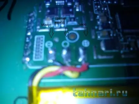

Я имею довольно старую (>4 лет), но вполне рабочую и любимую электронную книгу. Энергопотребление девайс имеет низкий, т.к. применена технология E-ink и нет подсветки, но в силу возраста устройства, аккумулятор держит зарядку на много хуже, чем при покупке, что вполне естественно.
Помимо того, имеются ещё два аналогичных устройства с разбитыми ЖК-дисплеями (при жизни цветные и с подсветкой, а одна так и вообще, если я ни чего не путаю, сенсорная была!) и от других производителей, но с вполне живыми аккумуляторами.
Вот и возникла у меня мысль заменить старый аккумулятор на рабочей книжке непользованным и более ёмким, но при вскрытии книжек возник ряд вопросов:
1. На рабочей книжке у аккумулятора три выхода (плюс, минус, а средний на плате промаркирован пустым кружочком), тогда как у потенциальных доноров - по два - плюс и минус соответственно.
2. У рабочей книжки обозначенная ёмкость аккумулятора - 1500 мА/ч и вольтаж 3.7 В, тогда как на корпусе указано :"Вход 5В 1000мА";
у одного донора - 2000 мА/ч при том же напряжении и на корпусе приведена такая же информация,
у второго донора маркировки на аккумуляторе нет, на корпусе указано:"Питание 5В 2А".
Со своим знанием и пониманием электротехники и электроники чуть выше 7-8 классов школы (+/-, закон Ома, постоянный-переменный и т.п.), я глубоко засомневался в потенциальной работоспособности предполагаемого гибрида. Плюс, в воспалённом мозгу латентного гумунитария возник образ книжки-монстра аж с тремя (!) аккумуляторами и вытекающем из них временем работы около месяца.
В общем, вопросы к знатокам такие:
1. Можно ли в принципе заменить родной аккумулятор на 1.5 А более ёмким на 2? Не убьёт более мощная батарейка это мою книжку?
2. Если п.1=можно, не убьёт, то будет ли батарейка заряжаться? (См. пункт про выводы батареек)
3. Если предыдущие два пункта верны, то возможно ли действительно не заменить, а поставить дополнительную батарейку с сохранением работоспособности всей конструкции?
Нормально, т.е. стандартно. Можно много писать на эту тему, просто не заморачивайтесь..
Можно, не будет никаких проблем.
Мало сведений о книжке. Вывод, маркированный 0 в теории нужен для внутреннего контроллера (книжки) степени заряда и температуры акку. Задействован ли он?
Можно.
Фотография
Могу ещё Модель книги написать

Понятно, контроль задействован. Идеальным вариантом было бы купить-подобрать акку с тремя выводами, желательной дл Вас емкости и не важно от какого устройства..
Эх, купить - денег нету, подобрать неоткуда. А ежели всеж-таки сверху припаять имеющийся с двумя выводами - Что будет?
А что мешает попробовать? Самое страшное что может произойти - недозаряд акку, ведь контроллер будет ориентироваться на старый акку, а у него снижена емкость, ему для заряда нужно меньше времени.
Да? Ух ты! Я то представлял себе более апокалиптические картины: сгорание акка/книги, искры, взрывы и тп. Что ж, тогда попробую!
