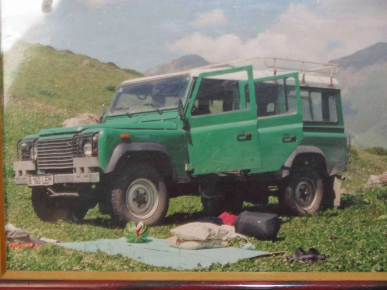

Была такая задача и у меня, когда уезжал на охоту-рыбалку на неделю и дольше по Казахстану, был у меня тогда для этих целей Дефендер. (Фото храню на память, Ала-Тау, высота 2 700 метров.)Обдумал все варианты и пришел к выводу что все должно быть максимально надежно и просто.
Короче: минусы на массу а плюс дополнительного соединил с плюсом основного отключателем массы. В норме он выключен, юзаешь дополнительный как хочешь.
Машину заводишь на основном, через 5-10 минут выключателем аккумуляторы запараллеливаешь. Все. Аккумуляторы заряжаются, каждый берет столько, сколько ему нужно, не перезаряжаясь и не перегружаяя генератор.
Дело тут вот в чем: большой ток генератор вырабатывает только непродолжительное время после заводки, для компенсации энергии, затраченной на работу стартера, через десяток минут зарядный ток падает до минимума и после этого можно подключить к основному акку дополнительный. Собственно, все. При необходимости можно заводить обоими, для этого отключатель массы нужно просто включить (он допускает стартерный ток в несколько сотен А) простой тумблер для этого не пойдет. За много лет такое включение ни разу не подвело, нужно только не забывать вовремя включить или отключить.

п.с. Дэфендер зачёт! Классная машина!!!!!
Действительно! Его можно только утопить. И то не уверен. Вылезет!:tehnari_ru_948:
Сколько я на нем волков-зайцев-сайгаков-джейранов перегонял, дважды переворачивался, в снегах под Балхашем. Только крыша сминалась, да стекла сыпались.
