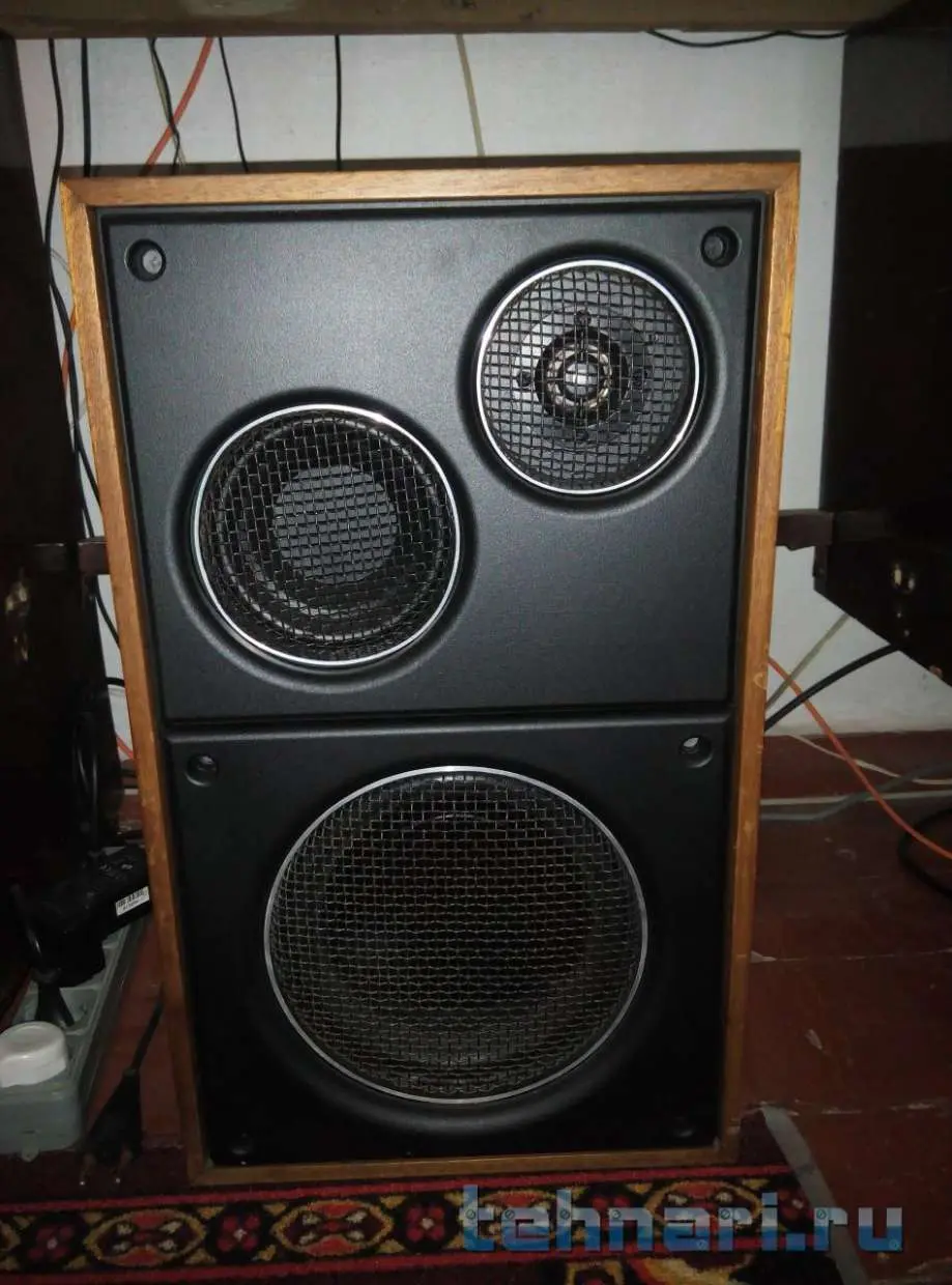

Всем привет,хочу описать свою доработку 25ас-326,вообщем начну с динамиков,нч звено стоит 75гдн,если так можно назвать,корзина,подвес и диффузор родной,только диффузор доработан под катушку 75гдн,магниты с тех же 75гдн,только в керне с отверстием, центр.шайба под 75гдн,магниты крепил саморезами по метталу (шеэсами с наконечником сверла),сч 15гд-11 особо не дорабатовал,по вч,поставил 10гдв,с фильтрами пришлось проводится,нч взял с 35ас-212,сч,вч взял с союз 50ас-012,корпус обезшумил, на задней стенке установил фазики,вот так получилось,правда сам корпус ещё не делал,руки не доходят
А что-же тогда на фото?
Не, ну тут без фото, ну никак.
Получается -25гд-26 с мотором от 75ГДН-а?
На фото видно что там,и в описании все розписал что было зделано

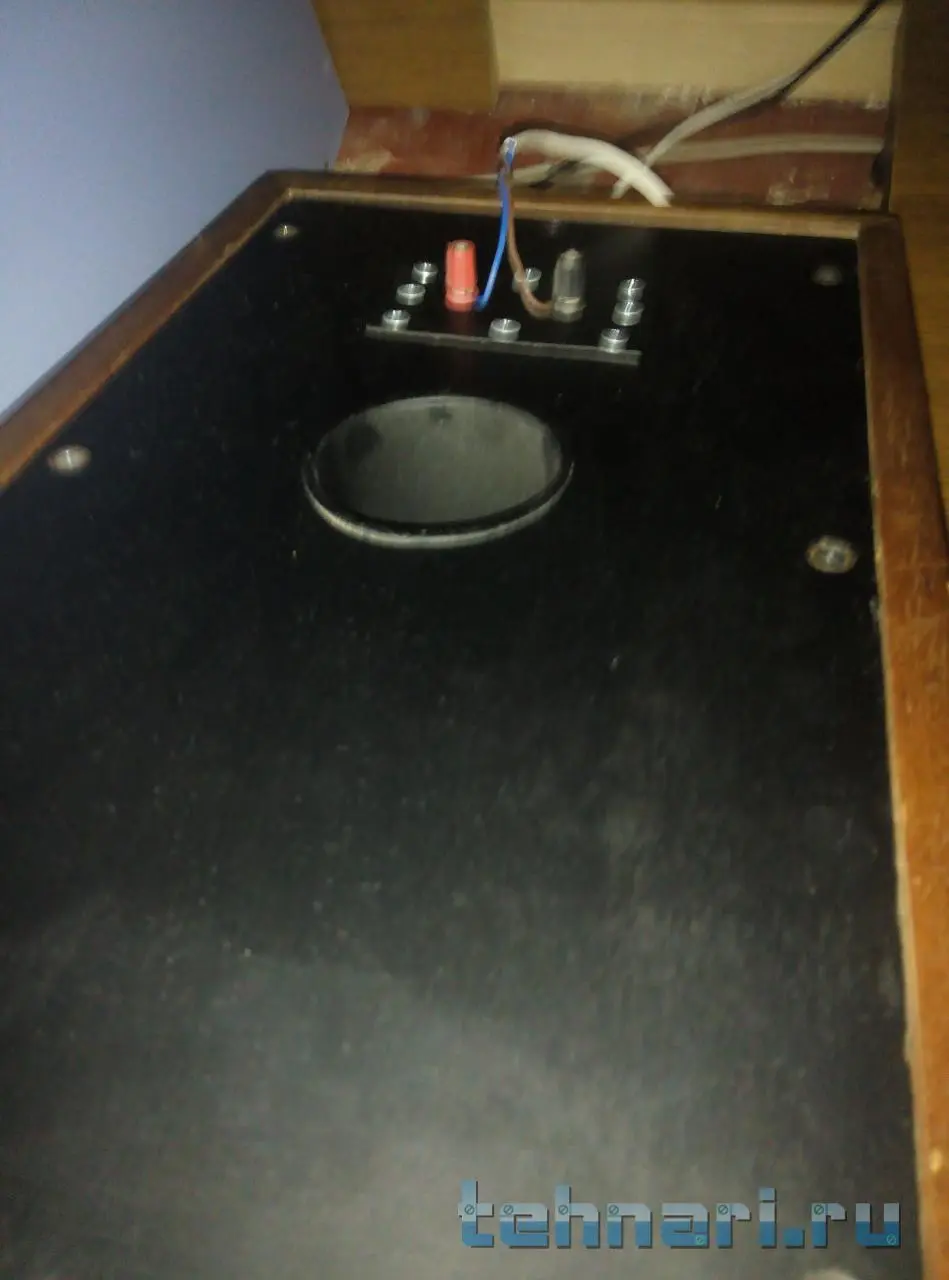

Вот фото как зади

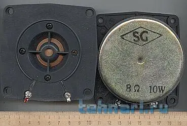

У меня в неспешной реставрации сейчас прародитель вашей Электроники, Веговские 25АС-2, там так же установил 10ГДВ-2-8. Звук несомненно изменился, стал несколько "прозрачнее", но вот при прослушивании именно электронной музыки, с не живыми ударными - "цыкание" раздражает. Но в целом доволен. И вопрос где эти 10ГДВ покупали? Или из старых запасов? Или Китайский клон?
И еще вопрос как ФИ расчитывали?
P.S. А, что вы хотите с корпусом-то делать? ИМХО он и так неплох.
Осталось только родные надписи восстановить и будет настоящий "винтаж".
