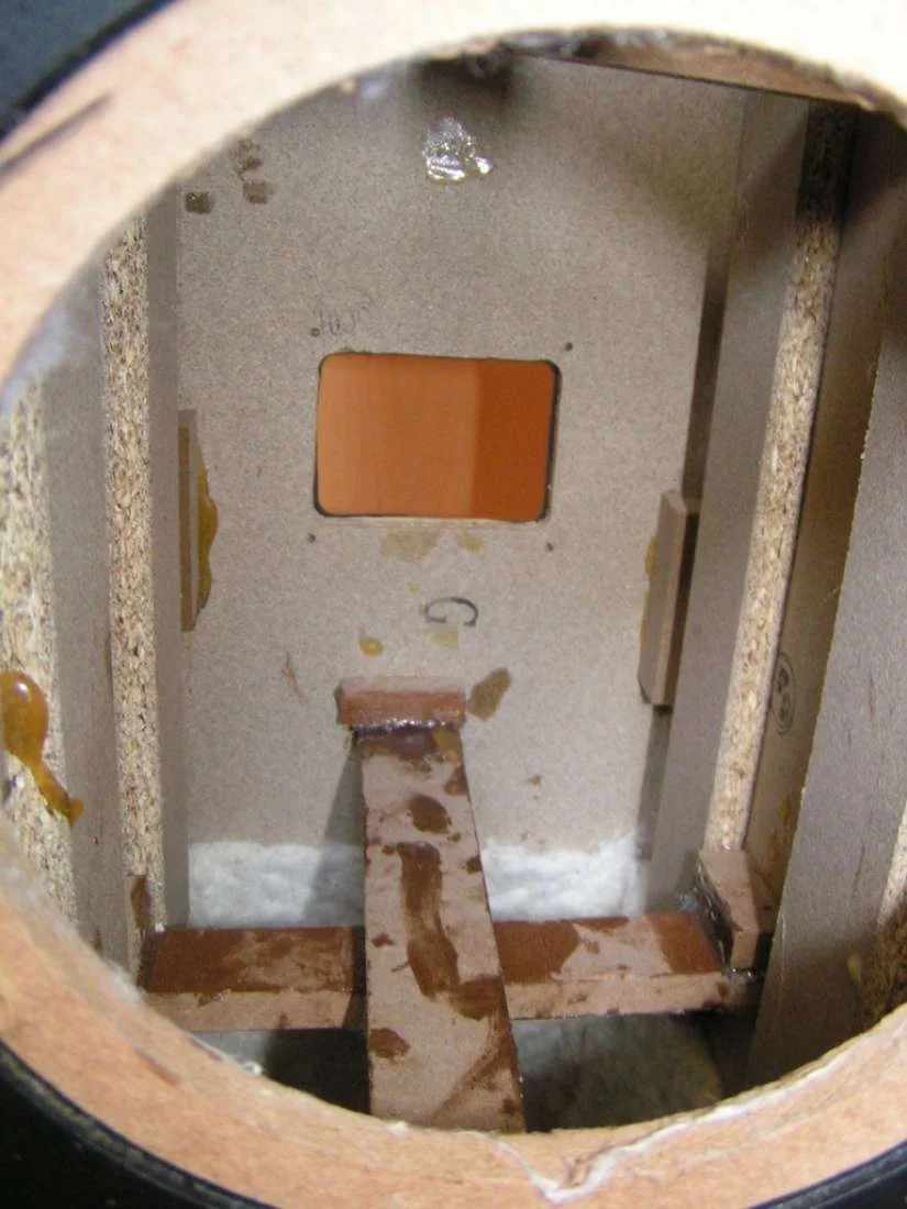

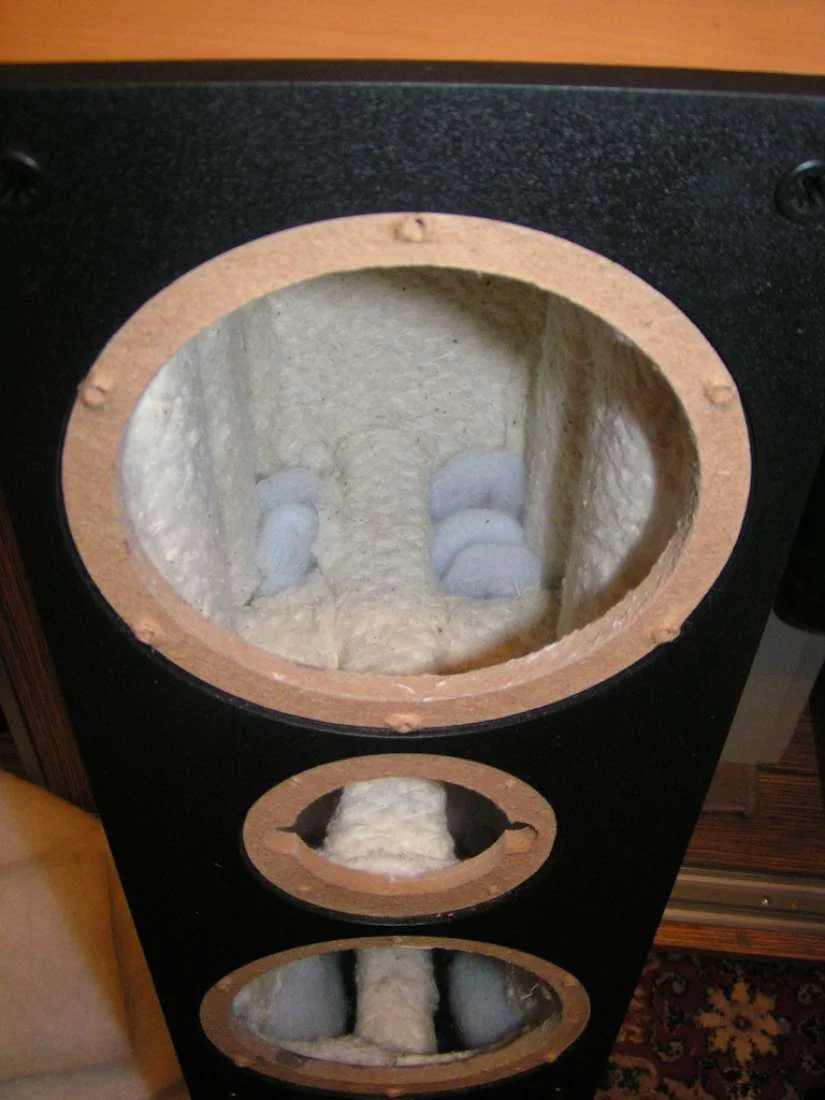

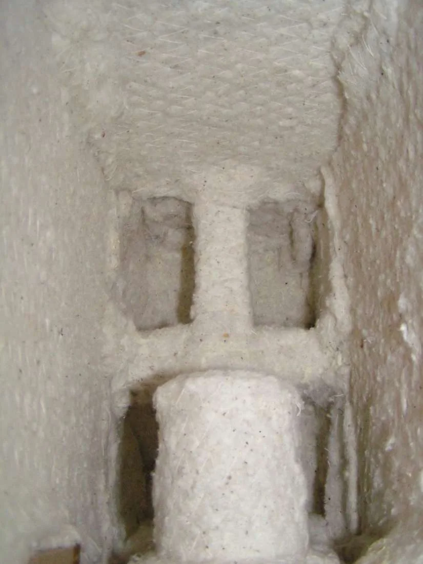

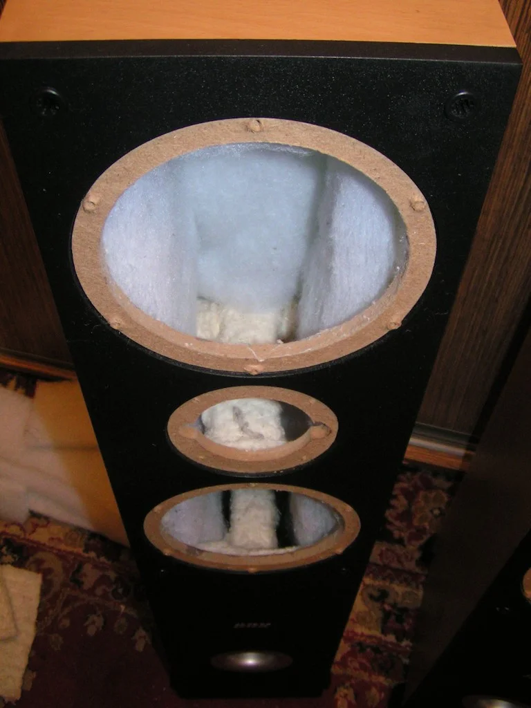

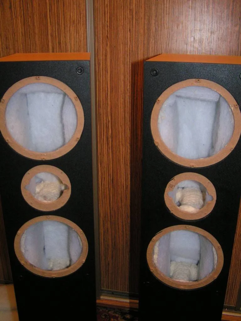

Здраствуйте друзья
тему создал отдельную потому что много вопросов по доработке колонок...а вообще просьба автора темы http://www.tehnari.ru/f114/t71220/ и поэтому я отрыл старые фото чтобы показать

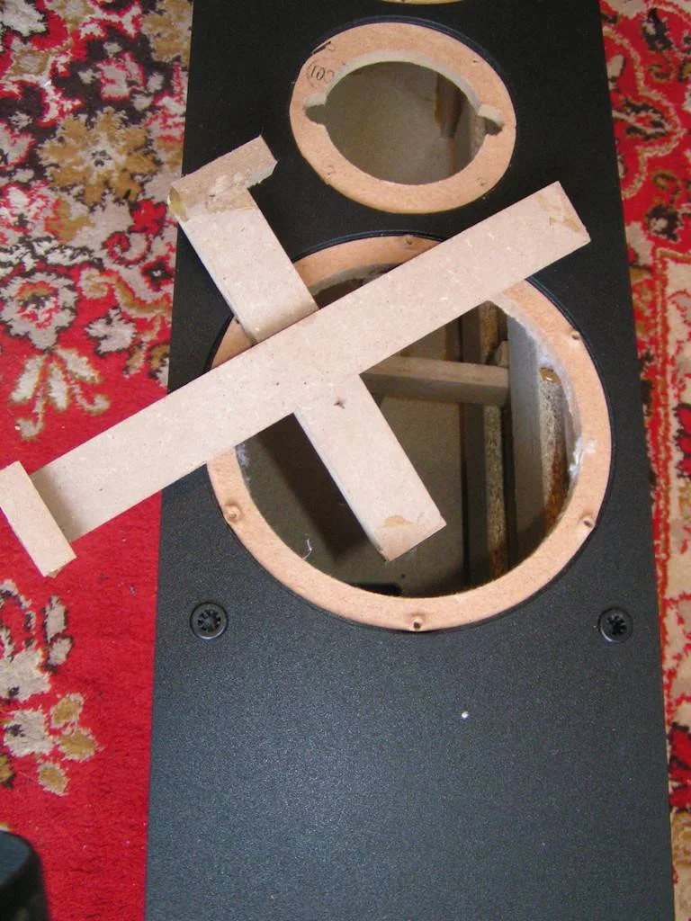

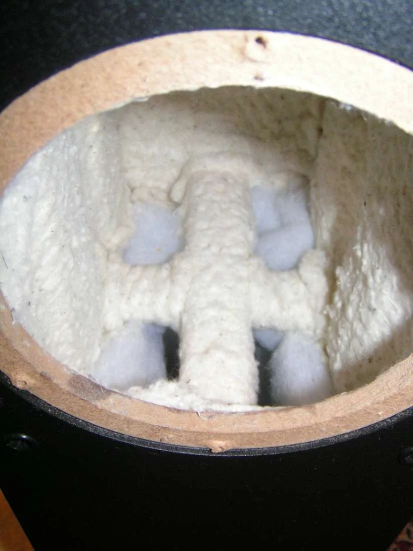

и так к делу... конечно же надо всё разобрать, я выбил молотком все перегородки иначе руками не возможно залезть
купил ватин на вате (не синтетика) и начал обклеивать использовал клей 88....
дальше вклеил обратно распорки на жидкие гвозди
ну и дальше без коментариев и так понятно...клеил заполнял синтепоном тоже на клей...распушивал его как можно, главный момент чтобы не закрыть доступ воздушных потоков от динамика до фазоинвертора, поэтому старался как мог)))

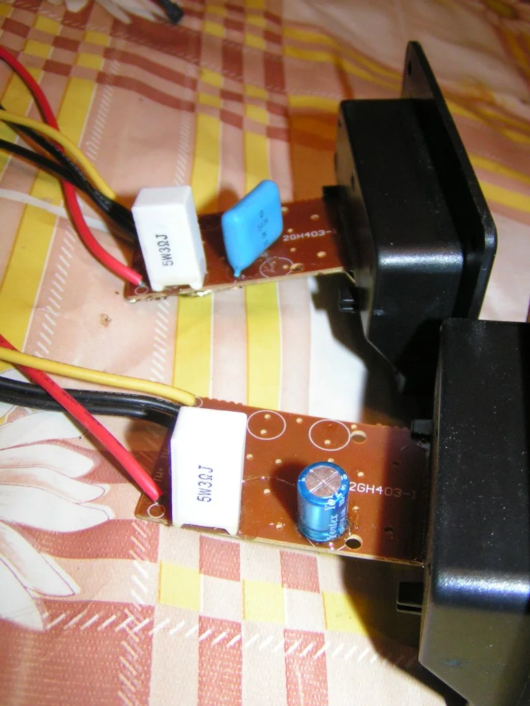

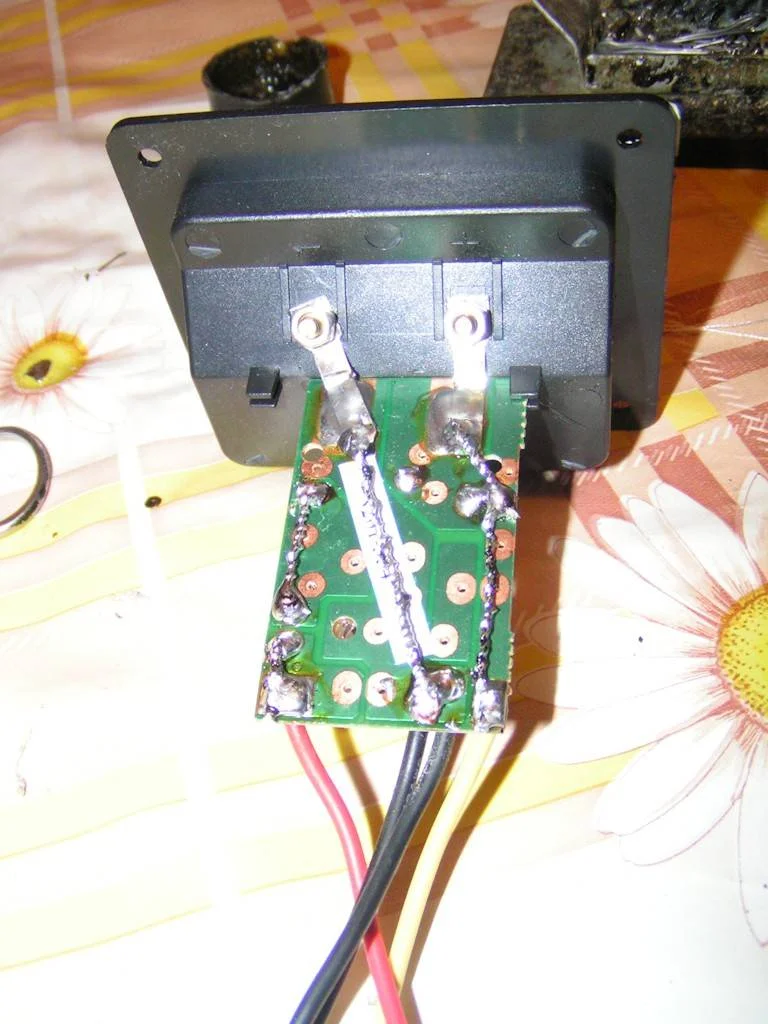

вообщем китайцы натыкали своих любимых электролитов 5мкф..я их поменял на плёнку 3,3 мкф, собрал зашибись, аудиофильского звука конечно ждать не стоило, но играют вполне достойно, появилась сцена играют мягко, расписывать звук нет смысла но стало лучше раза в 3 точно

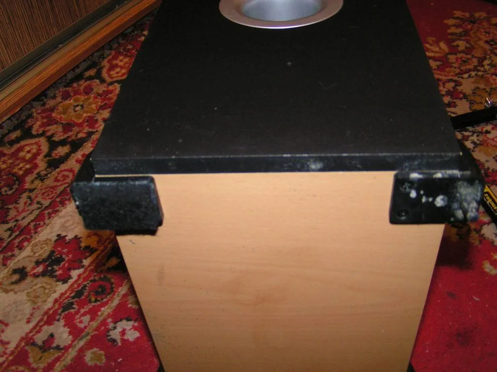

аа ножки отпилил и наклеил войлок иначе они гремели на родных пластмассовых

Привет. Хорошая работа. У ввк проблема вечная изначально с гуляющим корпусом. Еще можно попробовать пищалки поменять,в тех ввк,которые встречались,на мой взгляд шепелявые они. Ну это по вкусу конечно
Класс что тут ещё сказать :)
хорошая работа.
p.s. у китайцев не лучше чем у нас, тоже надо все напильником дорабатывать
да, всё верно, я поэтому и кондёрчик поставил в фильтре поменьше ёмкости, резать он стал повыше и проблема исчезла, менять в них что то по моему бессмыслено, деньги что они стоят отыгрывают на 300%, но как сказал ult надо напильником поработать))
