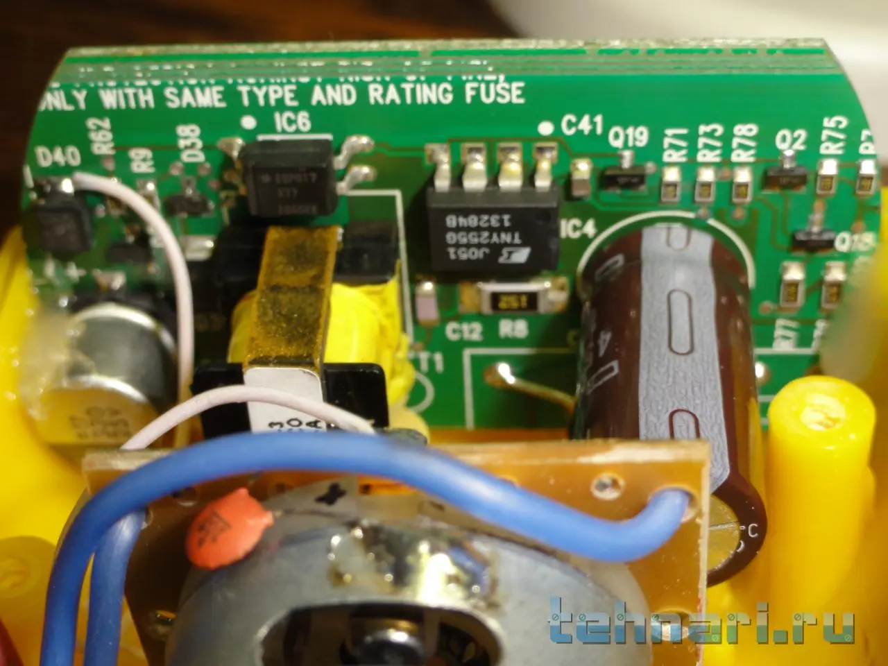

Купил фен- нужно было поработать с термоусадкой, поставить кабельную муфту, до этого пользовался газовой горелкой. В процессе работы с ним случайно прикоснулся рукой к раскаленному соплу, когда фен лежал под боком. Дело в том, что питание на вентилятор 8-16 вольт, организовано по падению напряжения на участке нагревательной спирали с дальнейшим выпрямлением мостом из 4-х диодов, т.е. когда спираль греется- вентилятор крутится, продувая воздух через сопло, как только нагрев выключен- вентилятор останавливается, раскаленное после рабочего режима сопло остывает само по себе, разогревая окружающий его пластик.
Решил исправить этот "косяк" производителя- среди хлама нашлась плата с обратноходом на подходящее выходное напряжение, вырезал из нее кусок по диаметру корпуса фена закрепил "соплями", установил в рукоятку большую красную кнопку под большой палец руки, схему защитил подходящим предохранителем- получил удобную и безопасную в работе вещь. Теперь после работы феном, выключаю основным выключателем нагрев спирали, нажимаю кнопку- фен продувается воздухом от вентилятора и остывает до безопасной температуры примерно за пол- минуты. Думаю, что немецкому производителю следовало бы сделать нечто подобное еще на стадии его изготовления. Так это выглядит на фото:

А если нажать ее во время работы? Случайно?
А ни чего страшного не будет, как я понял, источники питания в параллель, диоды не дадут повлиять эти источники питания друг на друга.
    2.3 KB · Просмотры: 87
Совершенно верно- питание вентилятора по постоянке развязано диодами- со стороны спирали стоит мост, со стороны ОХП- диод.
Хотя я бы сделал по другому, кнопку сделать фиксированной, и питание вентилятора от импульсного БП. Представьте, что будет с вентилятором, если подать на него полное напряжение сети? А это произойдет, если тот участок спирали, с какого берут питание вентилятора перегорит. Одно дело поменять спираль, другое дело, если сгорит и двигатели вентилятора.
    5.7 KB · Просмотры: 142
Да, согласен, вентилятор можно было бы полностью "отвязать" от сети, но при этом дополнительно пришлось бы делать переключатель на 2 напряжения питания вентилятора(изначально фен имеет две позиции переключения мощности и соответственно 2 режима работы вентилятора и, соответственно, две температуры воздушного потока. Хотя за здравую мысль- благодарю, поставлю предохранитель в цепь питания вентилятора со стороны спирали(на всякий пожарный...)
Одного предохранителя может оказаться недостаточно, поставить надо еще мощный стабилитрон, вольт на 20. При аварии стабилитрон сгорит. Или варистор, не знаю, выпускают варисторы на такое напряжение, или супрессор, они есть на малое напряжение, их еще называют защитные стабилитроны.
Есть супрессор 22-вольтовый, спасибо за совет- поставлю. Кстати, проверил "параллельность" работы источников питания, получился бонус по температуре выхлопа, поскольку при работе "от кнопки" воздушный поток максимальный, а мощность подключенной спирали- минимальна,- появилась третья температурная уставка- 200*С, в штатном режиме работы вентилятора - 300 и 500.
