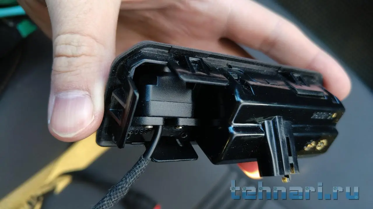

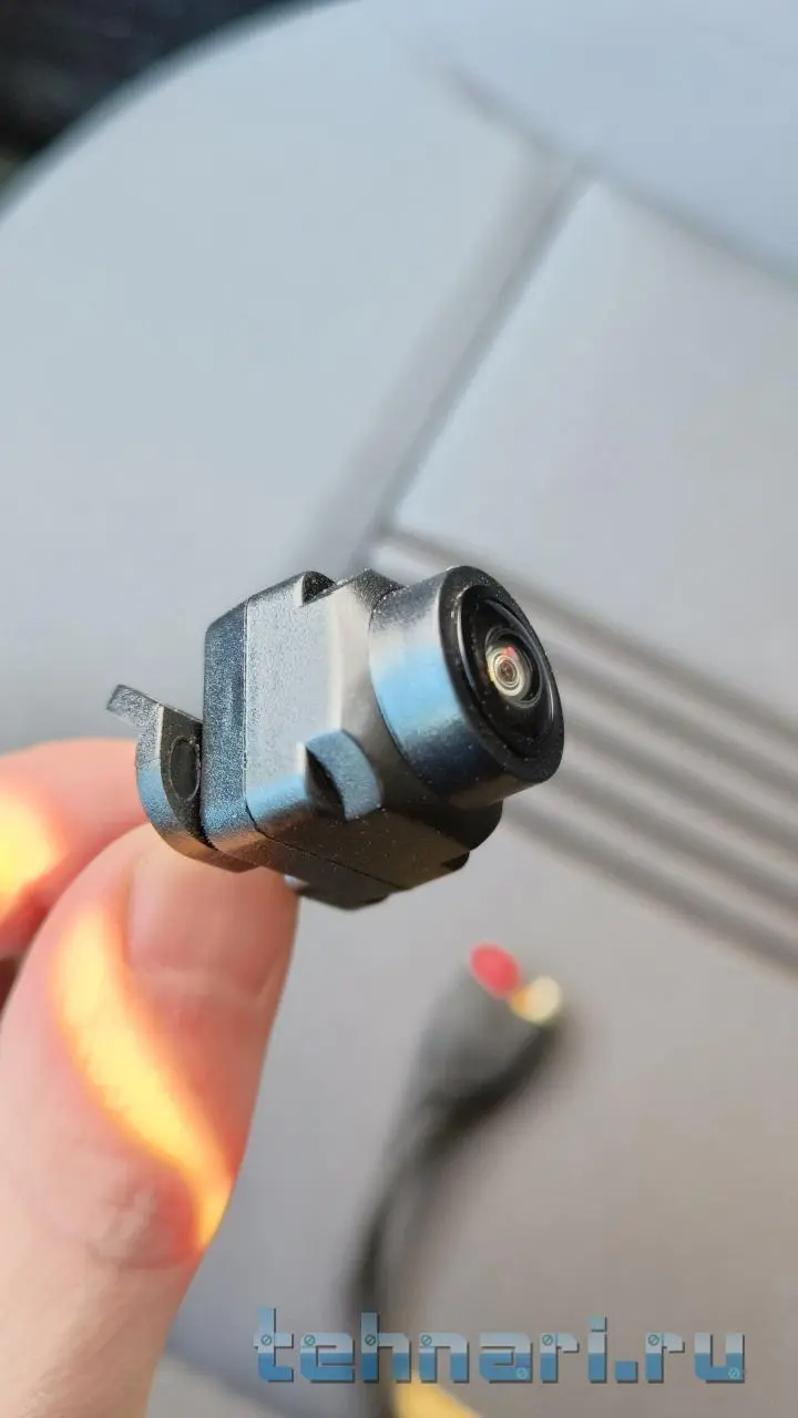

Приветствую!
Заказал у китайца камеру заднего вида встроенную в кнопку открытия багажника, но очень сильно расстроился, когда увидел какое качество изображения с неё можно получить, ведь ожидал hd, хотел уж было предъявить иностранцу за содеянное, но решил ещё раз пересмотреть карточку товара и понял, что я в очередной раз сам нафантазировал что-то несуществующее, ведь ни о каком hd там речи и не шло.
Но наши руки не для скуки, и, осмотрев устройство, было выявлено, что камера является вполне себе отделяемым модулем со своей проводкой. Так, уже что-то! Значит мне надо всего-лишь найти подобный модуль со схожими габаритами и устраивающим меня выдаваемым изображением. Пошел я снова на площадку с оранжевым ярлычком и... после долгого поиска под разными запросами ничего не нашёл. Как и просто в поисковике. Значит ситуация усложняется, нужно разобрать корпус, распотрошить и встроить туда требуемую начинку, ок.
Вот тут мне уже необходима помощь. Я не знаю, какую внутрянку подобрать. Матрицу, оптику, плату, может что-то ещё. Помогите, пожалуйста. Есть аж четыре путя: 1. вдруг кто подскажет как найти готовый модуль; 2. попробую сделать сам по вашим указаниям; 3. закажу внутрянку у умельца и установлю сам; 4. отдам всё на доработку тому же умельцу.
Разумеется не просто за спасибо.
    51.6 KB · Просмотры: 33
    81.4 KB · Просмотры: 29
Всё не так просто как кажется на первый взгляд.
Если саму видеокамеру, подходящую по размеру и качеству изображения, ещё можно найти, но сразу встаёт вопрос как передать это самое изображение по проводам. Напоминаю, что качество Full HD - это картинка с разрешением 1920х1080 25 fps и битрейтом не менее 10 Мбит/с (если мы хотим увидеть более-менее чёткую картинку движущегося объекта). По обыкновенному коаксиальному кабелю, используемому в автомобильных видеокамерах, такое изображение передать не получится. Придётся мудрить с интерфейсом.
Как-то так.
Можно тему закрывать. Нашёл различные варианты, как встройки в этот корпус, так и уже с корпусом, за те же деньги, что и полностью блок с ручкой. Решено брать всю ручку с камерой нормальной, а эту продать. Спасибо за внимание.
