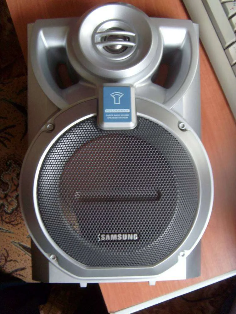

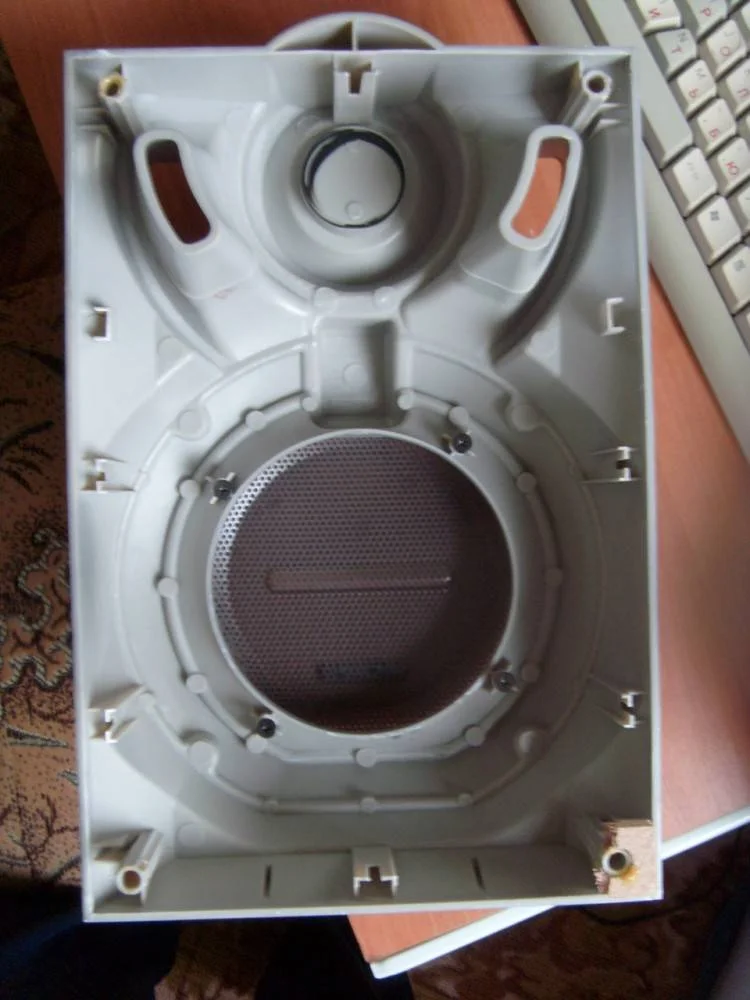

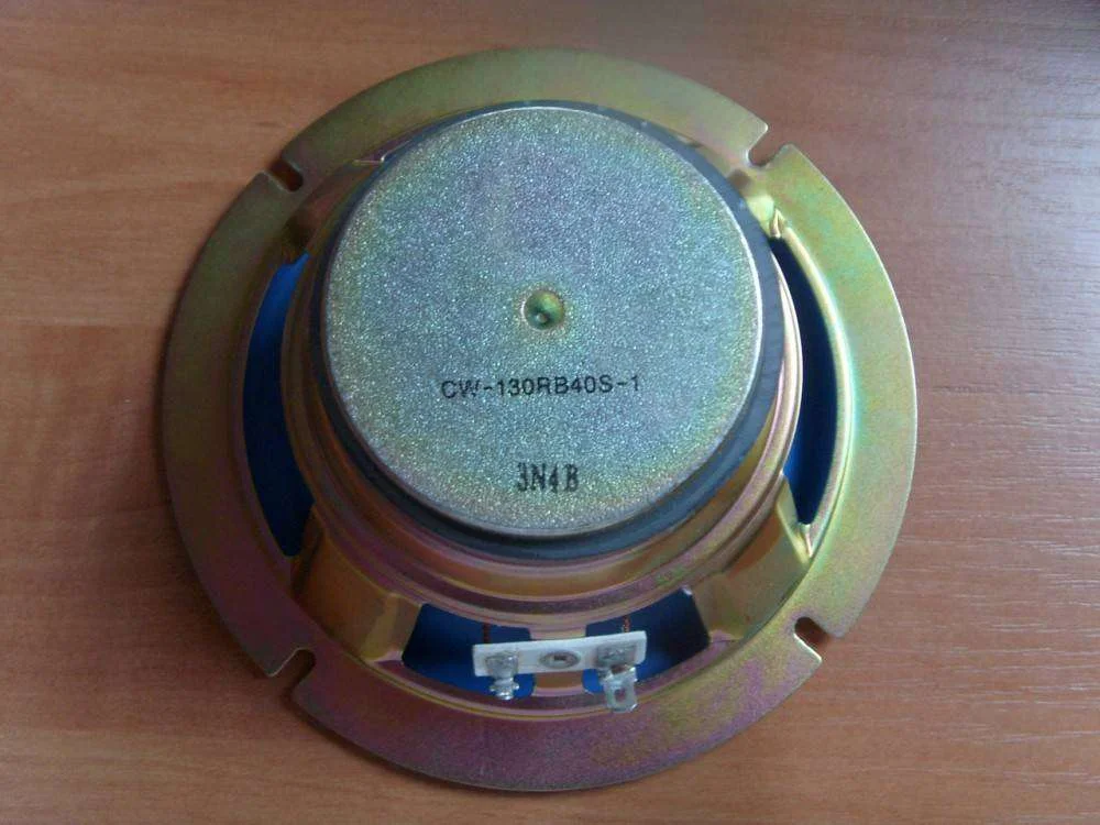

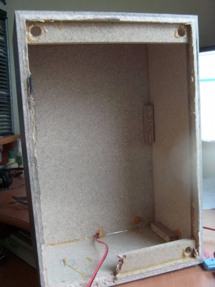

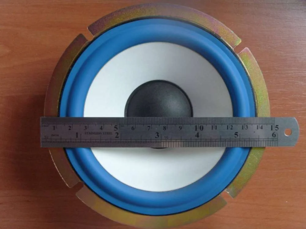

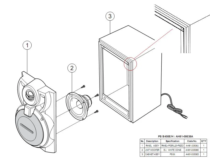

Надоел мне "плоский" звук этих колонок. Решил модернизировать. Пока все опыты будут проводиться на одной колонке. Чтобы много не описывать, выкладываю немного фото. Внутри колонки обнаружил динамик (15см в диамерте) с бумажным дифузором на резиновом подвесе.
Чего хочу от колонок:
1. Хочу добиться мягкого баса (планирую увеличить объем колонки путем заполнения ее распушенной ватой)
2. Есть желание поставить вместо "пассивного пьезоизлучателя" ВЧ динамик примерно на 5Вт.
Хочу услышать советы от знающих людей.

трудно придумать что то лучше из представленного. Что бы сделал я: пластмассовую переднюю панель я бы выкинул, поставил бы красиво лакированную фанерную не менее 10 мм, мягкости от этого дина ждать не стоит, следовательно я бы впихнул 35 ГДН или 25 ГДН 125*125 мм . И высокие 10 гдв очень приятные. А если только на этих динах делать , то так как параметры дина известны только производителю нужно сохранить все пропорции. но панель всё равно на дерево сменить.
И еще нужно рамерить общий объём двух фазоинвертовов по бокам твитера (в литрах), и сделать из трубы один а не два с тем же внутренним объёмом.
Можно добиться баса как ты хочешь заполнением синтепоном , и длинной ФИ трубы , но только на слух. Трубу можно использовать водопроводную (капрон).
Попытайся сделать трубу телескопической чтобы удобнее было изменять длинну, и слушай слушай слушай....
Прости я чего то не понимаю, ведь если заполнить колонку ватой то объём наоборот уменьшится:D Вата помоему просто снизит резкость и даст мягкости:D

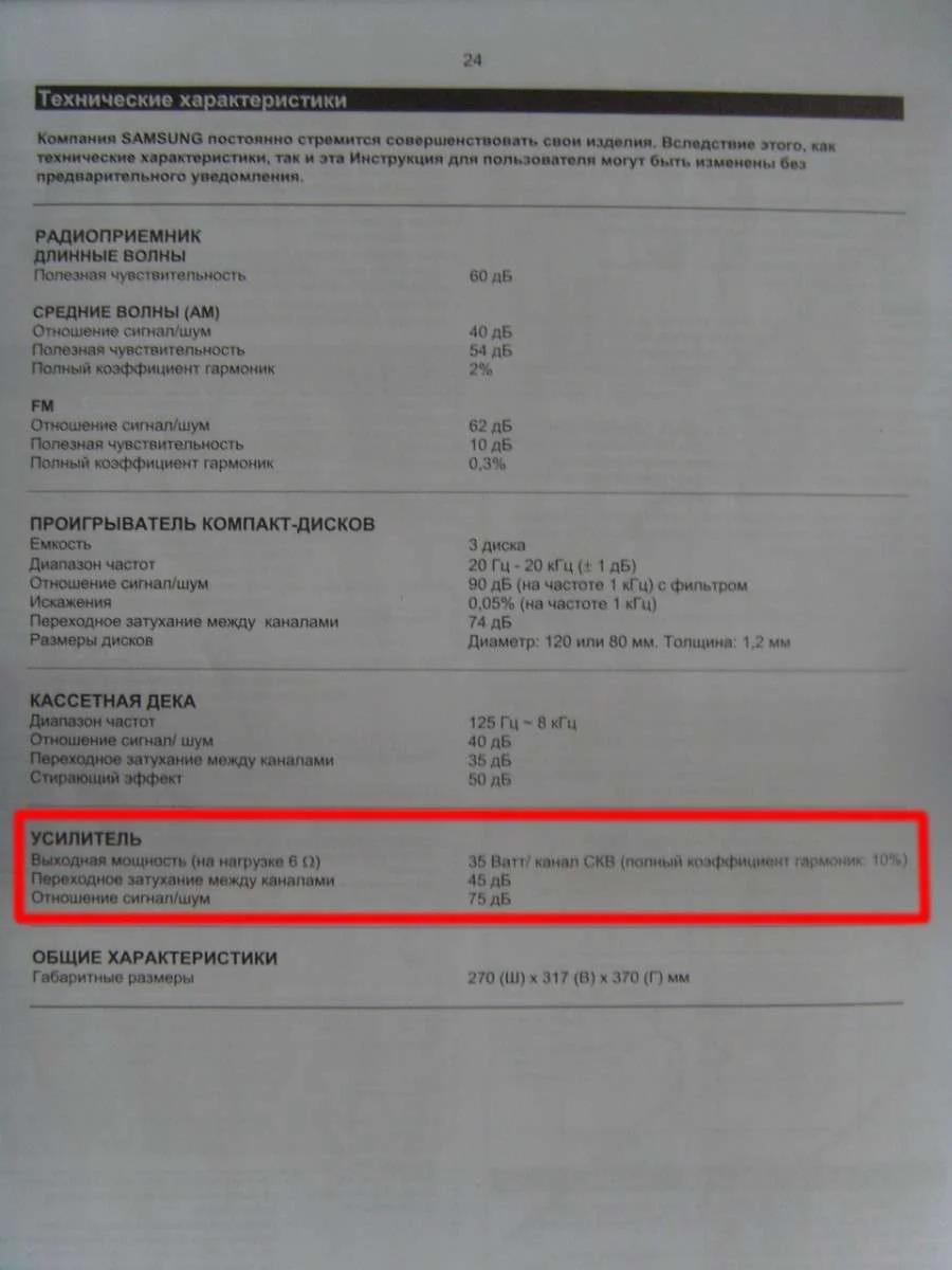

35Вт при 10% гармоника? О_О Там что, усилок на TDA2030?
Про пластиковую панель все правильно сказано, сделал бы аналогично. Конечно, стандартно, загерметизировать щели, обить стенки изнутри войлоком, сделать круглый фазоинектор.
Ну, а если заменять динамики, то легче будет сращзу же и ящики новые собирать.

Weles - я имел ввиду "виртуальный" объем
Wolf812 - насчет микросхемы не знаю. Есть сервис-мануал на весь центр. Нужно глянуть. Или так открою и посмотрю.
frenky-sound - попробую сначала сделать что-нибудь с этим динамиком, а потом можно и другие поставить. Но как быть с усилителем? Ведь он на 6Ом и расчитан на родной динамик. Как быть с 25ГДН (35ГДН) и 10ГДВ?
Однозначно делай переднюю панель из фанеры и двп, фазик круглый, самтиметров 10, пищалки с мягким куполом купи, можно автомобильные, включать их через конденсатор на 2-3мкФ, стенки можно оклеить пенопластом тонким 6-10мм, а вместо ваты использовать синтепон.
усилители расчитываются на 2, 4 или 8 ом. если колонка на 6 ом, то усилитель способен работать и с 4 омной.
Стк часто встречал, но нет защит у нее - а это плохо.
frenky-sound - микросхема стоит однозначно СТК. Я смотрел лично. На плате стоит СТК. Скачал по ней даташит. Сравнил с обвязкой с даташита. Она на 6Ом и все расчеты приведены для 6Ом.

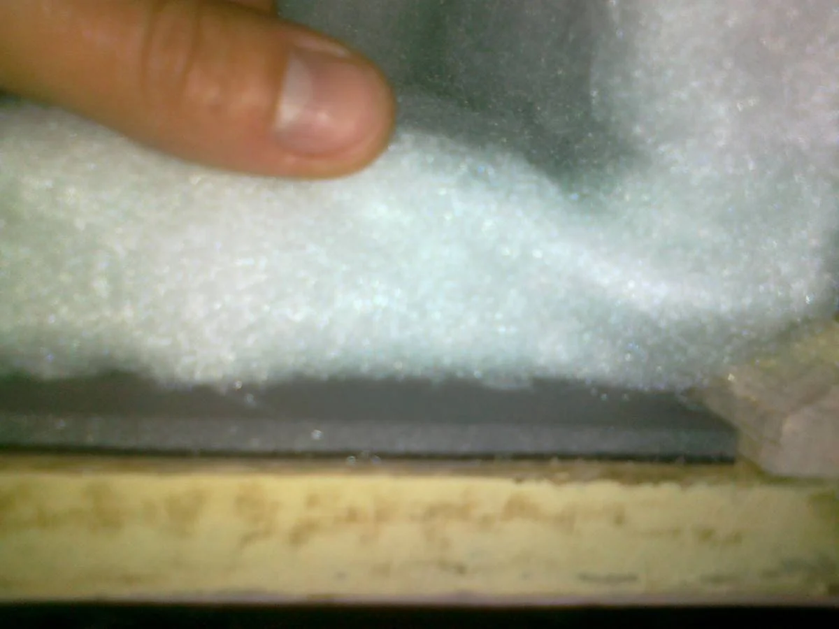

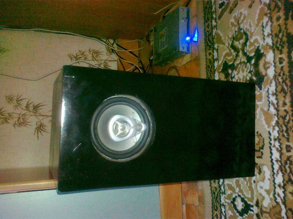

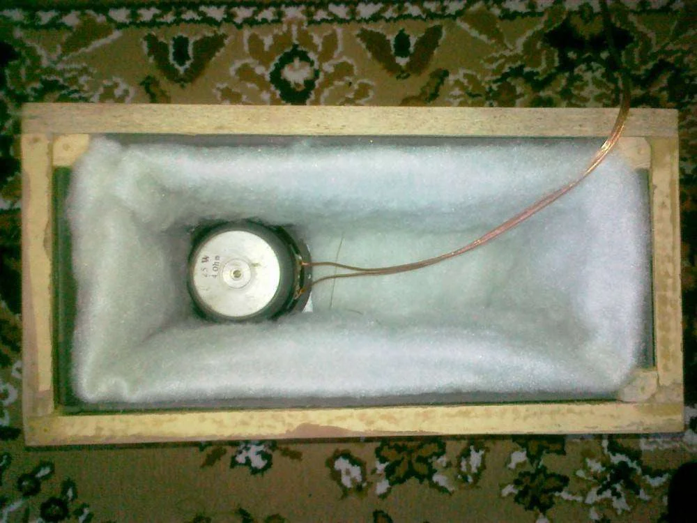

Делай другой корпус, увеличь размеры, достаточно будет ЗЯ, из нутри стенки оклеиваешь виброизолом, потом заполняешь синтепоном плюс пищалка, эффект увидишь сам. Вот смастерил на быструю руку, из старых автомобильных динамиков, с усилком на tda1558 звучат очень даже хорошо.
