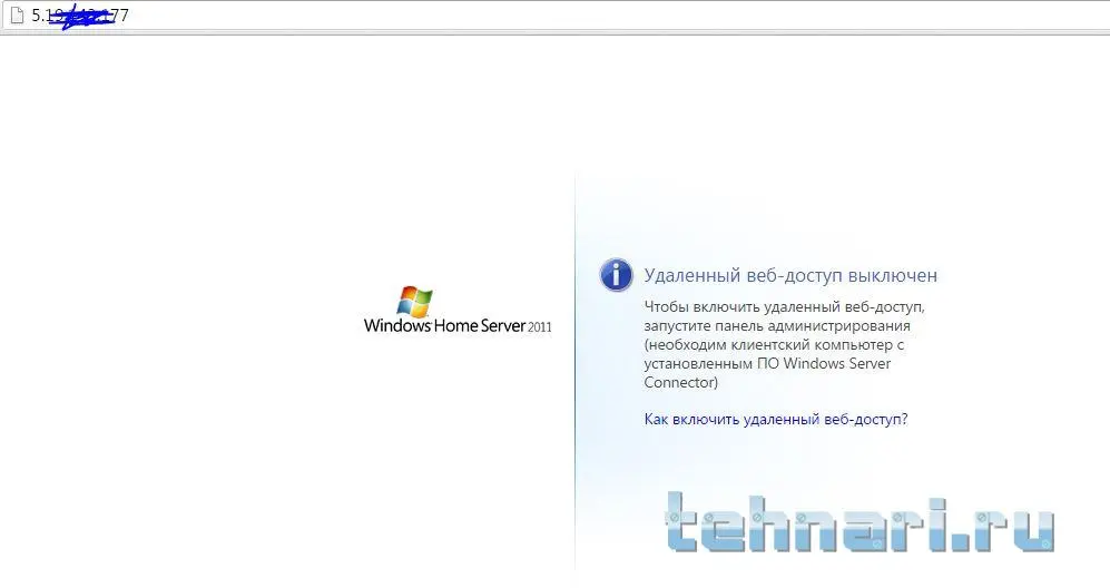

Небольшой, но прогресс! :)
Я теперь могу зайти на свой сервер из инета.
Включил на роутере DMZ для своего сервера и в обход DHCP статический внутренний IP.

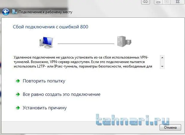

Пишет ошибка 800.
Попытался настроить OpenVPN, там такой лес, не знаю правильно или нет, но после сброса ключей на клиент он не может подключиться.
Единственное, что заработало - Тимвьюер VPN, однако он требует пароль который каждый раз разный, а за сервером-то никто не сидит. Хотя логин у меня там активен, но по какой-то причине для VPN нужен одноразовый + ещё адрес сервера. Дичь какая-то :))

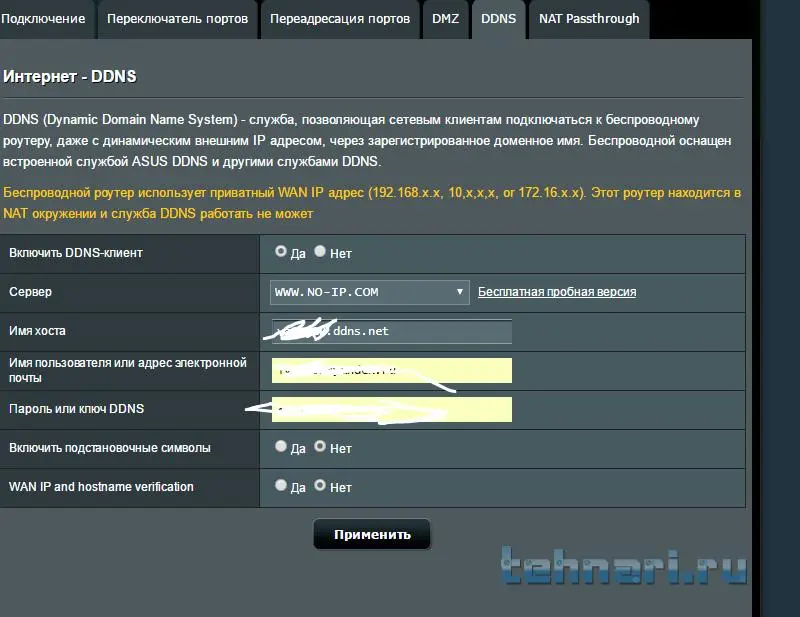

Роутер настроен на 10.188.*** но подключен внешний IP, в ЛК тот самый 5.19...
Со слов ТП провайера, их НАТ транслирует запросы с 5.19.*** на мой 10.188.***

Далее на роутере поднят статик IP для сервака и DMZ для этого IP. После описанных манипуляций и получил картинку с поста выше.
Типа, аппаратная связь есть.

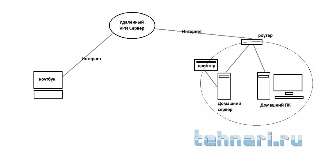

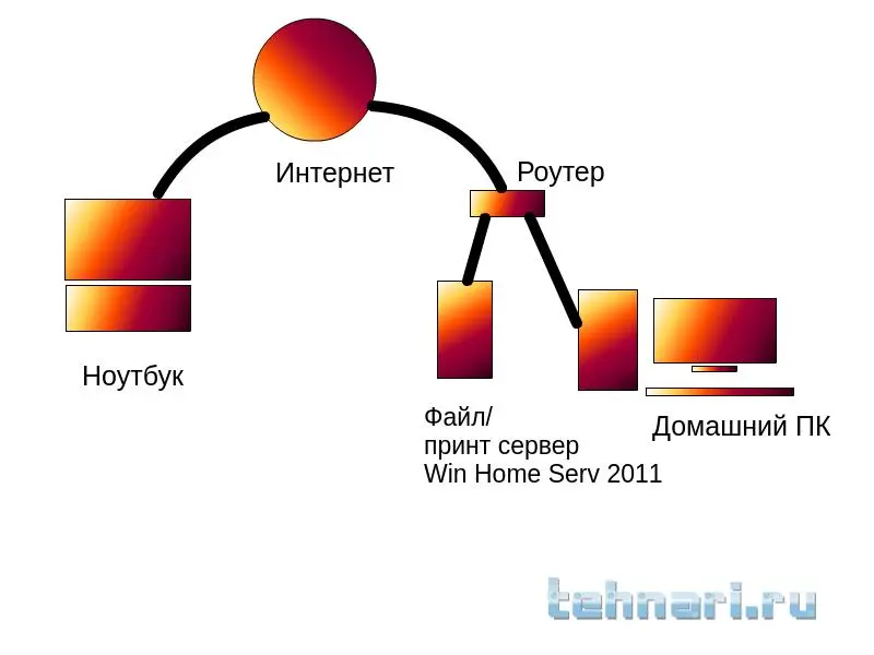

Теперь нужно определиться что хотите получить в результате.
P.s. VPN-тоннель поднимал на серваке 2003. Проблем не было, но настройка показалась сложной. KWF делает то же самое, но гораздо проще.

А роутер из интернета виден?

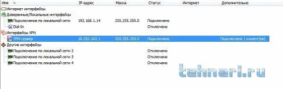

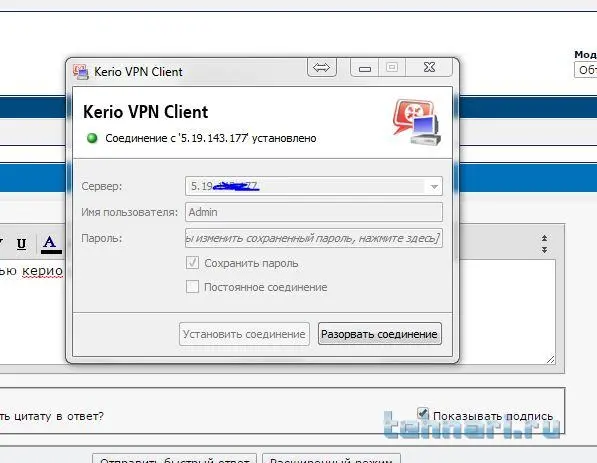

C помощью керио удалось поднять VPN туннель. Однако доступа к серверу нет. :( Что ещё нужно включить? На роутере по прежнему проброшен ДМЗ
При этом через тимвьюер ВПН поднимался, теперь тоже самое что и с кери. видимо он как-то блочит.
Пингуется.

Конечно блокирует!
Файрвол же!
Его надо сначала настроить, а уж потом по удалёнке юзать. :)
Как вариант:
Создается новое правило для файрфола, в котором открываются все порты.
Но настраивать файрвол придется локально. Одно "неловкое движение" и Интернета нет во всей подсети и сервер не доступен. :)
