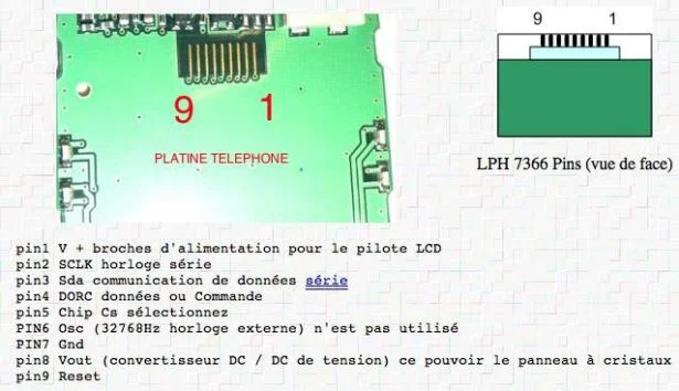

Уважаемые знатоки! Есть такая схема дозиметра на МК 16f84с индикатором,которого у нас не достать .Может присабачить к нему индикатор от мобилы LPH 7366.Подскажете или нарисуйте.Схема дозиметра и распиновка LPH прилагается.

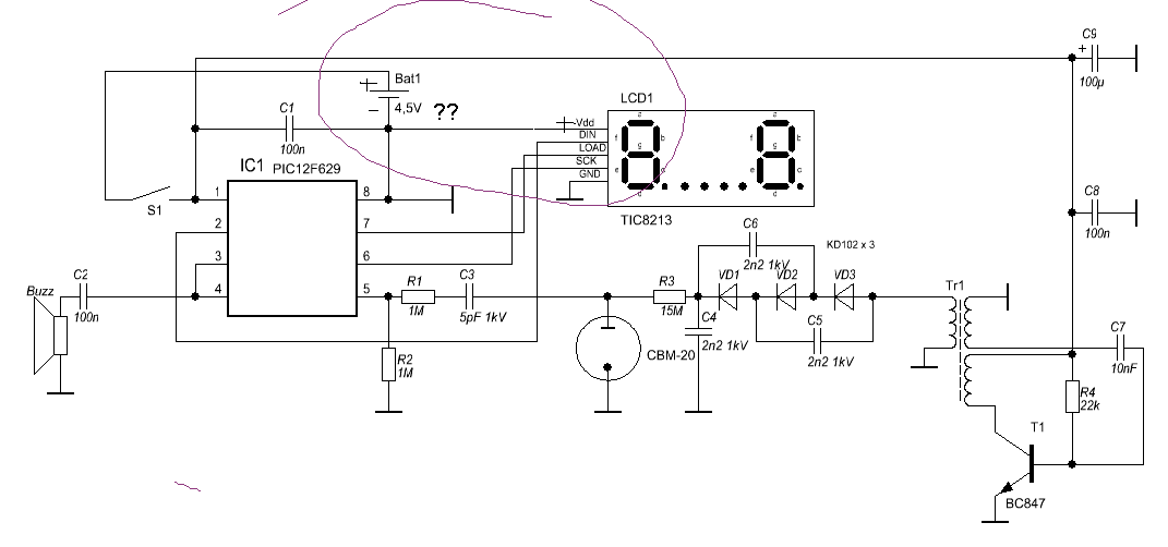

и еще, посмотрите пожалуйста на на эту схему дозиметра.Не наварочено ли еще, что нибудь в схеме ,кроме питания.
