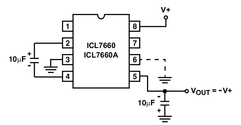

Уважаемые знатоки.Не могу запустить схему дозиметра ПРИПЯТЬ от одно-полярного питания (например от 5 в)Если подать +5 к ножке 1,а минус(корпус) к 26 и ножки 30,32,35 по схеме соединить с корпусом,индикатор показывает одну черточку,что еще надо сотворить ,чтобы все работало.И запустить дозиметр.А може так нельзя. Подскажите.А как схему с рабочего стола перенести на форум -не знаю.

Зачем изобретать "лесапед"? Для нормальной работы КР572ПВ5 нужен двухполярный источник питания, для счётчика нужно +400в. Без преобразователя не обойтись.
преобразователь собрал отдельно на кольце .ток потребления от 5в при выходе 395в составляет 800мка.осталось подключить остальную схему .Только надо найти такой источник питания чтобы потреблял ну хотя бы 2-3 ма. Я ,то думал ,что вы сразу и подскажите как подключить к однополярному питанию ,а как она будет работать. посмотрим. Но я не дождался ответа.

Без отрицательного источника не получится. Преобразователь можно собрать например на ICL7660

Уважаемый mig3100, форумы созданы для обсуждений. А данный прибор и дальше будет требовать биполярное питание, хотите вы этого или нет, вам уже предложили варианты с преобразователем и доп. катушкой. К сожалению иного для данного прибора пока нет, да и вряд ли будет.

Как вариант, среднюю точку можно вывести резисторным делителем или стабилизатором половинного напряжения. Однако, цена этому - подъем напряжения питания устройства до 9В - это рабочее напряжение АЦП в ПВ5.
Что при этом произойдет с потребляемым током, боюсь даже предположить. Это будет зависеть от способа получения средней точки.

А в чем обидки то на счет умности? Был задан вопрос, на который Вам конкретно ответили, что это только преобразователь, с 5В до +/-5В. Что можно сделать на обыкновенном мультивибраторе с ферритовым кольцом в нагрузке, плюс там же можно намотать и 400В для счетчика. Зачем делать два отдельных преобразователя ...
