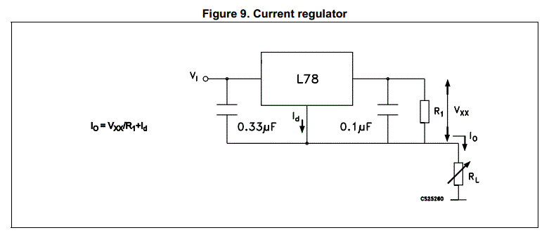

L7810 - Voltage regulator, а надо current регулировать. Можно собрать параметрический токовый стабилизатор на LM317.
А они в итоге отличаются лишь падением напряжения на регулировочном выводе (1,2 вольт для 317, 5 вольт для 7805, 10 вольт для 7810...). Но, конечно же, 317 именно поэтому предпочтительнее: меньше падение на измерительном резисторе - меньше его (резистора) нагрев и требуемое минимальное входное напряжение.
к сожалению я не сильно понял, так как мало понимаю. спасибо. Может кто нарисует до завтра
В Вами же приведённом Datasheet:

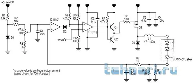

Как-то так:

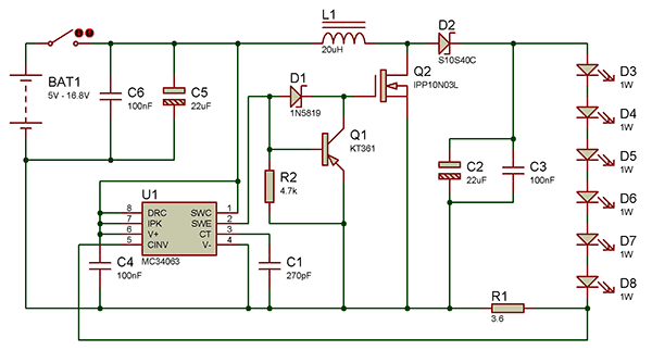

Или МС драйвера использовать типа HV9910.
Как-то так:
а ампераж его не затрагивает ?
просто там вроде 900mA потолок. а мне как бы больше надо.
И если что попроще ?
мне главное что бы было 20% 50% и 100, мне не надо точную регулировку.
И нужно будет драйвер и стабилизатор с этой схемой ?
Какой полевик поставите, такой ампераж и будет.

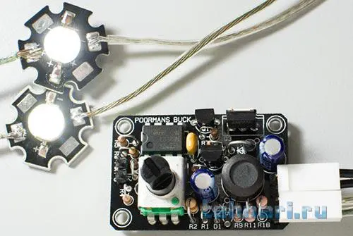

Всем Привет. И С наступающими праздниками!!
У меня вопрос по схемме, тут ШИМ встоен (управлению яркостью светодиода) или тут надо его подключать( есть вход для управения скажем от Ардруно)
P.S. собрал, работает как драйвер для светодиода :(
P.S.S. и за что отвечает с5 так как на готовых схемах его нет (он как бы опционально)
