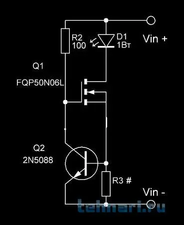

Всем привет.
Хочу использовать эту схему для подключения 1вт светодиода,
в качестве питании будет li ion 18650 банка.
В оригинале написано для тока 200ма R3 должен быть 2ком.
Мне кажется он должен быть 2.5ом.
Вопрос будет ли работать данная схема?
Работать будет, но R3 ни как не 2 ком, надо считать, оно должно быть таким , что бы при превышении заданного тока - q2 открывался т.е. порядка ома-двух ...
Но зачем такие сложности, во первых вы будете греть этот резистор, во вторых, мне кажется проще, раз уж схема с линейным регулирование по току, взять lm317 включенную по схеме стабилизатора тока ... всего две детали против 4-х в данной схеме ...

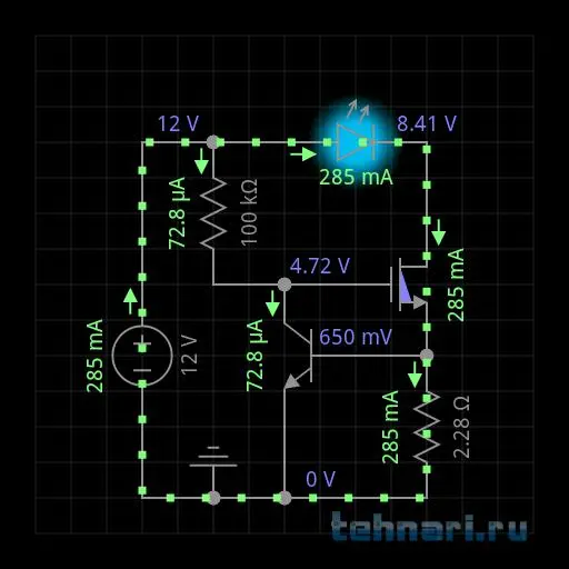

Что касается именно этой схемы, могу предложить её рабочий вариант:

Спасибо за советы.
В симуляторе попробовал изменить питание на 3.3-4.2в и сразу падает ток на светике.
Резистор R3 поставил 1ом ток стал 60ма,а на базе Q2 всего 60 миливольт. Мне нужно что бы схема работала при входных напряжениях 3.3-4.2в и ток 200-300ма.
Конечно проще купить готовый драйвер,но мне интерестны именно на транзисторах схемы.

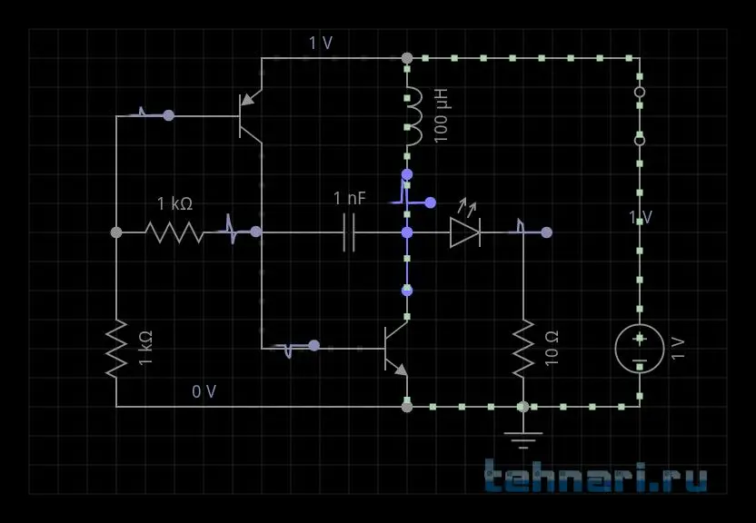

Эта схема НИКОГДА не заработает при питании 3,3-4,2 В, т.к. падение напряжения на светодиоде порядка 3,5 В, а еще что-то должно упасть на переходах транзисторов. Для питания светодиода от одного литий-ионного аккумулятора нужна другая схема. Что-нибудь типа такого: Преобразователь питания для сверхяркого светодиода.
Ну вот наконец-то пришпилил. С планшета ну никак не хотела.

Не нужно забывать, что падение напряжения на стабилизаторе м.б. отрицательным. Иными словами, в определенные моменты стабилизатор должен отдавать накопленную каким-то образом энергию. Это возможно реализовать только на повышающе-понижающих преобразователях, коим и является последняя приведенная мной схема.
А вообще, никто не запрещает поэкспериментировать, запитав светодиод через различные схемы, и выбрать оптимальное решение.
