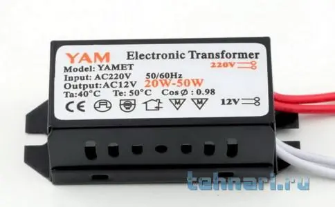

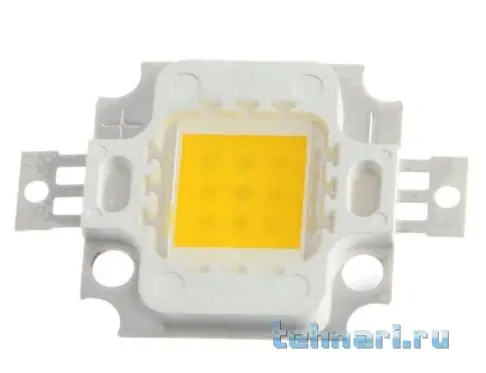

подскажите можно ли такой трансформатор от галогенок использовать
на выход 12 вольт добавить диодный мост ,
можно ли использовать его для питания светодиода или надо что то ещё добавить ?

Лично я бы поставил какой-нибудь стабилизатор тока, для успокоения души. Любой, хоть однотранзисторный простенький. Просто фиг его знает что там внутри блока, один импульс посильнее и нет дорогого светодиода.

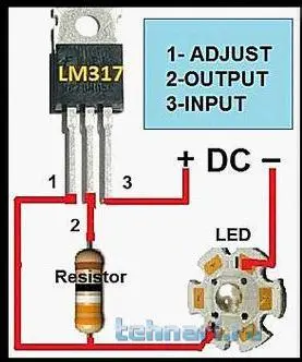

а если поставить диодный мост и доработать это на лм317 ?
    12.3 KB · Просмотры: 218
На LM'ке потеряете больше 3 вольт, а напряжение и так впритык. Резистор тоже не в помощь, по той же причине (чтобы обеспечить рабочий ток, потребуется очень маленькое сопротивление, которое практически никак не повлияет на броски напряжения).
Лучше, как ни банально, купить именно драйвер для 10-ти ваатного светодиода...

Электронный трансформатор требует активной нагрузки, на светодиоды он работать не будет !... :(
Второе, собирать стабилизатор тока для светодиодов, это уже нонсенс ... :(
В добавок выпрямительные диоды здесь обычные будут греться как печка, нужны, шотки или ультрабыстрые.
Не то, чтобы активной, а просто нагрузки. И на маломощном БП 12 с лишним ватт нагрузки (светодиод с гасящим резистором) вполне может ей стать (хотя и не утверждаю)
