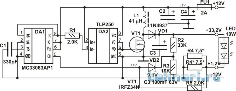

Всем Добрый день, решился собрать драйвер для светодиододной матрицы Cree XLamp CXA20, напряжение ~40В., ток ~350мА. Питаться драйвер будет от 11-15В. Ну и как обычно нужен ваш совет)) что скажете по этой схеме, стоит ли по ней собирать? Как лучше сделать, для каждой светодиодной матрицы свой драйвер или один драйвер на две матрицы? Или может кто-то уже собирал драйвер, если не трудно поделитесь схемкой, буду благодаренtehno040
