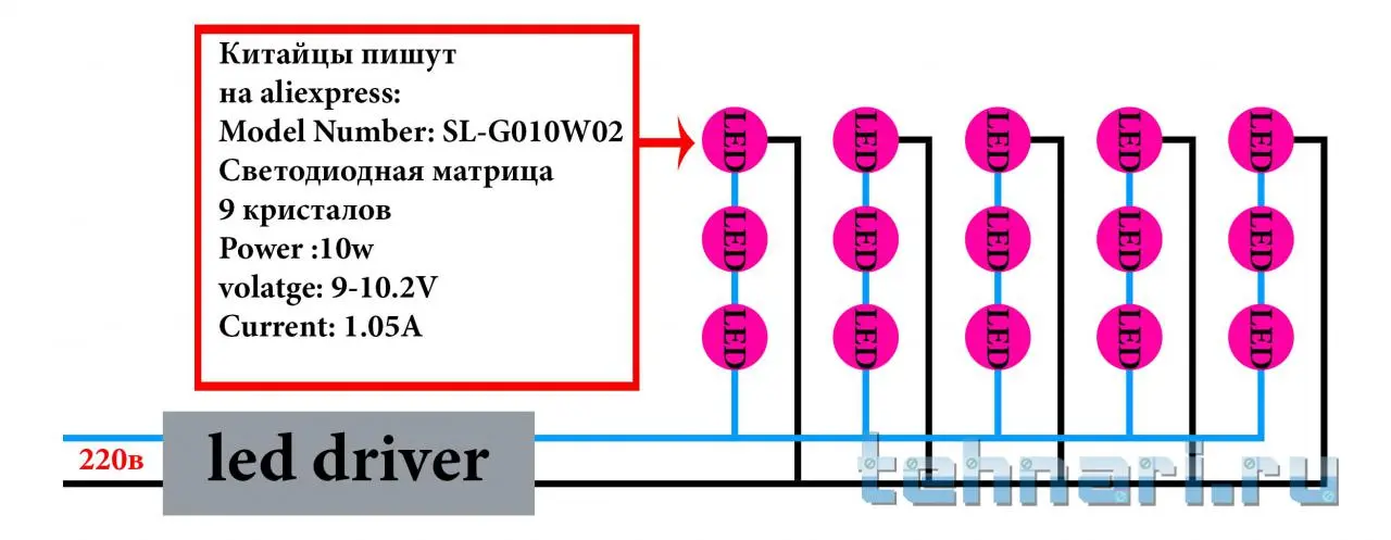

Уважаемые форумчане!
Помогите пожалуйста с формулой вычисления мощност
и или в выборе готового драйвера для светиков.
Схема подключения параллельно-последовательная.
Ниже прикрепил схему с параметрами светика.

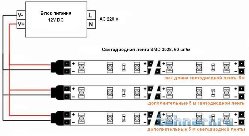

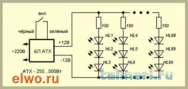

Последовательно с каждой цепочкой из трёх светодиодов включается резистор (какой именно - надо посчитать, в зависимости от параметров светодиодов) , а параллельно соединённые цепочки подключаются к стабилизированному блоку питания 10 - 12 Вольт, обеспечивающему ток не менее 1,05 Вольта.
По аналогии со светодиодными лентами.
Это как вариант.
Или использовать просто блок питания 9 Вольт и током 1,5 А. Это чтобы с запасом. Тогда резисторы не нужны.

дело в том что на схеме 15 светиков подключённых параллельно-последовательно. С этим у меня трудности
Параллельное - напряжение как у одного, ток - сумма.
Последовательное - напряжение - сумма, ток как у одного.
Откуда такая схема?
Разброс падения напряжения довольно большой... И неизвестно питающее напряжение. Ну, например, для 36-вольтового БП при минимальном падении на кристаллах (9 вольт на светодиод) Вам понадобится пять 10-ти ваттных резисторов номиналом 9,1 Ом (включаются последовательно с каждой вертикальной цепочкой из трёх светодиодов на Вашей схеме). БП должен обеспечивать ток не менее 5 ампер.
При этом только на резисторах потеряете почти 50 ватт.
Давайте более подробную информацию: для чего это и от чего будет питаться.
А матрица уже скоммутирована ? т.е. у нее всего два выхода ? Если нет, то по идее на каждые три последовательно соединенных нужен свой драйвер (т.е. 5 драйверов), примерно на 200ма, ну или хотя бы резистор 9В/0.2A ~= 45ом (2вт) , если же все уже внутри скоммутировано то нужен драйвер на 1 А или резистор 9-10Ом (10вт)- будете греть окружающую среду :)
Но я подозреваю если матрица более менее продвинутая, то внутри стоят свои драйвера, и достаточно подать просто указанное напряжение с любого БП обеспечивающего ток не менее указанного т.е. 1.05а
Будет подсветка комнатных растений на вертикальной стойке.
по 3 светика над 5 горшками. Модель светика есть в схеме.
ncuxeu, самое оптимальное использовать 5 драйверов 1,05А ~36V, можно так же найти на али.
разведена только проводка
ssa, не могу найти кнопку "поблагодарить". Спасибо огромное за совет. Если выйдет из строя драйвер или светик, то остальные 12 светиков будут жить дальше.
Будет подсветка комнатных растений на вертикальной стойке. по 3 светика над 5 горшками.
Про охлаждение светиков не забудьте.
Нафига ~36? Сразу от сети тогда (220). А так - да, лучший вариант.
заказал в металлопрокате блинчики алюминиевые 150мм диаметром (под горшок). 18мм толщиной. Если не будет хватать площади, буду перфорировать 3мм сверлом.
Если воткну вот такой вот. Драйвер для прожектора HP0030 (вх. 85-277V, вых. 20-43V, 900mA). С током поменьше, будут светиться чуть хуже? Светики проживут на много дольше?
