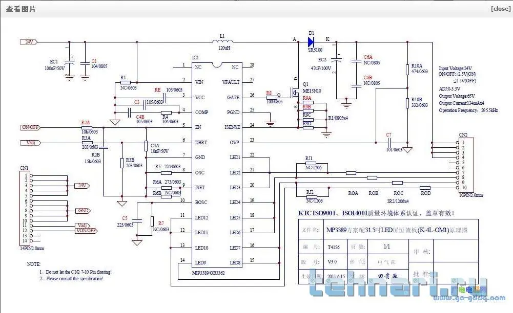

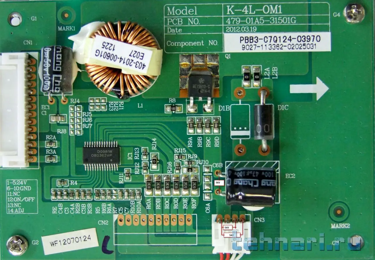

Доброго здоровья всем! Достался в дар телевизор, суть такова, не было подсветки, при обследовании было выявлено что планка подсветки выгорела, больше половины светодиодов просто отсутствували, приобрести на территории Украины не реально, вообщем принято было решение заменить на другую, была куплена планка подсветки такой же длиной 405мм напряжением 68в с другими напряжениями нет. Питается драйвер 24в, на выходе одного канала с подключенной планкой подсветки 78в, ток установил 210ма. В чем собственно дело, напряжение больше на 10в чем положено, как можно уменьшить напряжение скажем так до 65в? Может входное напряжение на драйвер меньше надо подать? Или обвязкой как-то уменьшить напряжения. На фото драйвер такой же как и у меня(фото нашел в интернете) фото пока не чем сделать. На плате коммутируются каналы с помощью перемычек RJ у меня не установленно ни одной перемычки(так с завода)
