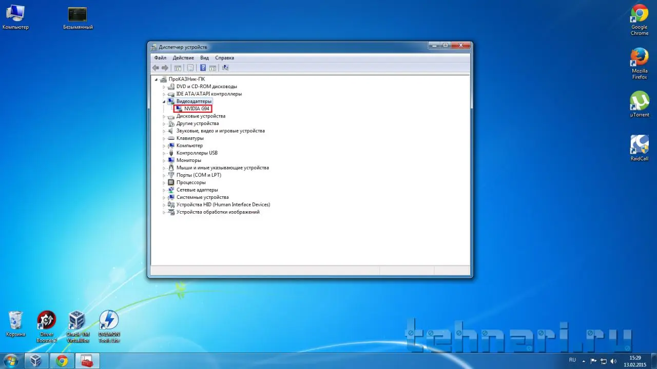

Всем привет) Как решить такую проблему?
Видеокарта Geforce 9800GT.
Операционная система Windows 7 x64.
Не устанавливается драйвер обычным способом.
Драйвер на видеокарту устанавливается только следующим способом.
Путь - 340.52-desktop-win8-win7-winvista-64bit-international-whql\Display.Driver\NVHDCi.
Это тестовый документ, в котором я добавляю свой ИД видеокарты.
После строк -
[NVIDIA_SetA_Devices.NTamd64.6.0]
[NVIDIA_SetA_Devices.NTamd64.6.1]
[NVIDIA_SetA_Devices.NTamd64.6.2]
После чего драйвер устанавливается нормально. Видеокарта работает стабильно. Никаких глюков.
И отображается она в диспетчере как G94, хотя видео карта Geforce 9800GT.

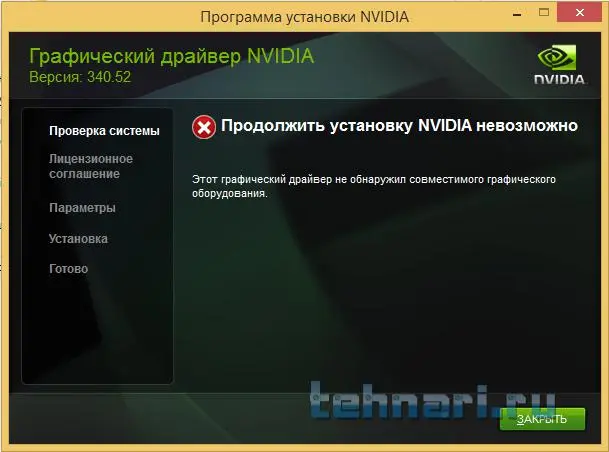

Ладно всё работает и хрен с ней, но проблема в другом...
Те-же действия как с Win7 x64 не работают на Win8.1 x64
Драйвер идёт как для 7 так и для 8.1
Что посоветуете?
От себя, думаю, что видео карта китайская.
Но работает она отлично.

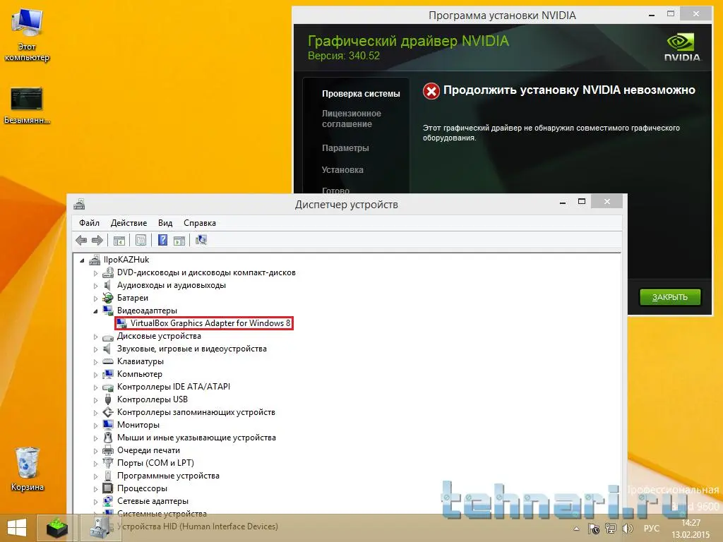

Тут ещё появилось пару вопросов.
Я использую VirtualBox, чтобы не переустанавливать операционку.
Сейчас стоит Win7 x64, драйвер на видео карту установился. Всё работает адекватно.
Но.. Может ли быть причина тому, что я использую виртуальную машину.
Для того, чтобы проверить установится ли драйвер на Win8 х64?!
На первом скрине после успешной установки видеокарточка отображается как G94.
На втором скрине, стоит Win8.1 которая выдаёт ошибку, которую я выложил выше. Может ли она выскакивать из за виртуалки?

А зачем на ВБ ставить драйвер? Конечно он создает виртуальную видеокарту, драйвер и не встанет на неё.

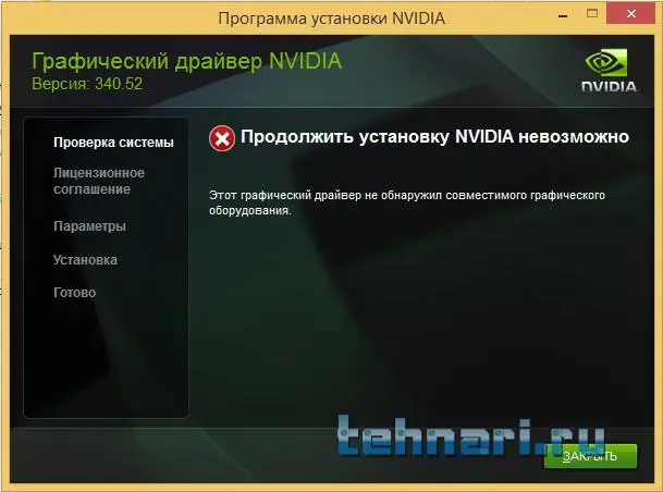

Переустановил операционку на Win8 x64.
Выскакивает ошибка. Совместимость отдыхает.

Всем привет ещё раз, сегодня столкнулся ещё на одной такой же видеокарте с такой же проблемой. Помогите решить её, именно на Win8.1
Что я только не пробовал, устал уже..
Скачайте какой нибудь ДрайверБустер и с помощью него обновите драйвер...
ИД видеокарты скинь
