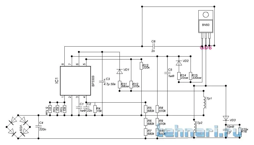

Здравствуйте Есть вот такие драйвера со светильниками, неполадки разные от взорванных шимов до взорванных кондёров))) Впринципе с некоторыми определился Виноват конденсатор по питанию микросхемы, есть похожая схема, больше толком на этот шим ничего не нашёл на, схеме это С4-С5, у меня стоит один на 4.7мФ 50В, После его замены некоторые блоки запускаются, но у некоторых похоже какая то беда с частотой генерации, подскажите пожалйста, где тут частотозадающая цепочка? На паре тройке генерация идёт, но частота маленькая. Осциллографа нет, так что пользуюсь народными средствами)))

Ну или каким образом осуществляется питание шима? там должно быть 12В А в двух светильниках меньше7 и 10В. Так же не пойму откуда VCC берётся?
Старт микросхемы осуществляется через резисторы R4 и R6.
откуда VCC берётся?
С обмотки 1 - 4 трансформатора, затем выпрямляется диодом D5 и сглаживается С4 и С5.
Тоесть она сама себя питает? Запускается, запускает генерацию на первичке и питается со вторички? А с частотой как быть? Ведь если на питающей обмотке 10 или 7в то я так понимаю низкая частота на первичке? Просто пара светильников осталась там в одном низкое напряжение на VCC а на втором вообще нету, резисторы то вроде прозванивал и сравнивал с рабочим драйвером, по номиналам вроде нормально было. Ну и ещё три с взорванными микросхемами. Шесть починил, в пятницу отдам, но тут выяснилось что светильники ещё такие дохлые есть, так что есть вариант оттуда драйверы содрать, но там они таки скорее всего тоже нерабочие. Интересно что в тех которые из старой партии драйвера немного другие но с той же микросхемой шим, и на обоих видно что выходные кондёры грелись. Кондёры той же фирмы и номинала что и в новых.

Нет там частотозадающей цепочки. Частота задается соотношением обмоток, индуктивностью первички и токовым резистором (R1-R3). Самая частая проблема с подобной топологией - фиговый кондер питания ШИМа (С4,С5). Долго мучился с эектролитами, в итоге плюнул и перешел в на керамику. Ко всему прочему Китайцы очень любят ставить электролиты рядом с диодами, радиаторами и прочими отопительными приборами. Итог - срок жизни драйвера 3-5 лет гарантировано, но не в коем случае не больше. Поэтому стали сами производить драйверы для личных нужд. Нефик Китай кормить, надо браться за производство.

Еще фото не соответствует картинке (схема там явно измененная).
Я сразу написал что схема другая. Но основные положения похожи. Схемы именно этого драйвера не нашёл, никаких обозначений на нём нет.
Может срисовать стоит схему с платы. Может кой-что еще проясниться
Муторно блин))) Ну уже добрался, счас буду срисовывать.
Как то так в общем, резисторы по цветовой маркировке, реально меньше замеряются, хотя я их не выпаивая мерил... До моста и после транса не стал рисовать.

C7 маловат для клампера. Должно быть около 1000 Пф*1кВ. Мощность выходная у него сколько?
Наврал, там 1нФ (1n0J), там написано скраю и показалось что 100J))) Да и 1кв тоже написано.
Всё равно не пойму как эта гадость работает вообще.
если частота ниже 50 кГц, то пищит, а если выше 50 кГц, то молча.
