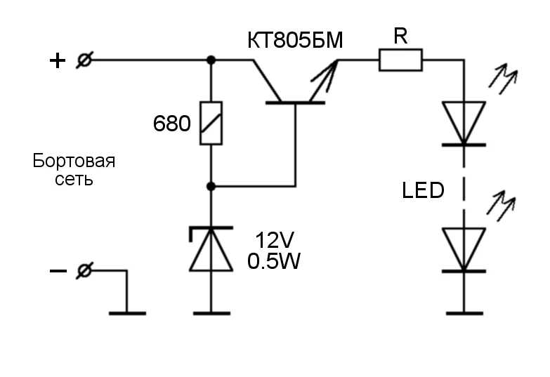

Драйвер в машину для подключения светодиодов

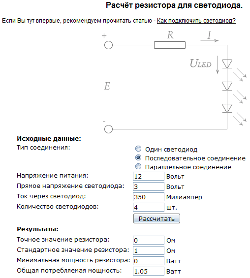

По поводу использования в качестве балласта резистора 1 Ом: чем меньше сопротивление резистора, тем больше изменяется ток при изменении напряжения питания. А в машине напряжение прыгает очень хорошо. А светодиоды ну очень требовательны к питающему току... Тем более, что Ом Вы рассчитали для напряжения 12 вольт, а при работающем двигателе и исправной зарядке напряжение в бортовой сети может подниматься до 14 с лишним вольт. Светикам тогда - капут.
Ничего не капут до сих пор работают, ну если мало 1 Ом, поставте 1.5-2 Ом ... :)
Хотелось бы подитожить. :)
1. Если собирать на 317, то будет падение напряжения и следовательно 4 светика не потянет. А у меня алюминиевая линейка с 4-мя припаяными светиками.
2. На счет баластного резюка: если считать, что будет питание 12В, то калькулятор выдает 1 Ом (4 светика по 3В), если считать, что 14В, то калькулятор снова выдает 1 Ом (4 светика по 3,5В).
3. Светодиоды NS3W183T, как я понял из даташита 1,6 Вт, хотя на сайтах пишут и 1 Вт и 1,3 Вт.
4. Дак какой стабилизатор собрать лучше? Или тупо поставить КРЕНку? :)
А LM317 - это и есть КРЕН'ка (КР142ЕН12) :)
Лучше - на LM'ках, тогда Вы получите стабильный ток.
А у Вас, Уважаемый, как я понял, используется светодиодная лента, а на ней уже на каждые 3 сетодиода смонтирован балластный резистор (в разных лентах - разные, в районе 100 - 200 ом)
На 1 линейку - один стабилизатор
Да не вопрос, пожалуйста. Только тогда Вам придётся использовать либо дорогие Low-Drop микросхемы, либо сложные схемы включения, либо повышающий DC-DC преобразователь на входе, скажем, вольт до 20 :)

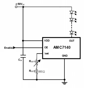

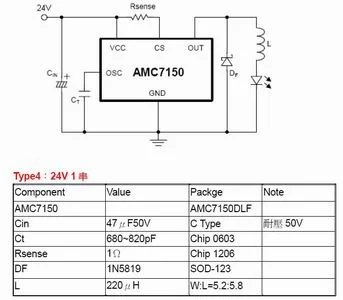

Микросхема AMC7140 обеспечит питание светодиодов током до 700 мА, если нужно больше - AMC7150 - до1500 мА.

Микросхема AMC7140
Ага, не плохой драйвер (в плане диапазона питающего напряжения и падения напряжения на нём самом. В остальном - 317 дешевле :) ). Только 4 последовательно включенных светодиода с падением от 3,5 до 4 вольт на каждом и при питании всего 12 вольт это - не спасёт...
А если такой собрать?
А смысл? Линейный стабилизатор напряжения, больше, чем на входе, он не выдаст, минус собственное падение до 1,5 вольт.

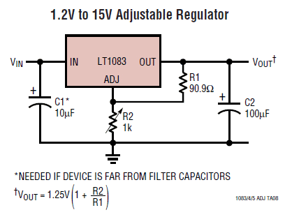

LT1083 аналог 317 только на больший ток

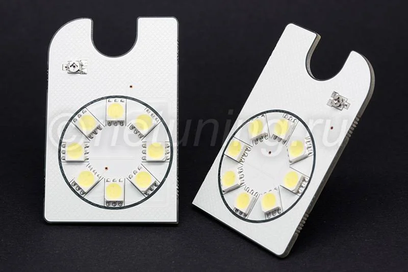

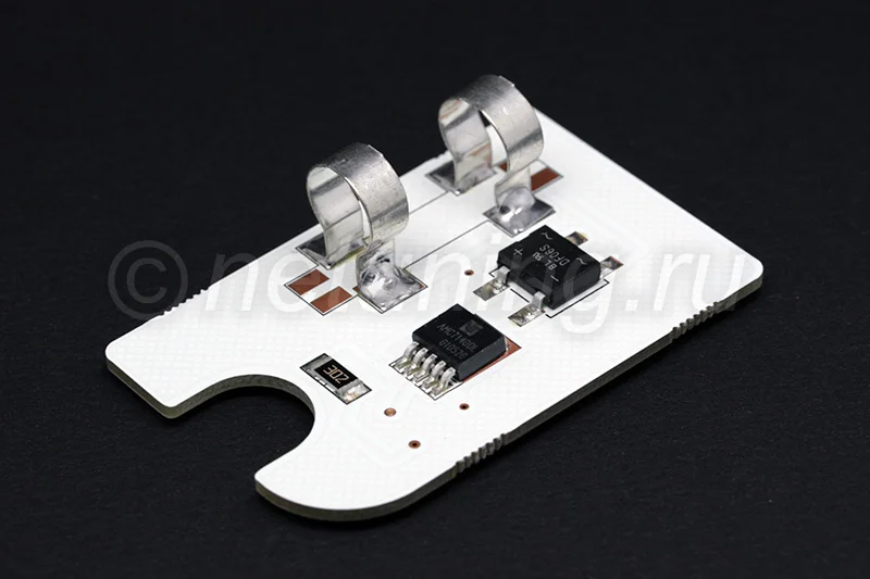

Итак, снова вернулся к этому вопросу. Видел в магазине панельки в плафон машины, как на картинке. Понравилось, что можно регулировать силу света. Собрано на AMC7140 и DF06S. Хотелось бы собрать подобное, но нужна помощь в расчетах на остальные элементы. Схема приведена во вложенных файлах.

Светодиоды, как уже писал в первом посту NICHIA NS3W183T.
Как нужно соединить в такой схеме 6, 9, 12 таких светиков?
