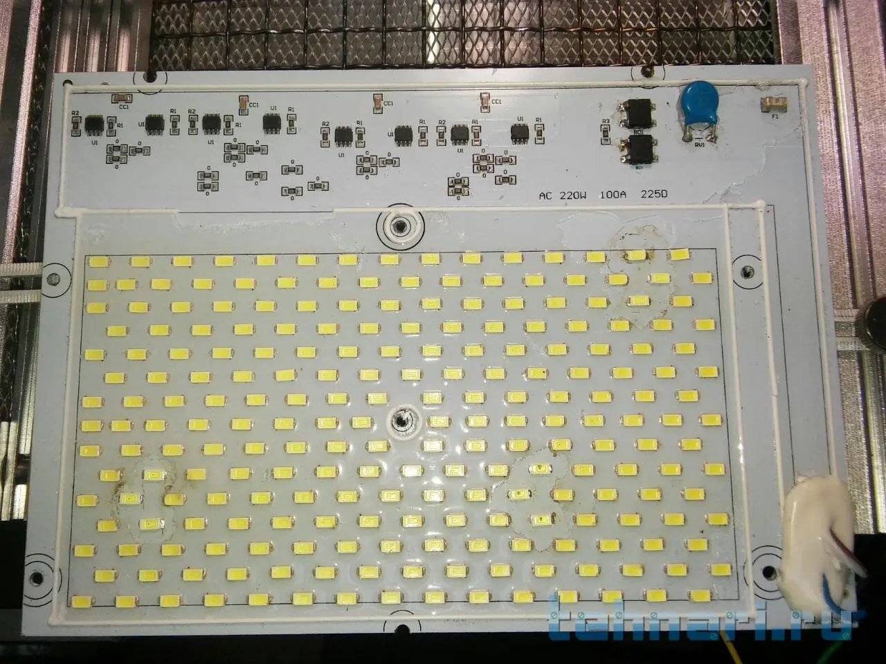

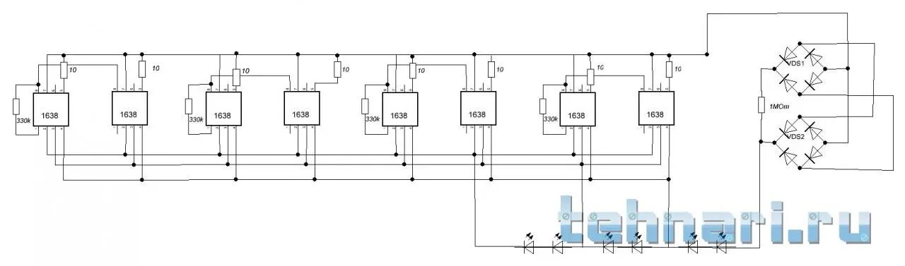

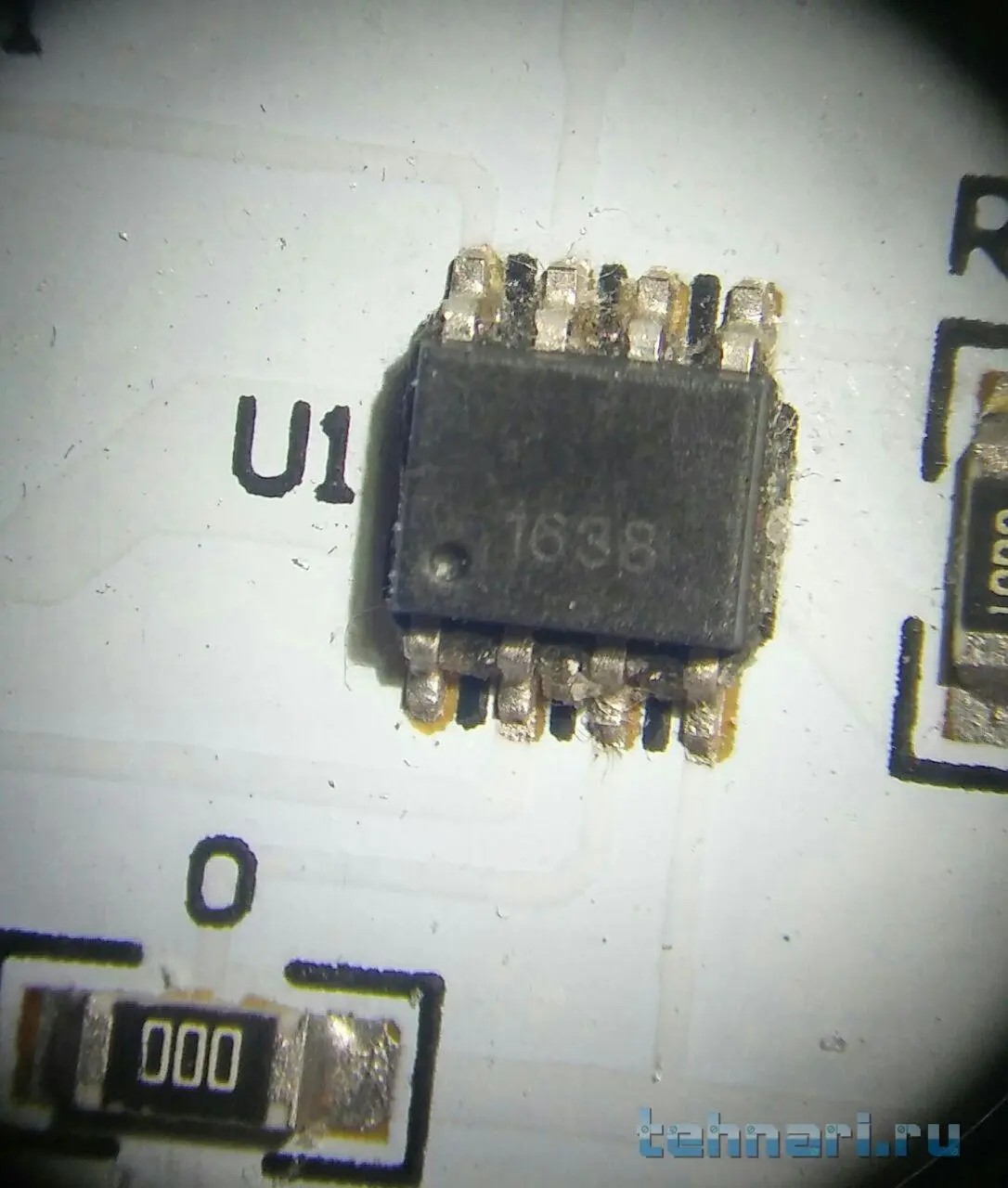

Драйверы в светодиодном светильнике, обозначение 1638 SOIC-8
Мщу информацию по микросхеме 1638 SOIC-8, аналоги,
возможные методы ремонта.
Сам элемент:
панель без радиатора-корпуса:
схема включения:

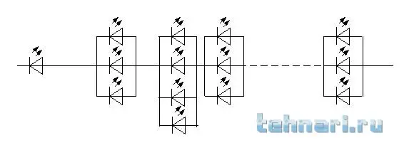

127 светодиодов
основная масса - включены три в параллель, потом последовательно.
но как исключение, в одной из линий:
изначально, менялись светодиоды. сейчас драйвера вышли из строя.
150 Ватт, 6000К
логотип "Leds Power"
и таких светильников у нас вышло из строя около десятка.
года не проработали. у них выпуск 12.2016
