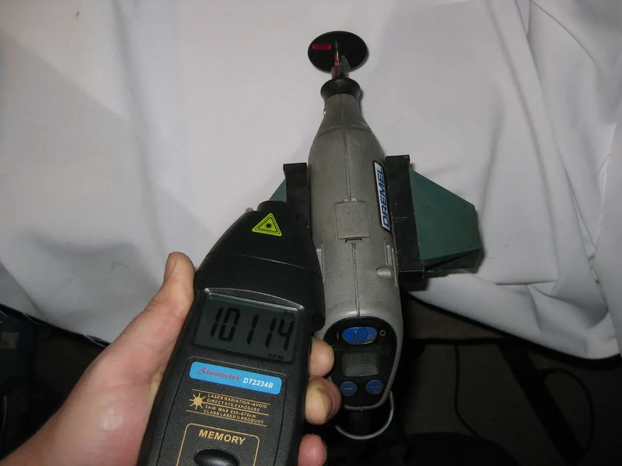

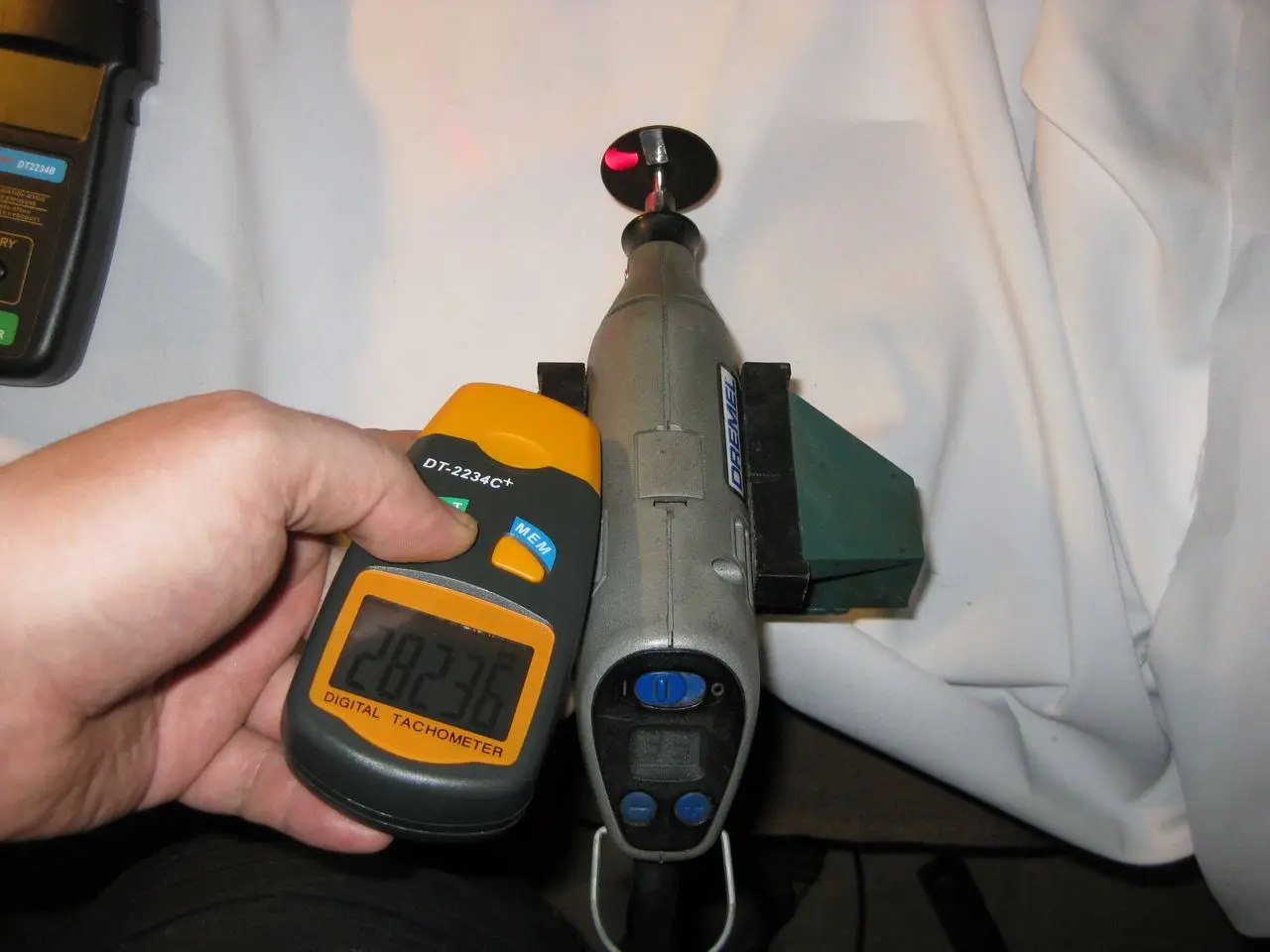

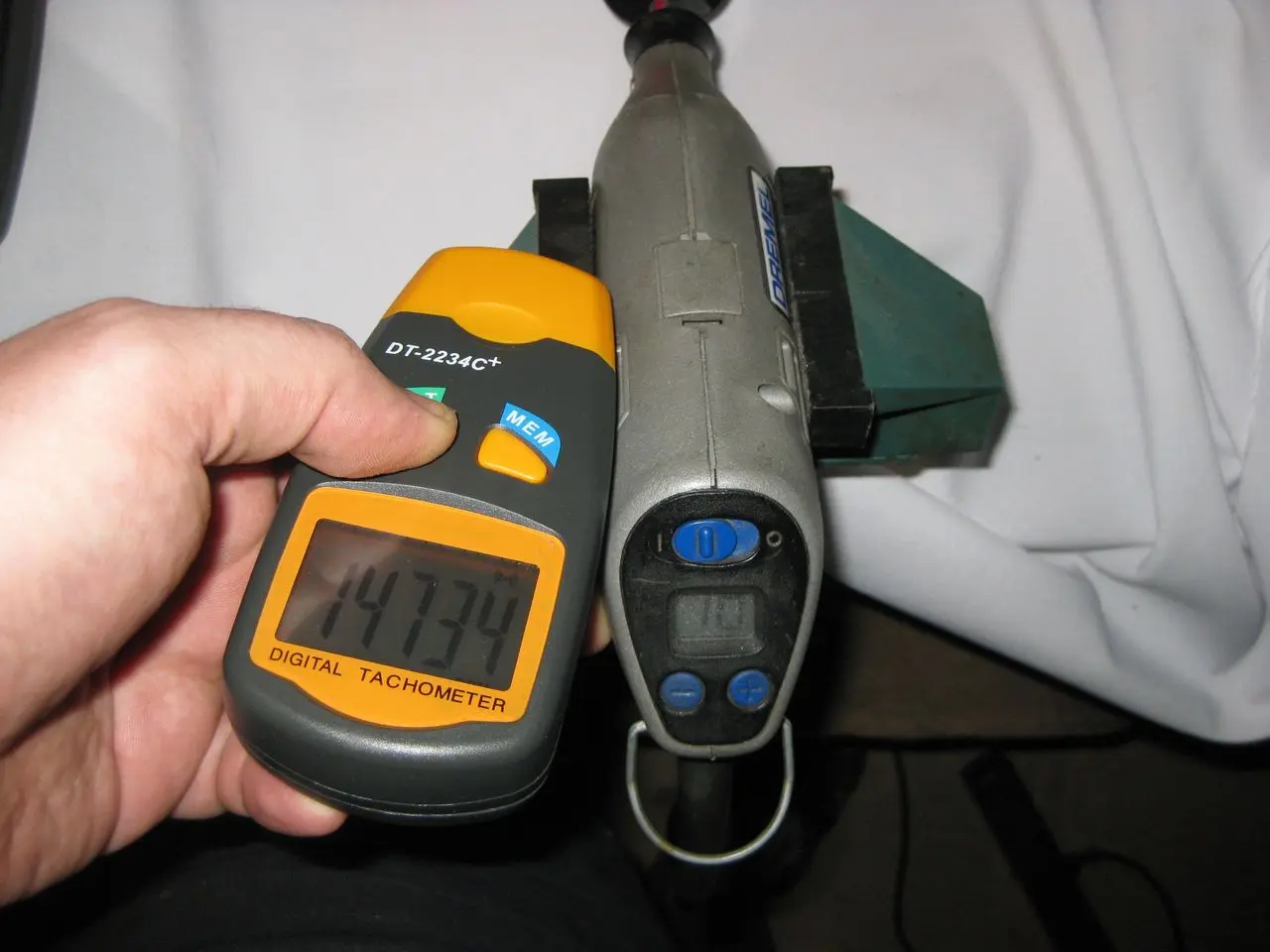

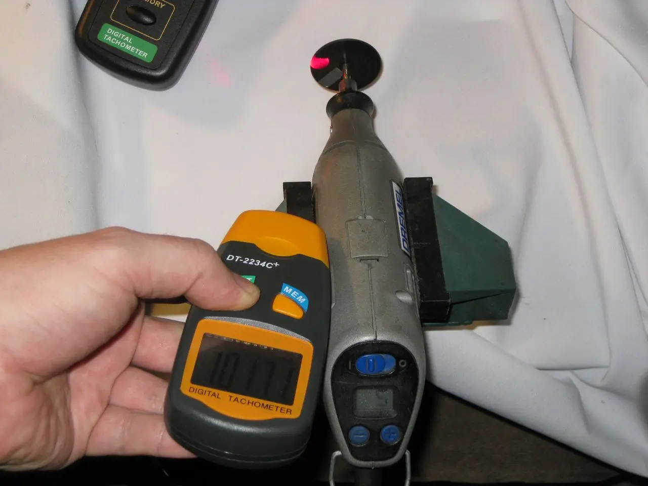

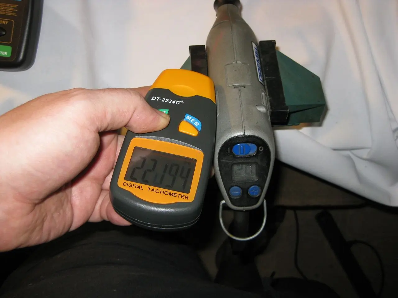

Проверим пресловутые холостые "низкие обороты" на 5000 и на 10000:
Теперь - 20000 и максимальные 33000:

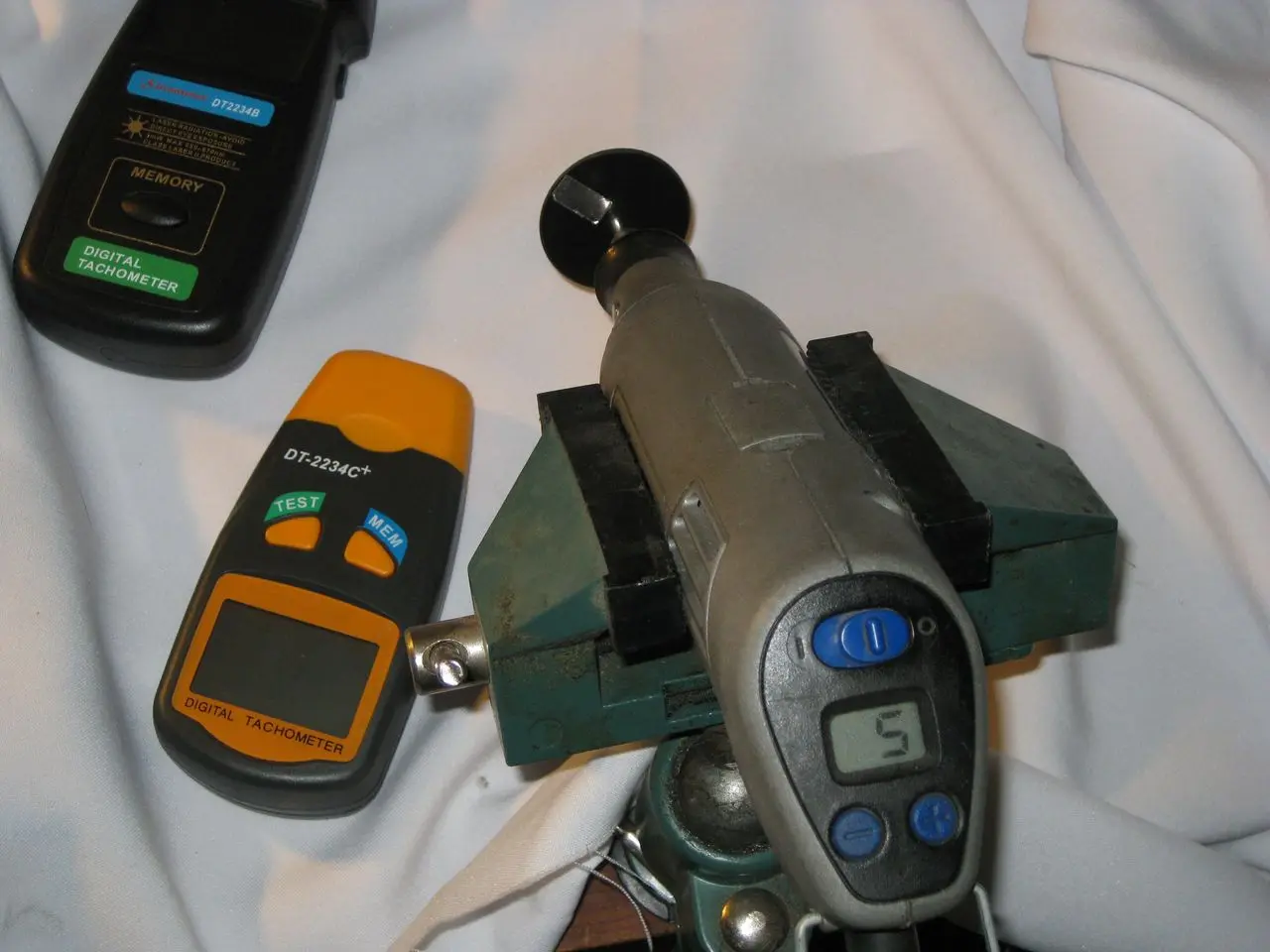

Для очистки совести замерим на "5" (5000 оборотов) другим тахометром:
Собственно, комментировать соответствие результатов паспортным характеристикам нет нужды...
Добавлю лишь то, что проверка почти нового Дремеля 400 у моего приятеля показала около 9500 об/мин при значении "5" на дисплее одним из тахометров. В точности измерений сомневаться не вижу смысла, поскольку на асинхронном двигателе (2850 об/мин паспортных) рисует значение "2860", т.е. в пределах точности измерений.
