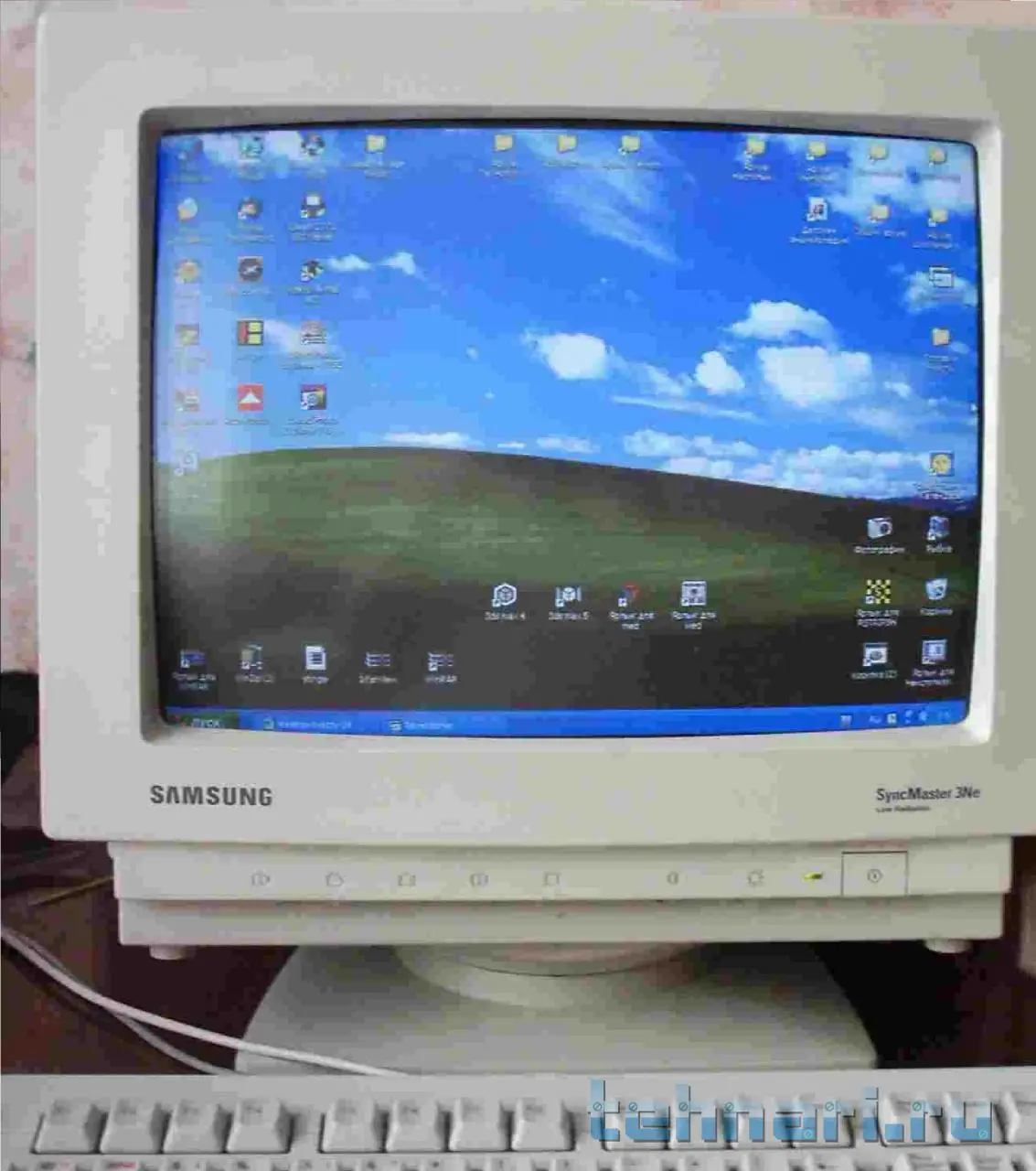

Доброго времени суток! У меня лежит ПК очень древний, он при включении шумит но не работает, точнее начинает шуметь и глохнет...
Приходил друг и сказал следующее:
"На материнке есть микросхема BIOS на ней должна быть наклейка, BIOS засвечен..."
Мы с сыном чистили его и он перестал работать после нашей чистки, может и правда мы содрали эту наклейку...
В СЦ говорят, что такими древними ПК не занимаются...
Что можно сделать с ПК, реально найти такую же микросхему BIOS и перепаять ее?
В начале 90-х задолго до появления 486-х процессоров были древние микросхемы BIOS-а которые можно было обнулить ультрафиолетом, но никак не дневным светом, это вам туфту сказали.
Содранная вами наклейка скорее всего ни на что не влияла, её наличие необязательно.
А вот батарейку CR2032 поменять будет весьма полезно, она за это время окончательно села.

Спасибо! Попробую...

Спасибо! У моего раритета появилась вторая жизнь :wo:
У него даже игры все остались, правда теперь драйвера поискать придется :)

У меня только вопрос остался, каким образом батарейка влияла на запуск ПК???????
Все предельно просто.
Информация о текущей конфигурации системной платы (материнка+проц+озу+ресурсы памяти+прерывания и т.д.) хранится в энергозависимой памяти CMOS BIOS. Хранение информации при выключенном компьютере обеспечивается внешним питанием от элемента CR2032. Если батарейка села - нет источника для получения соответствующих настроек системы, как следствие - система не запускается.
В современных системах в случае с севшей батарейкой система получает дефолтные настройки и грузится с ними.
