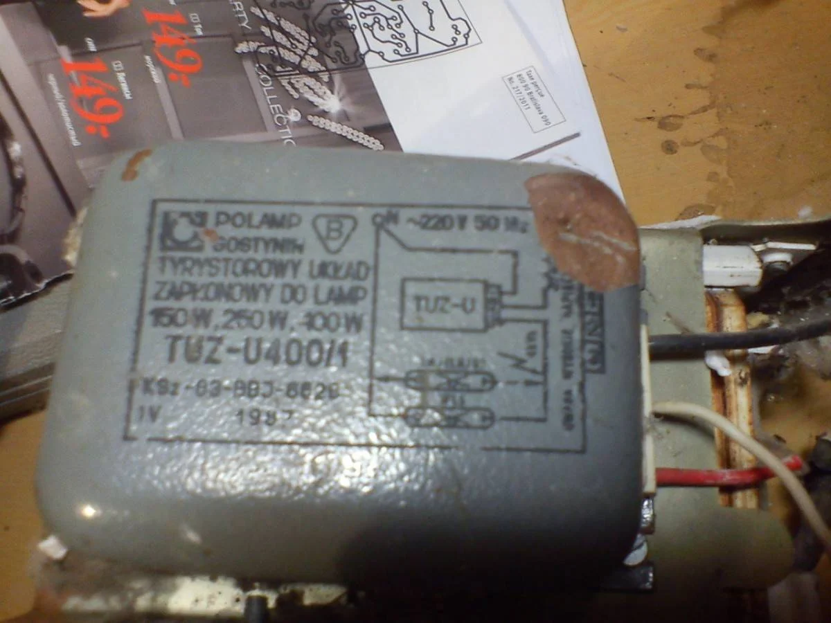

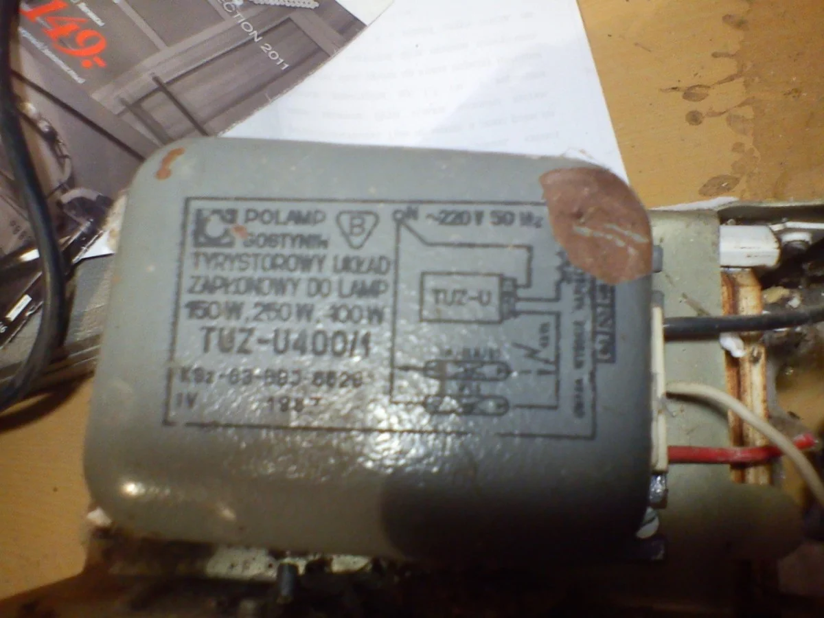

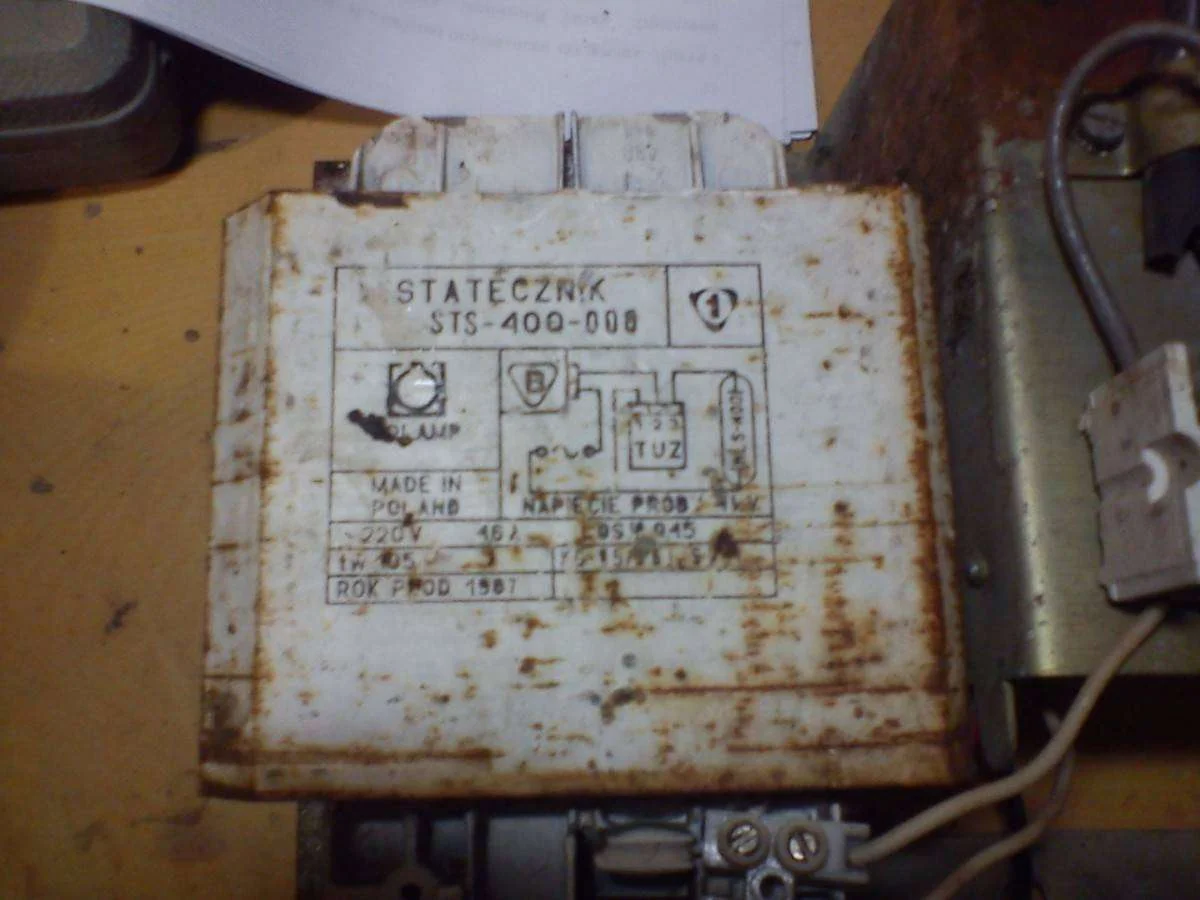

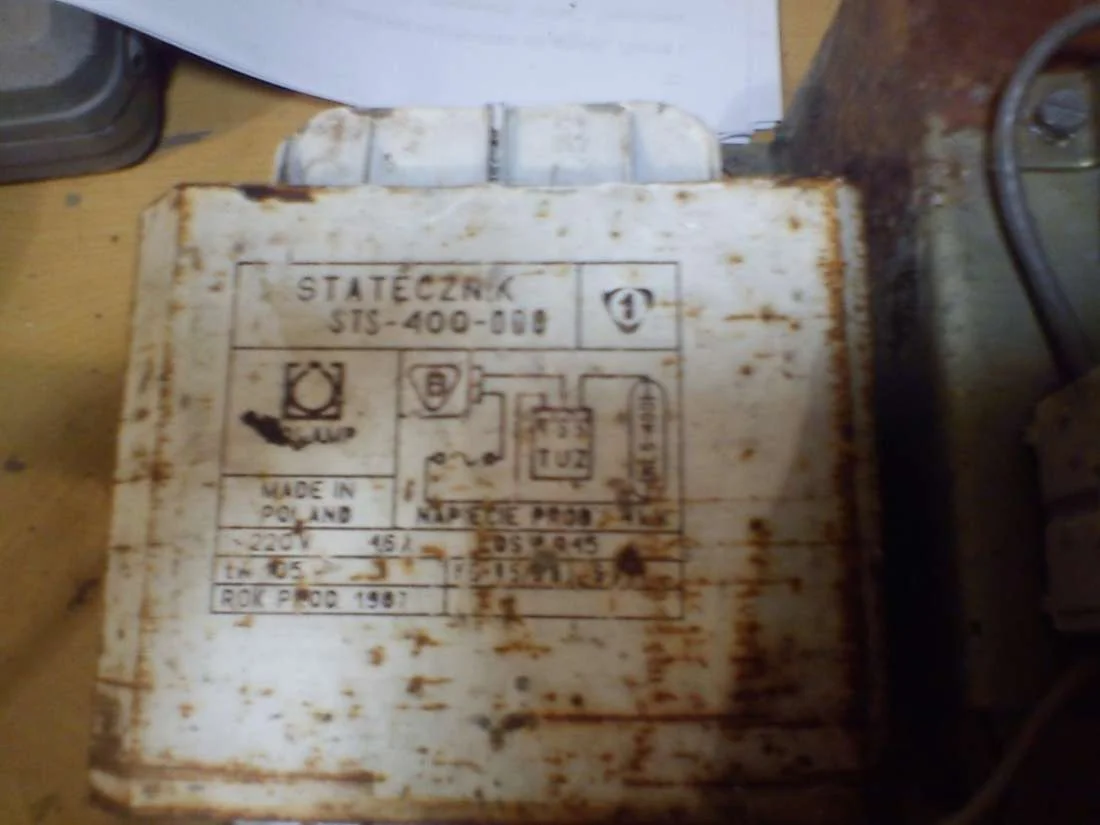

Здравствуйте, сегодня товарищ принёс мне внушающий дроссель (где-то 10 килограмм) Я сперва обрадовался, думал трансформатор)...Суть моего вопроса: Где-то можно этот дроссель применить, на нём пишет 220 вольт и 4.5 ампер, снят он с прожектора, перемотка отпадает уж качествено поляки его сделали! И что это за примочка возле дросселя (на фото видно)! Если уж ничего, скажите что в обмен за него попросить!?

На левых двух фотографиях - дроссель для лампы ДРЛ-400.
На двух правых - ИЗУ (или, по-польски, TUZ) - импульсное запускающее устройство, для той же лампы. Схема его включения нарисована на корпусах обоих девайсов.
Дополнить всё это лампой ДРЛ-400 (либо можно 400 ваттной металогалогенкой) и сделать, собственно, светильник во двор.
