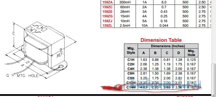

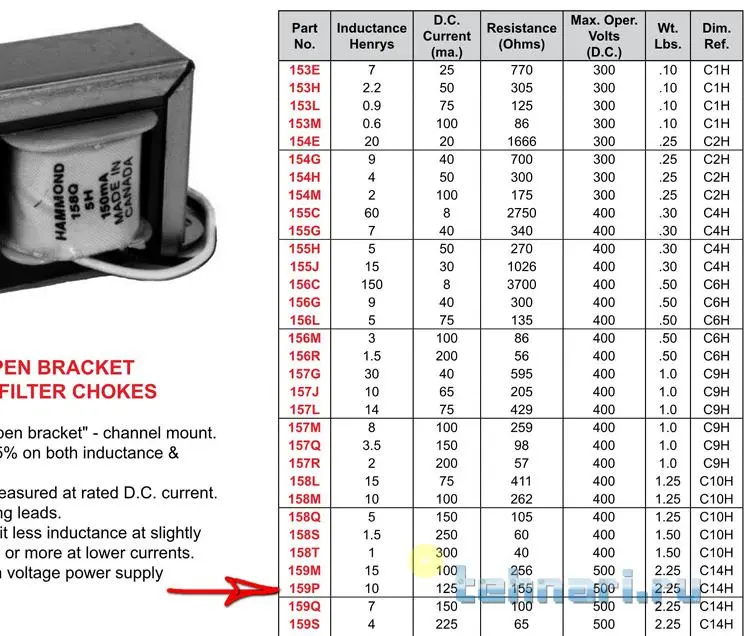

Нужен дроссель в фильтр питания 10 Гн-125 мА-155 Ом -500 в, покупать дороговато. Как рассчитать железо и обмотку?

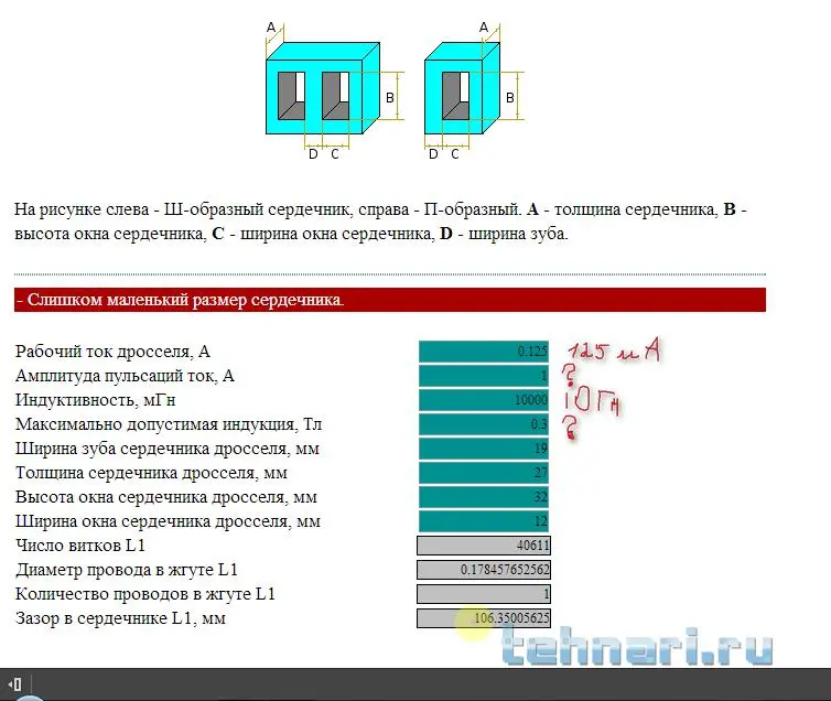

Прошу помощи !!!!!!!!!Вот что поучилось-или не получилось.

А вот размеры оригинала(то что есть)

Визуально размеры моего железа и оригинала, почти одинаковы.

....хочеться дополнительно спросить причем здесь вольтаж 500в.?... етож дросель!... и по теме: мотаем 1000витков, мерим индуктивность, считам пропорцию, домативаем....
.... в жгуте то один проводничек...
Было бы ещё чем померить. А если строго по таблице?Чуть больше-меньше не сильно важно.
А почему примерно? И почему в жгуте?
Примерно, потому что пульсации и индукцию взял с "потолка":)... а жгут нужен для высоких частот (100...150кГц), в вашем случае 100Гц, достаточно одного провода. Мотайте на своём железе 2500 витков проводом 0,18мм, не ошибётесь...

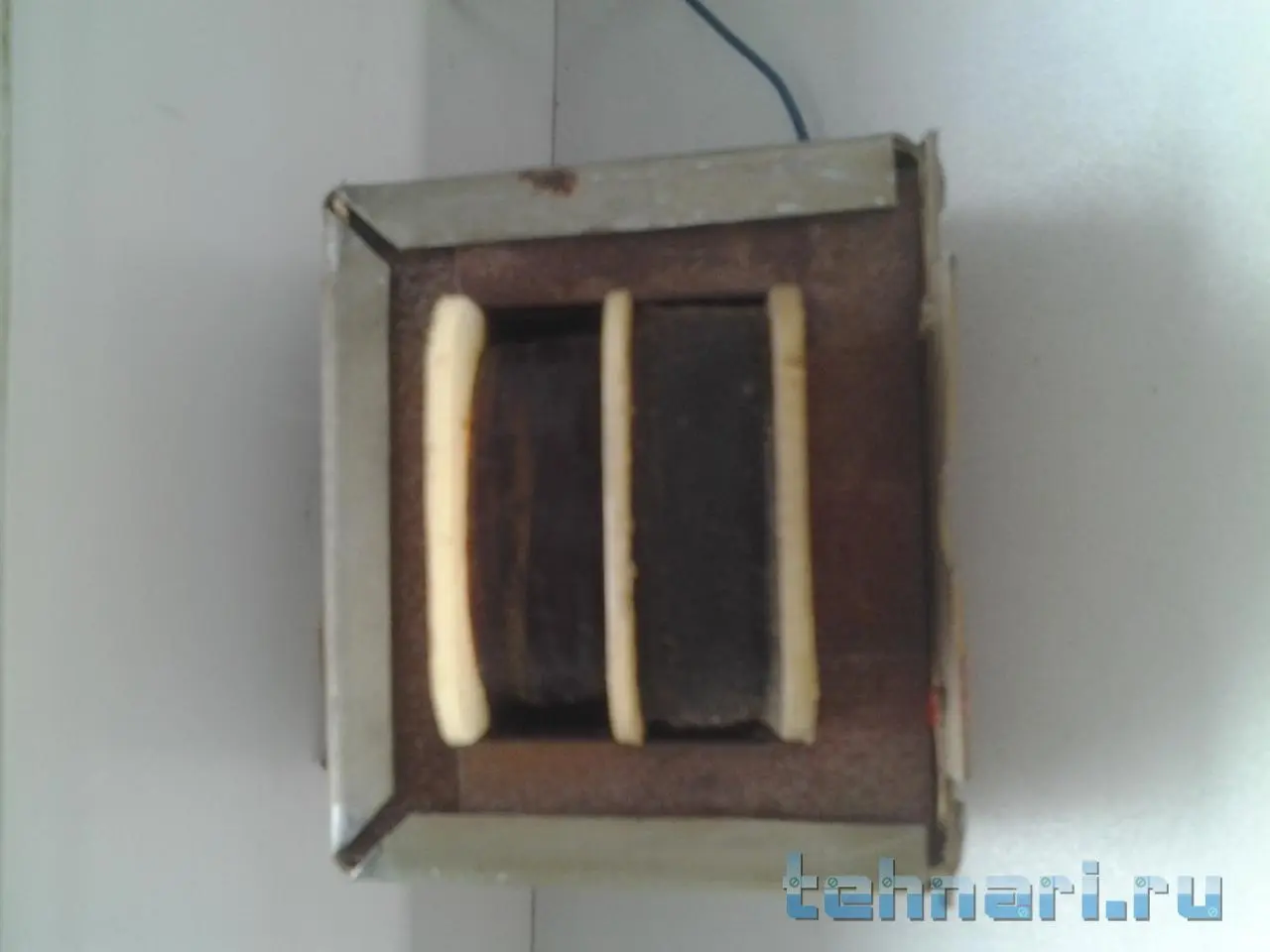

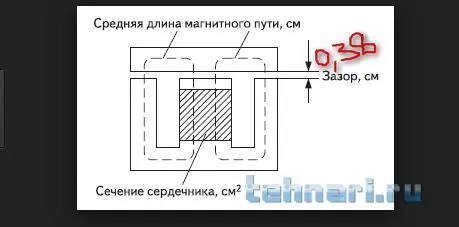

Ещё один вопросик .Каркас ктушки на трансе двухсекционный .Можно пополам на каждую секцию или лучше изготовить новый?
