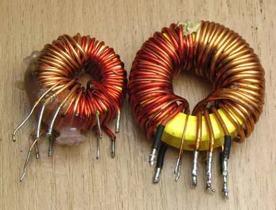

Дроссель
Скиньте картинку или фото дросселя и куда подключать
фото.
ты куда собрался подключать то?

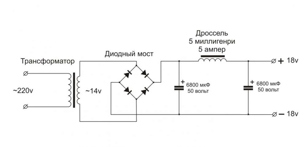

Желательно применения дросселя для снижения уровня фона. Все усилители с однополярным питанием требуют тщательной фильтрации.
А по подробнее можно? Какой нужен дроссель и куда его ставить?
Дроссель можно сделать самому. Возьми трансформатор от китайского блока питания мощностью ватт двадцать, сними с него все обмотки и заполни катушку проводом 1-1.5 мм диаметром. Получится неплохой дроссель. А ставится он в разрыв положительного провода питания после диодного моста. Только желательно в этом случае использовать два сглаживающих конденсатора, до и после дросселя.
А теперь такой момент, во первых с питанием у меня пока плоховато, питаю от бп компа, так как у нас нет трансформаторов на 12 v 4a, буду на выходных перематывать со старого стабилизатора сниму, так вот, а дроссель у меня пусть к примеру от того же комп бп на 300 ватт, от туда можно взять? И с подключением, какие нужны конденсаторы и как их подключать и если я от бп питаю куда его ставить на + провод питания? Мне сейчас попробовать(понять), а на выходных постараюсь успеть приготовить трансформатор и тогда уже туда ставить буду. К стати для питания 1558q 12v 4а будет достаточно для мах его громкости? Или нет, мне просто трансформатор все равно переделывать так уже хочется что бы было хорошо.
Короче говоря у меня есть бп от компа на запчасти так сказать, а не работал он похоже из-за одного электролита, но ко мне он поступил уже без 1 радиатора, да и так где провода от кусаны и тд.
Вот наиболее правильная схема для усилителя с однополярным питанием.

Тороидальный ТТП120 стоит 1120 рублей, на обычном Ш-образном железе 400 рублей.
Для полной выходной мощности надо чтобы трансформатор имел на вторичной обмотке напряжение 15 вольт переменного тока и силой 4-5 ампер.

дык если вторичка(переменка) будет 15В, то после мостика и кондера уже 21В будет. многовато уже.
Не забывай про падение напряжения на диодах и на дросселе.
mettrofan, 21В, это без нагрузки, когда включишь усилитель все
будет норм ... :)
