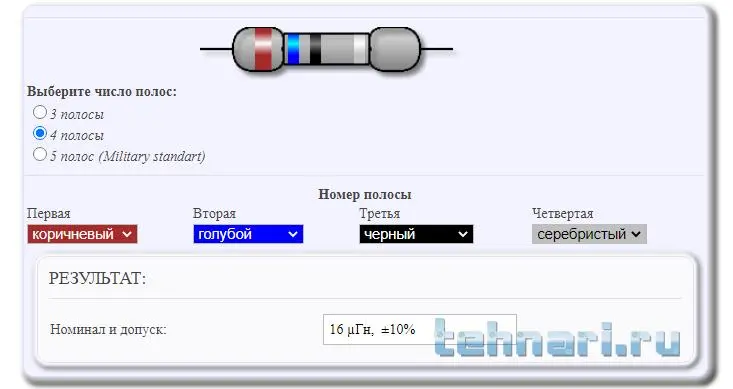

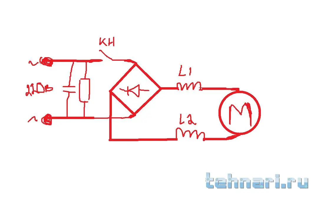

Односкоростной блендер Maxwell MW-1173 G. Сгорели дроссели на выходе диодного моста. Мост в порядке. По цветовой маркировке 16 мГн. Для чего они в цепи и чем можно заменить?

seymour, как обычно стоят, что бы не было помех при работе. Выкидывай их и ставь перемычки. Уже пройденый этап.
Может это термопредохранители?
Нет, Казбек, обозначены L.
Всё оказалось намного хуже, мотору хана, поэтому и им(дросселям) тоже, сработали как предохранители.
