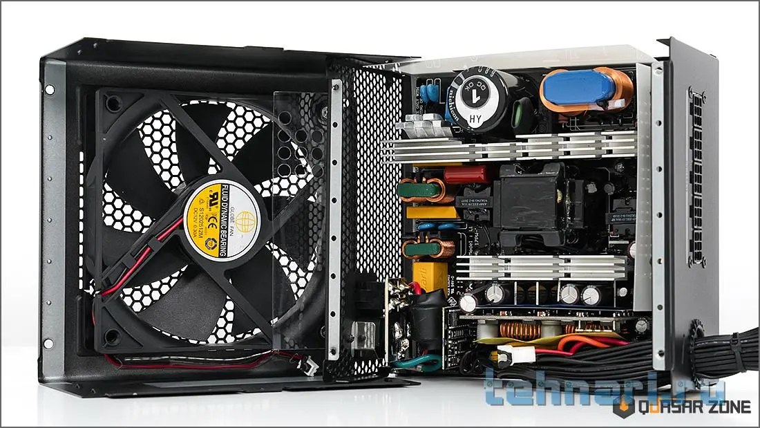

Некоторые дроссели в БП ПК намотаны проволокой ленточного типа.
9ac91a34146e312a3d4142101453b9ca.webp406bc7f38f29b2fe8d4681c1fbf5c2c7.webpbcd5d6be50cad3a7aeb4ef79cd134399.webp
Маркетинг или реальный смысл наматывать их такой проволокой?
Я как пользователь БП с дросселями такого типа имею ли преимущество, в том что в нем не используются дроссели намотаные проволокой круглого сечения?

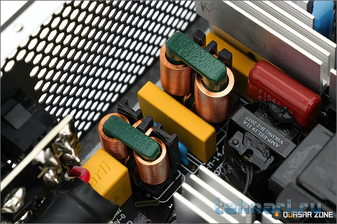

если это дроссели фильтров выпрямителей, то практически без разницы.
если же это трансформаторы, то меньше потерь, т.к. сечение проводника используется более рационально - уменьшается поверхностный эффект на высоких частотах
Судя по кольцевой конструкции обмоток - это дроссели. Трансформаторы мотают лентами и с изрядной межслойной изоляцией.
Никакого маркетинга. Замерьте площадь сечения провода и сравните с круглым проводом такой же площади сечения, думаю что всё станет ясно
естественно какая то экономия объема есть, но не думаю что в данном случае это играет решающую роль. Ну было бы два слоя витков провода круглого сечения, вместо одного и все. Зато вопрос технологичности такой намотки, по сравнению с обычным проводом, под большим вопросом, да и сам провод несомненно дороже круглого. И все это естественно отразится на конечной цене БП.
Поймите меня правильно, я ничего не имею против такого провода, я просто утверждаю, что каких то особых преимуществ в данном случае нет.

Судя по месту установки вон тех с зелёным сердечником, это фильтр питающей электросети. Ушлые китайцы их теперь вовсе не ставят - экономят. А вон тот синенький - вообще непонятно для чего. Наверняка в скором времени тоже ставить не будут. Странно, что ДГС не сделали по этой же технологии. Касательно дороговизны исполнения, то это обычная медная проволока, прокатанная валками до плоской формы. Не думаю что это приведёт к сильному удорожанию техпроцесса.

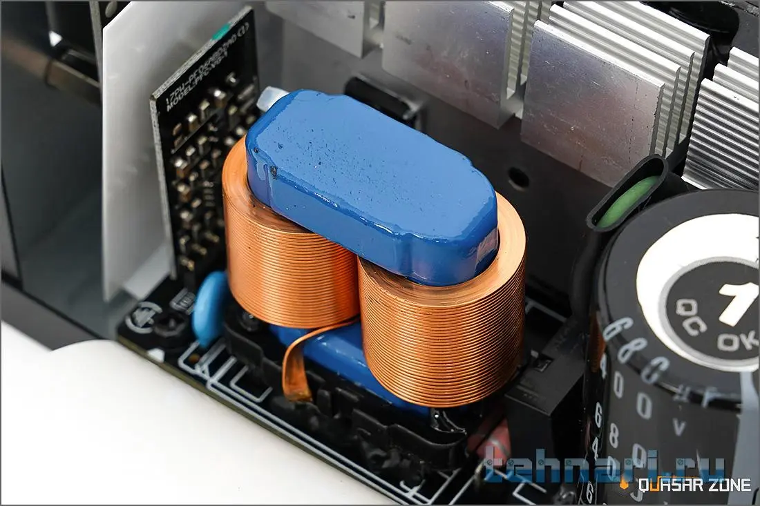

Синий это дроссель ККМ по всей видимости. Кстати, для ККМ это актуально, поскольку сердечники на них делают из материала с распределенным магнитным зазором, и они от перегрева часто спекаются, теряя свои свойства. Тут по всей видимости блок питания стандарта платинум или титаниум, а в них крохи выигрыша в КПД достигаются именно такими вот мелочами
Действительно. Об этом как-то не подумал.
А т.к. мощность приличная (850 Вт), а места внутри корпуса БП мало, решили использовать его по максимуму возможного. Отсюда и такие необычные дроссели.
