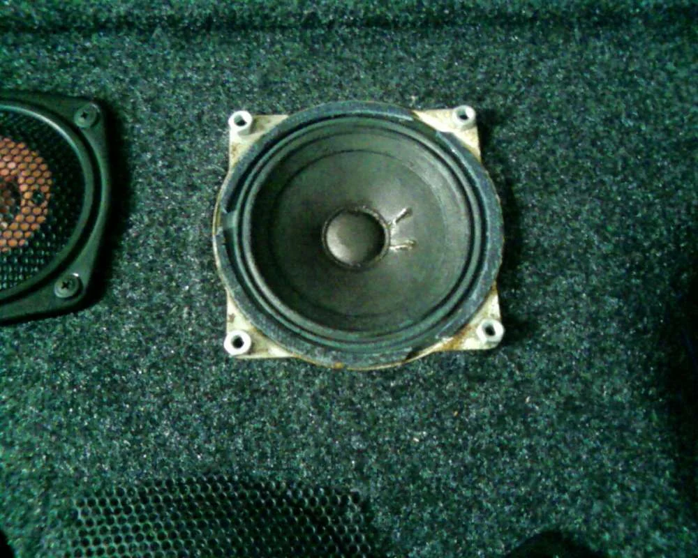

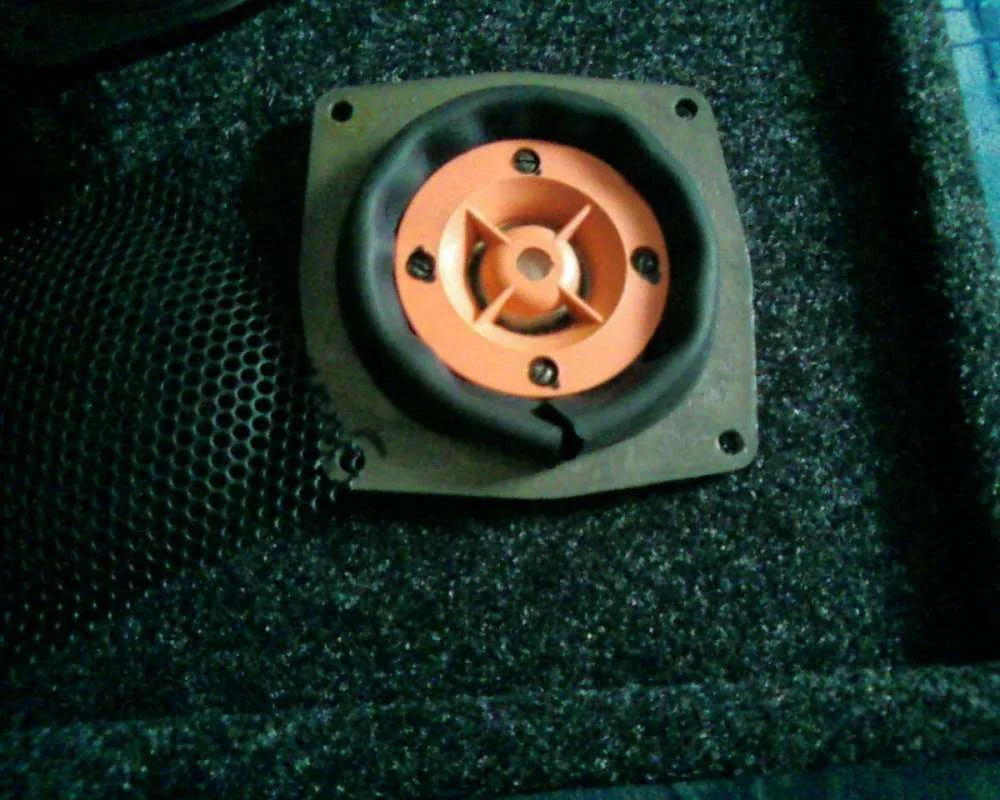

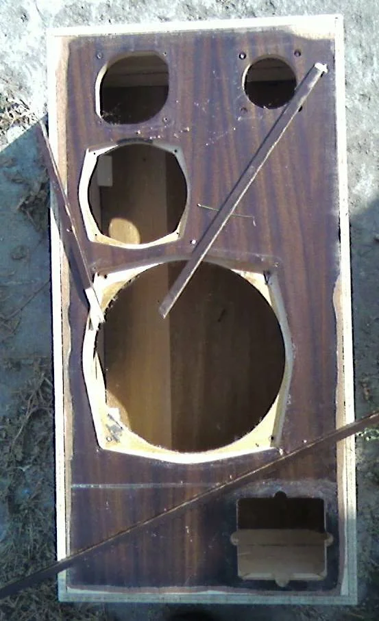

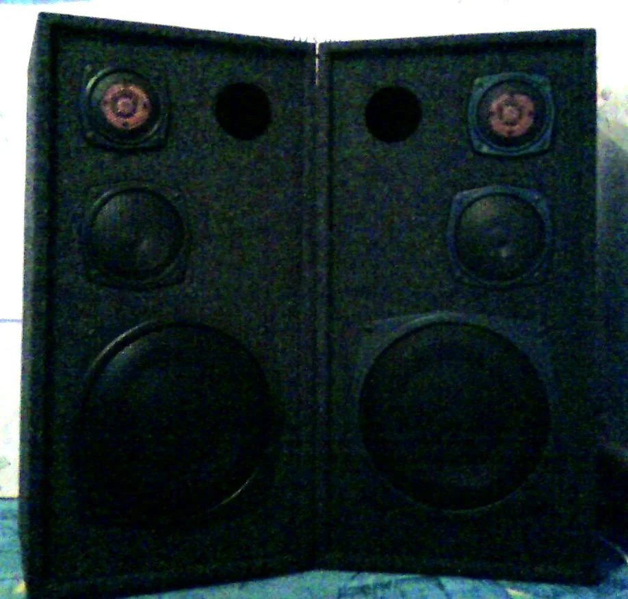

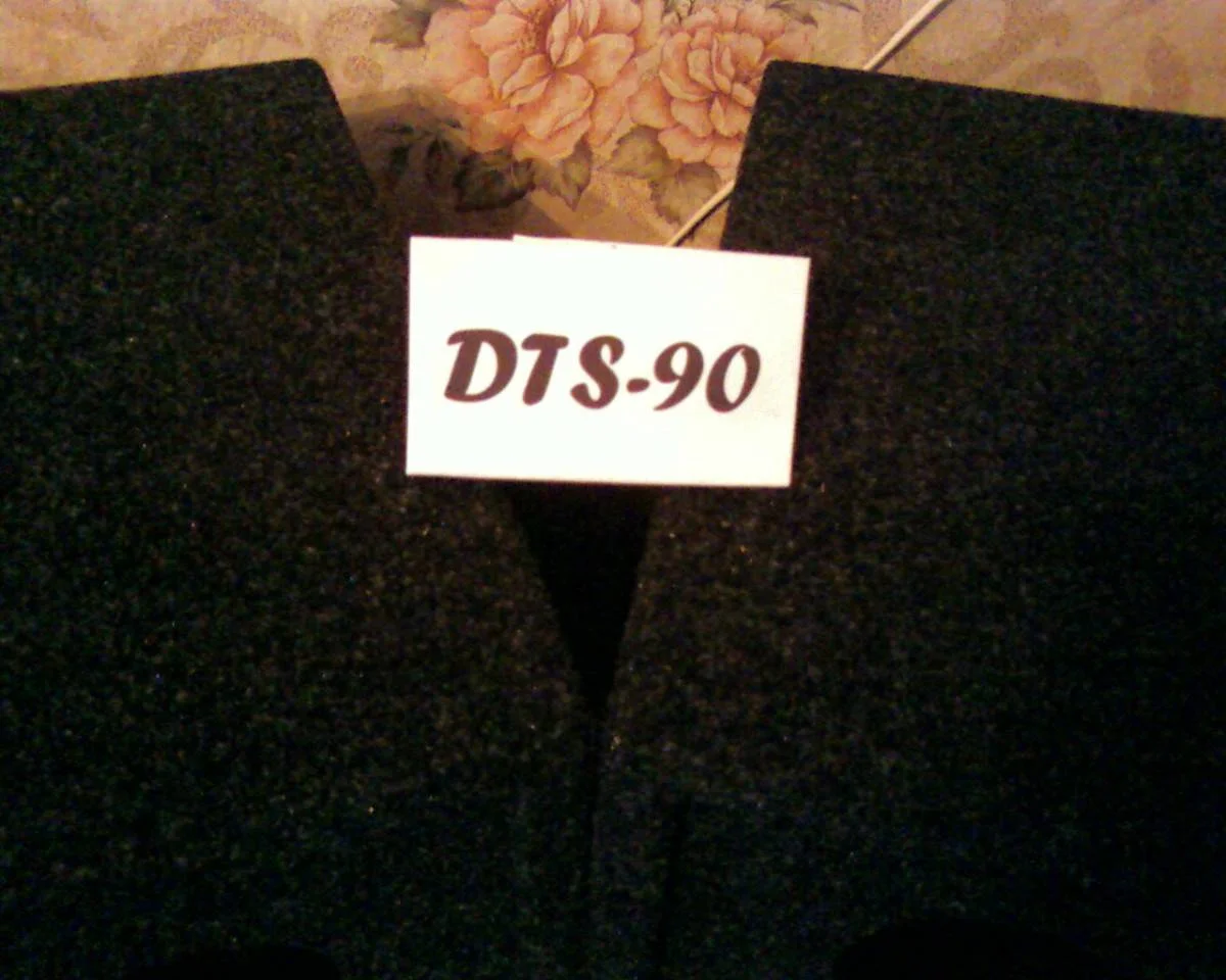

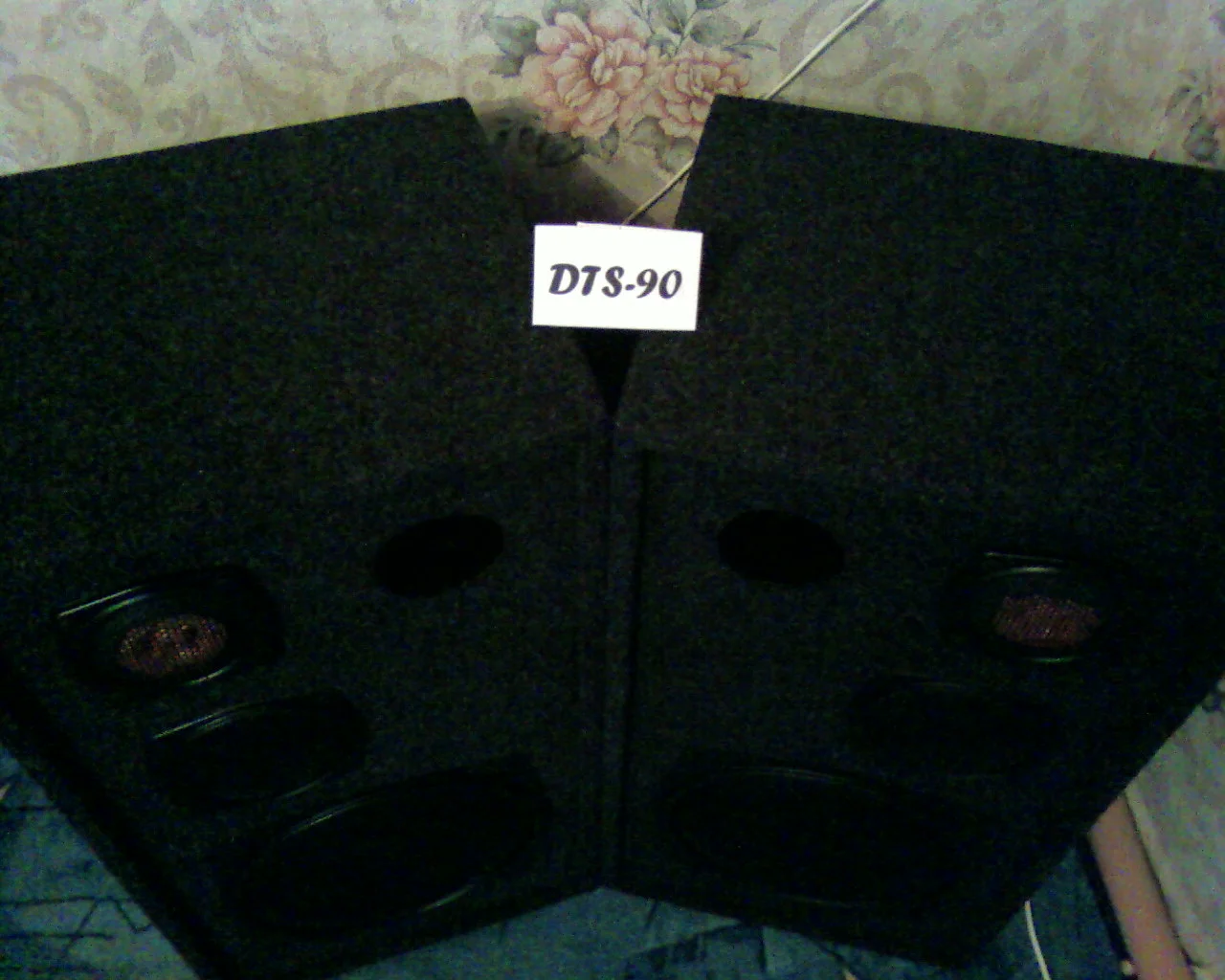

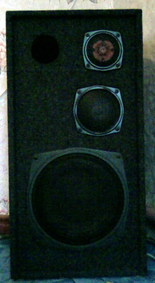

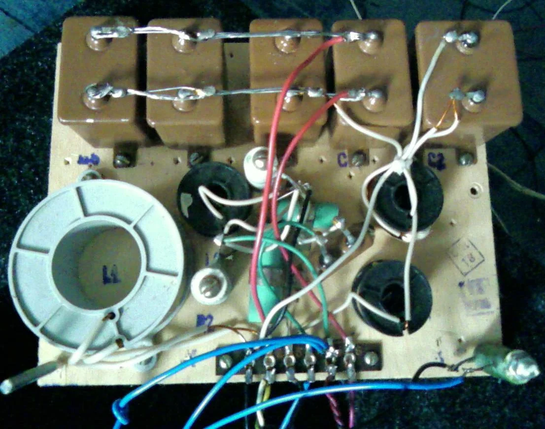

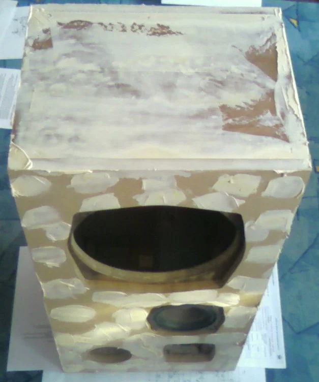

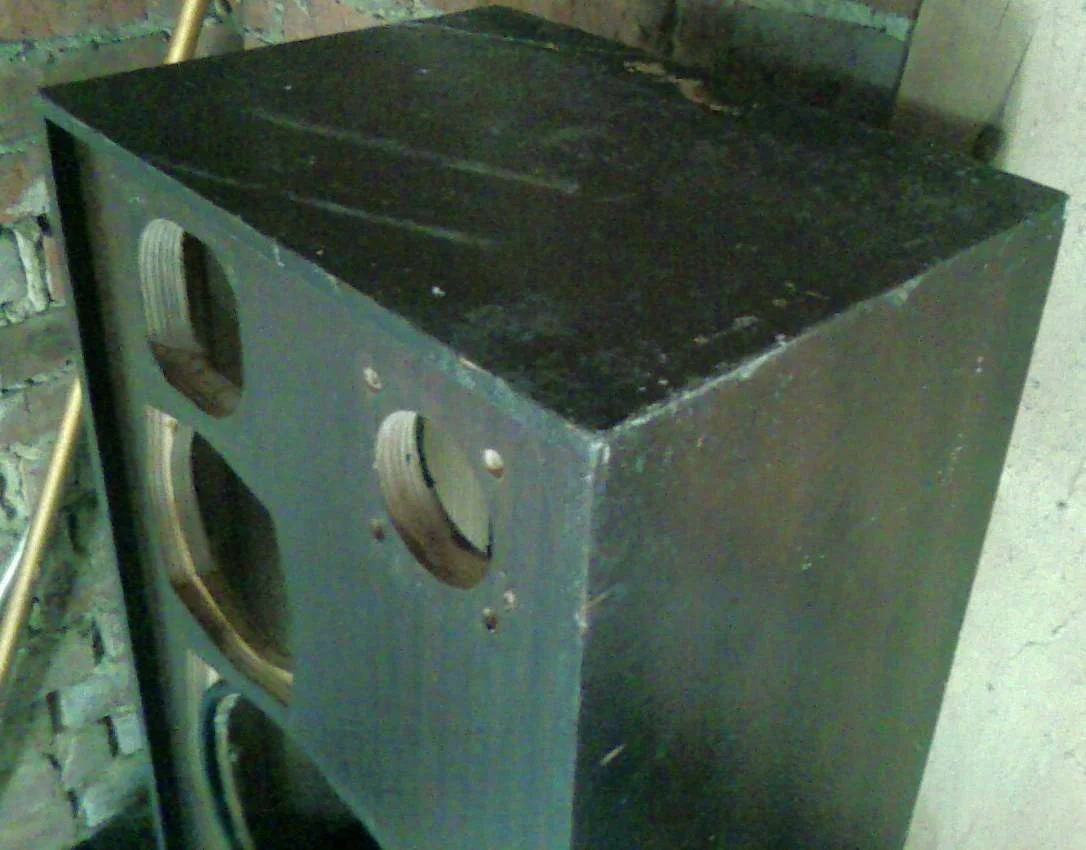

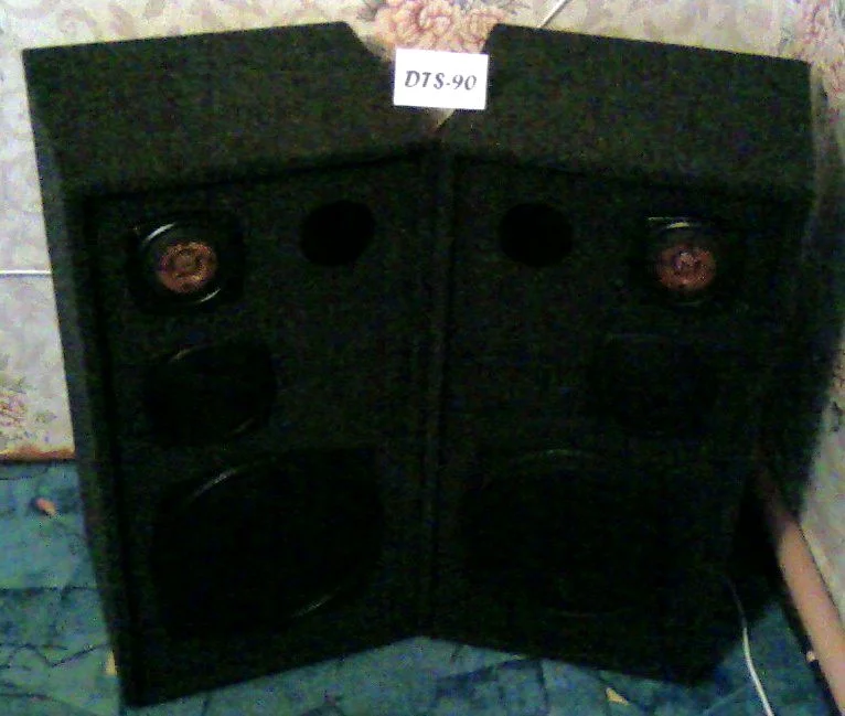

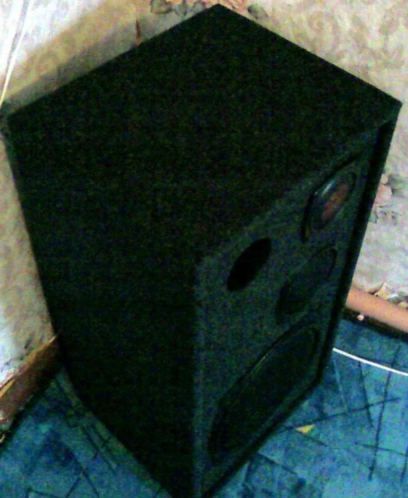

Давно валялась пара корпусов от S90,посмотрев на них сначала хотел как всегда набить мусором и опилками и выставить на улицу ,но присмотревшись решил все-таки оставить и собрать колонки, фильтра были, два *убитых* 75гдн-1-4 тоже, за вечер перемотал катушки, переклеил подвесы, а с утра покрасил краской от струйника, получилось нормально, потом взялся за СЧ, но пришёл сосед и работа остановилась, день пролетел ,в роли СЧ решил использовать уже хорошо зарекомендовавший себя 4гд8е(широкополосник) с неплохим участком от 300Гц до 6000Гц,а фильтр вообще просит от 500 до 5к,так что всй отлично подходит),чтобы выровнять по сопротивлению и снизить немного чувствительность этого динамика я использовал проволочный резистор мощностью 7.5ватт(реально держит намного больше) сопротивлением 12ом, таким не хитрым способом исправил на сколько можно вообще АЧХ этих колонок.
ВЧ 6гдв-6-16-оставил как есть, -меня он устраивал.

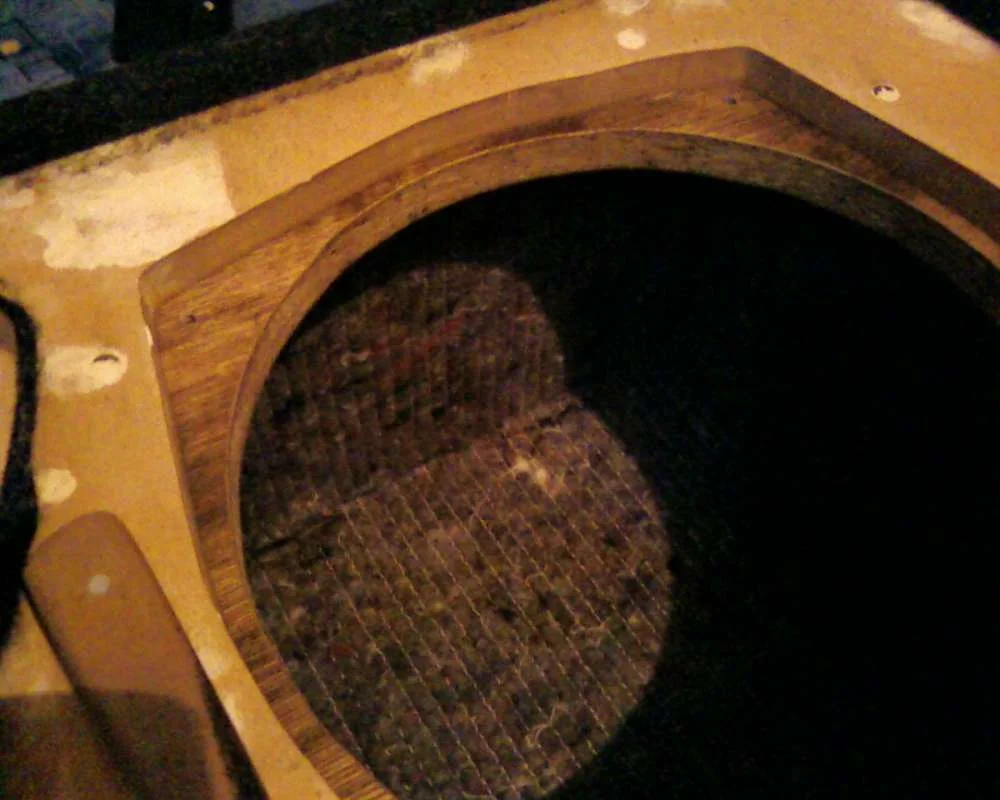

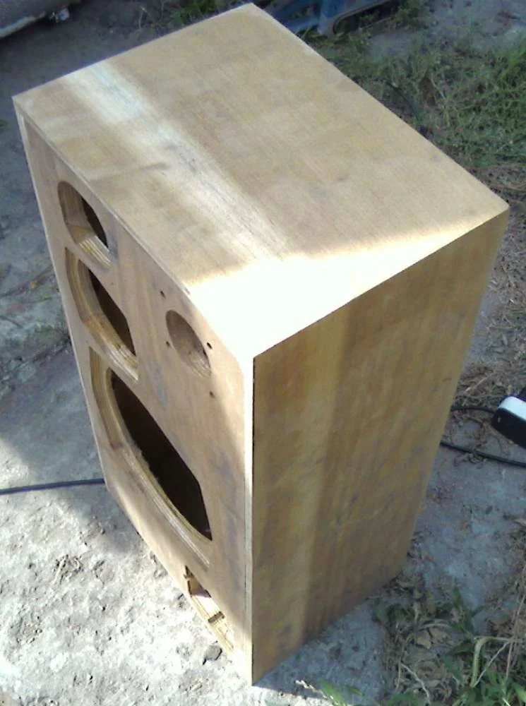

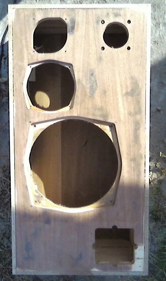

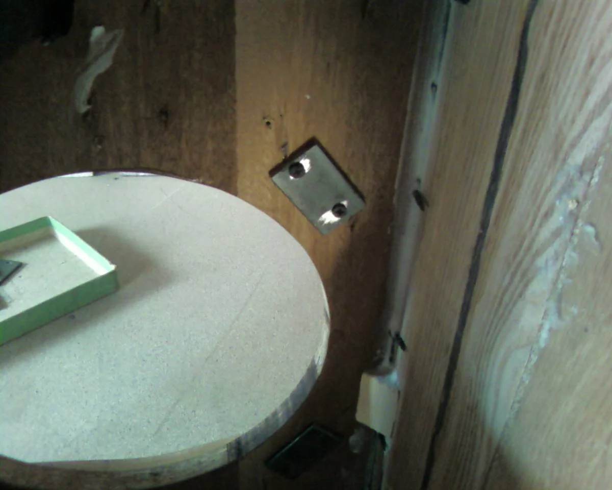

Корпуса разобрал при помощи *такой-то матери* и деревянного молотка(киянки),

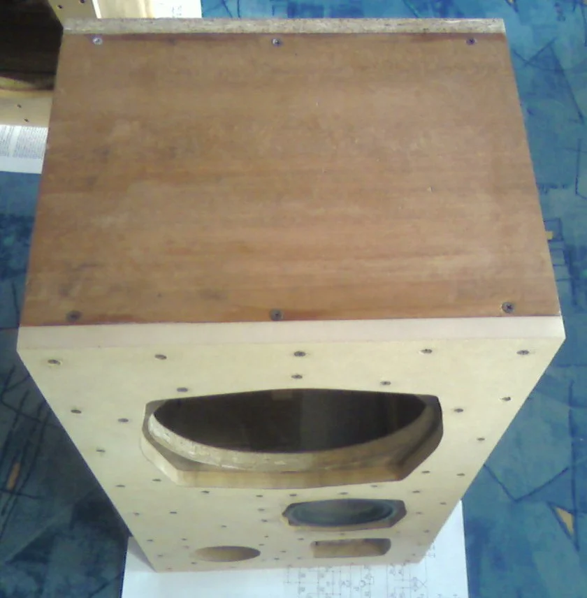

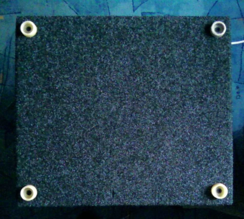

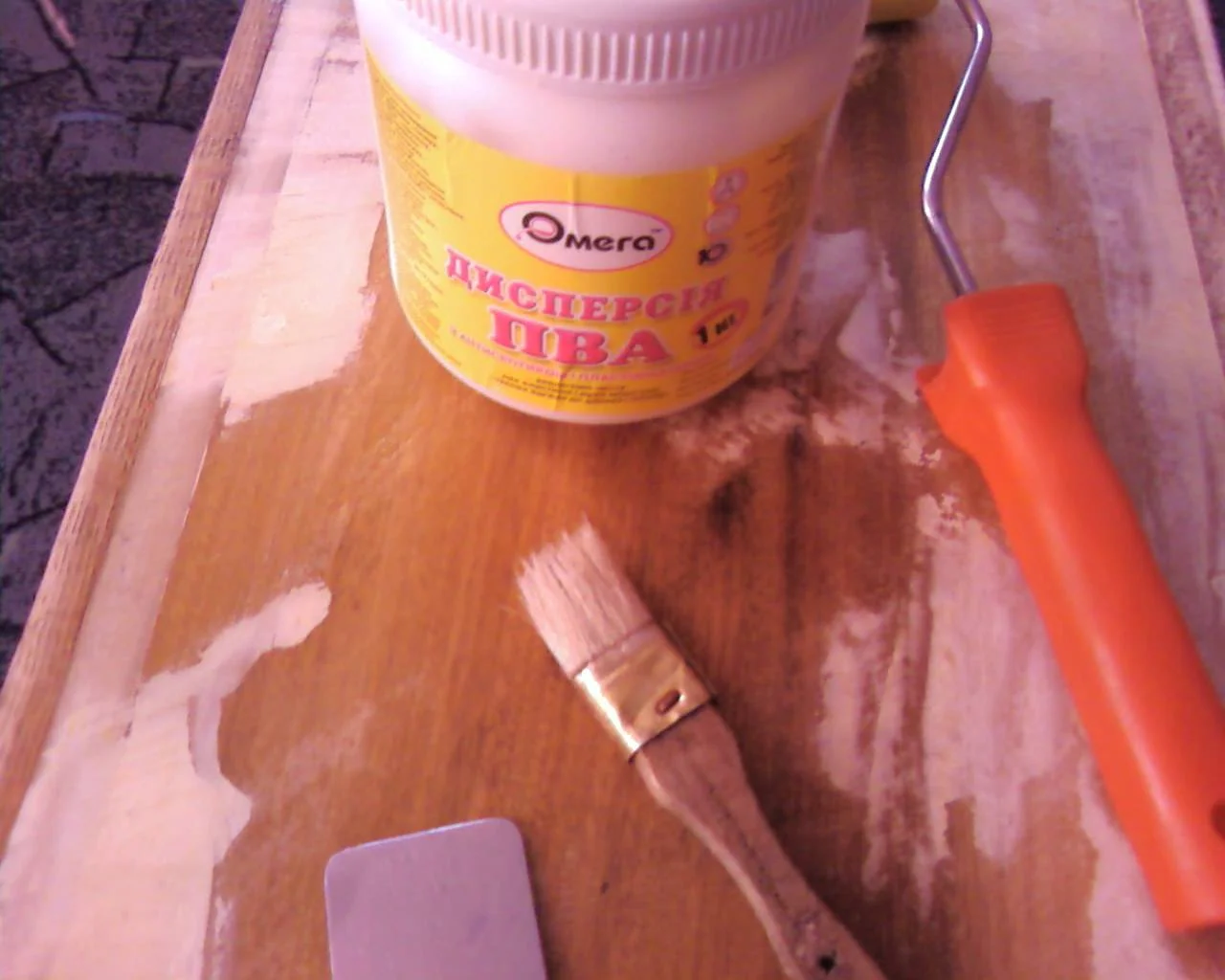

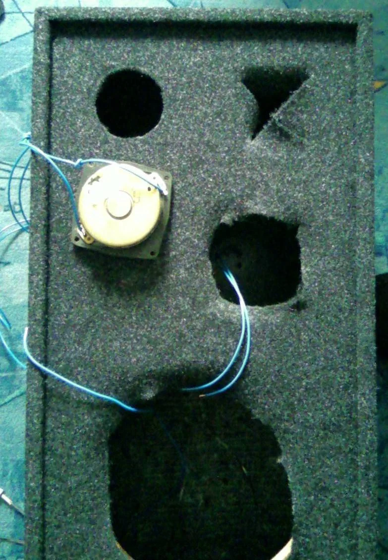

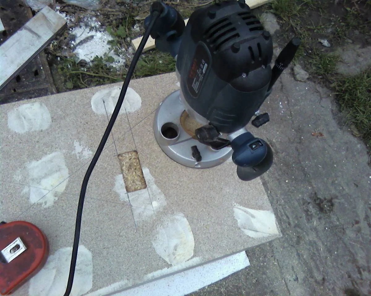

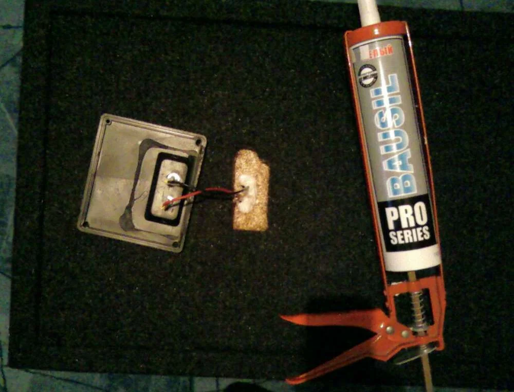

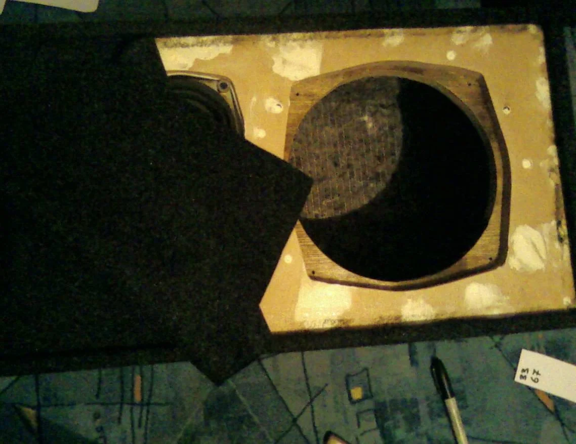

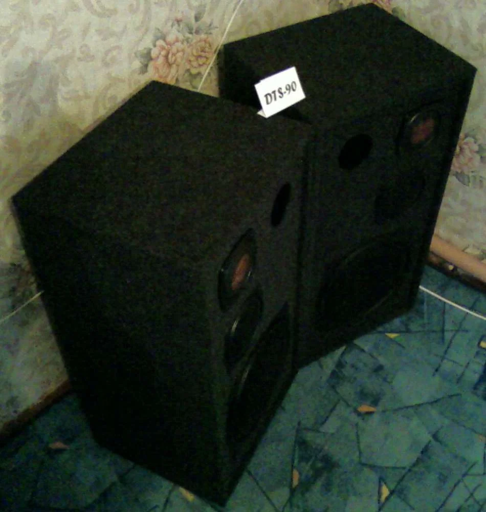

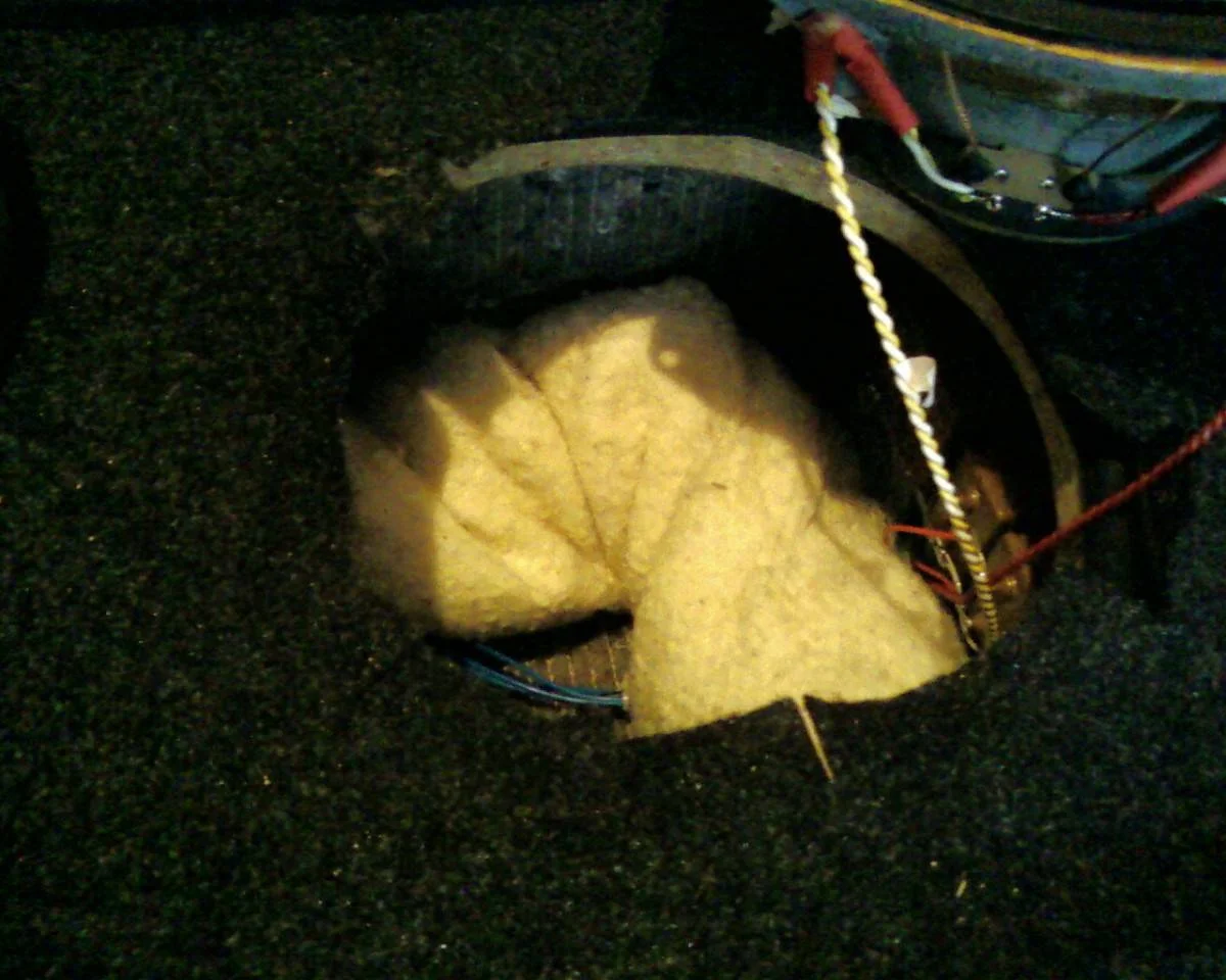

Всё зачистил и склеил заново клеем ПВА дисперсия и стянул самотрезами,на переднюю и заднюю стенки приклеил по листу из ДСП и МДФ, таким образом толщина стенок получилась более 32мм,*родная* задняя стенка стала передней, а родная передняя стала задней, для заполнения отверстий от динамиков пошло МДФ с новоиспечённой передней панели, таким образом получился очень прочный корпус,оклейка изнутри войлоком внесло очень хороший вклад в демпфирование корпуса и немного увеличило виртуальный объём, а оклейка снаружи карпетом помимо эстатической стороны несёт и дополнительное снижение вибрации стенок корпуса(теперь если постучать по ним то звук очень глухой, кажется что вообще это мешок а не ящик,грили зачистил до металла и покрасил аэрозольной краской краской ,ею и покрасил шляпки саморезам и клемную площадку.
Всё остальное видно по фотографиям и ролику на ЮтЮбЕ.
Так как колонки здорово преобразились, то и название им дал так сказать *своё*.:tehnari_ru_102:

Красава, кайфовые колонки вышли!!!!!! Прослужили наверное лет 20 как минимум, и ещё столько же прослужат, если не больше! С-90 - это весчь, у меня тоже такие, только немного старее модель, но они тоже отреставрированы, и я их ни за что не променяю на какой-то китайский хлам! Звук просто шикарныЙ !!! Умели в совке технику делать, особенно С-90 !
классно смотрится - молодец. Все аккуратно и без излишеств. 5+
Да, красиво получилось, как с конвеера :)
5+ просто классс
Отличные колонки получились. И вид отличный. Браво.
+1, Поэтому это мой любимый материал, так как еще и демпфирует неплохо, хотя внешний вид не очень (народ больше западает на рояльный лак или шпон дорогого дерева), но мне же слушать нужно, а не смотреть на них, верно?
DTS круто так держать :tehnari_ru_203:
