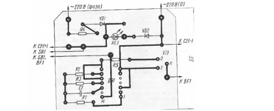

Установил дома 10 лет назад электрический водонагреватель на 5 литров, и поставил его в тумбочку под раковиной. Во время включения тэна у него включается индикатор - неонка. Всё хорошо, только в тумбочке её не видно. Можно было эту неонку с проводом вывести на видное место, но я пошёл другим путём. Сделал конструкцию с оптическим и звуковым индикаторами, которая была установлена до эл. нагревателя. В разрыв фазы, питающей нагреватель поставил датчик тока- катушку с толстым медным проводом, без сердечника, внутрь которой вставил геркон с нормально разомкнутым контактом, через который сигнал подаётся на базу КТ605, этот транзистор и подаёт напряжение на неонку (см. схему мигалки). Ну думаю, недолго проработает геркон, ведь он замыкается с частотой эл. сети. Тем не менее геркон, и всё остальное до сих пор так и работают. Потом дополнил конструкцию звуковым индикатором (см. схему пищалки). Конструкция получилась компактная, так как звуковой и оптический индикаторы запитаны по безтрансформаторной схеме. Оптический индикатор мигает всё время пока работает ТЭН. Звуковой индикатор прерывисто пищит при подаче напряжения на схему в течении 3 секунд и замолкает (никаких таймеров и реле времени- см. схему пищалки). Схема пищалки взята с журнала "Радио", а схема мигалки из брошюры "Конструкции юных радиолюбителей). Да чуть не забыл, в схеме мигалки у микросхемы задействованы только элементы D1.2.,D1.3. (см. схему), а из схемы пищалки исключена кнопка SB1.Почти уверен, что выполнить звуковую и оптическую индикацию работы чего либо в эл. сети, проще чем этими схемными решениями просто нереально. Если у кого то есть более простые решения - выкладывайте, буду очень Вам признателен. :tehnari_ru_509:
