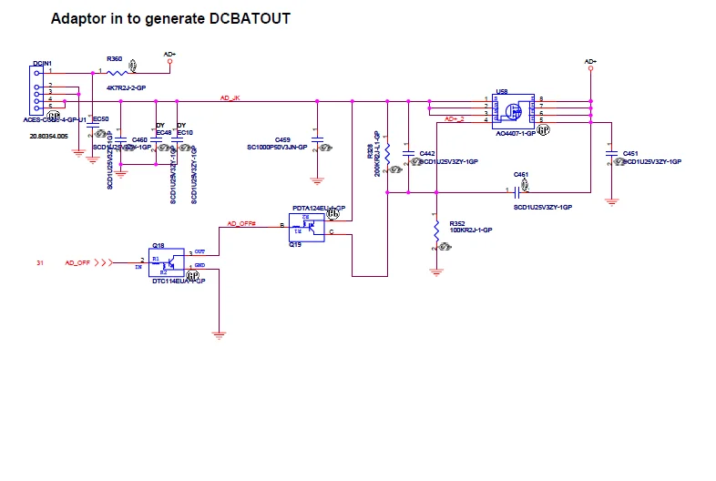

привет колеги. У меня интел dv 2000 павиллион и что то коротит напряжения на плате при вxоде до 3,5 волт. конецно система не стартует.
Я ничего не понял. Напряжение на самой плате или БП?
мой русский че очень хороший. БП питание нормалнойе, но когда БП подклучаю к плате, тогда спадает до 3.5 волт.
А где именно замеряешь? Прозванивать систему питания надо.
наиболее вероятен пробой керамических конденсаторов на входе 19 вольт, проверяется подключением стабилизированного источника, выставив напряжение вольт 5 и ограничение тока пару ампер,и искать какой из конденсаторов начнёт греться, он и пробит, это самый простой и быстрый способ, удачи
я мерил ровно на входе в плату. Может какую подсказку дадите где искать?
проверю конденсаторы. Спасибо. Надеюс на удачy.
нашол один конденсатор, которий греется.

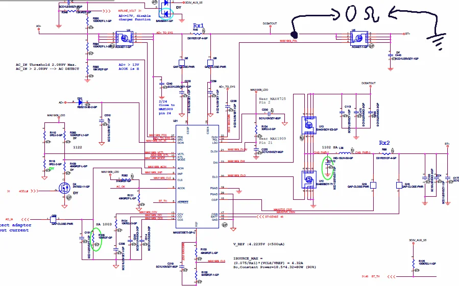

Конденсатор не бил виноват. Нашол что махим 8725е на 25ноге коротит, питался отпоять, но не как не виходит. С феном грел, поставил на 300 градусов, но не как не отпоять. олово как би ростаивает, но микросхема не снемается. Или приклейена или не достаточно нагрел. Више температуру боюсь ставить. эту ещо мозно перегреть, но есть другая плата, с которой буду снимать махим 8725е для этой плате. Пожалусто подскажите как правилно ее отпоять?
под микросхемой скорее всего клей. греть ее и в это время пинцеом можно попробовать оттянуть её.
там не клей, там припой. феном нормально снимается на температуре 400-450 (надеюсь, фен не монтажный??)
фен не монтажный. Снял, но проблема осталось.
