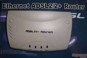

Вот ещё что, на модеме не горят два индикатора, ADSL и READY, что это значит?
Внешний вид модема на картинке, полная марка X825 Annex

Это значит, что проблема в подключении модема к линии. Сделай так, если на первом компе работает норм, то отключи 2500 U и подключи свой NEC к проводам, которые шли от 2500, блок питания естественно родной, потом сделай все настройки модема, которые даны в инструкции, перезагрузи и будет работать?
Бывает, в сплиттере проблема.

А что там надо настроить, если у меня на модеме не горят индикаторы ADSL и READY ?
Тебе провайдер должен дать инструкции по настройке, но т.к. у тебя был уже одни то не дали, значит настройки те же что и у 2500.
А индикаторы ADSL и READY могут не гореть из-за не правильных настроек модема?
Индикатор ADSL показывает, что модем настроен и подключен нет, Ready что все готово и можно пользоваться.
Да, настраивай модем.
Хотя странно, этот модем мне отдали знакомые, которые пользовались этим модемом и он у них был настроен, а почему мне теперь надо его перестраивать, ведь ADSL сеть одна?
