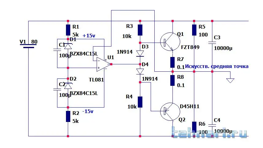

Два БП от одного трансформатора

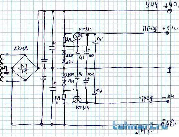

Странно.. Как тогда Вы предложите запитать ПУ без стабиоизатора, напряжение питания которого +/- 20..24 v, а питание с транса на банках +/- 40 v.?????
Предложите.
Тогда я бы так и делал, вот схема.
Спасибо. Прислушался к Вашим советам. Схемку поправил, печатную платку нарисовал под Ваши корректировки.
Плату защиты буду питать отдельно, как рекомендует DTS в своих темах.

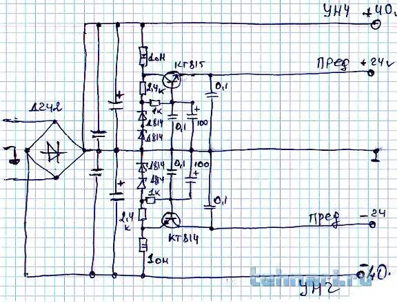

Располагать стабилизатор необходимо непосредственно на плате ПУ, резистор 1 кОм очень много, я об этом писал выше. Ну и некоторые вопросы мы обсуждали в http://www.tehnari.ru/f114/t85733/index14.html#post2598838
Сергей, почитайте до конца ту тему, что я указал выше, найдёте для себя интересные моменты.
Согласен, желательно БП ближе к усилителю, а резистор 1к вообще не нужен. Ведь входное сопротивление базы уже есть, и его можно посчитать: например: нагрузка 100 ом, к ус по току транзистора равно 100, тогда входное сопротивление считается по формуле:
R(входное базы)=B*R(нагрузки)=100*100=10000=10кОм. В- к ус по току транзистора. И лепить дополнительный резистор просто нет смысла.
R(нагрузки) считается : R=U(БП)/I(нагрузки).
Или ток потребления 0,5А, значит R(нагрузки)=22/0,5=44 ом
R(входное базы)=44*100=4,4к. Стоит ли еще что то ставить, если это ухудшает характеристики БП?
Смысл этой RC цепи отфильтровать шумы стабилитрона.
Кстати, я не знаю на сколько корректна математическая модель стабилитрона. Снимите шумы непосредственно с него.
Согласно модели ни чего оно не фильтрует, а учитывая, что резистор сам шумит, то шум, на низких частотах немного выше, даже растет т.к. реактивное сопротивление велико, да и влияние шума на усилитель настолько мало, что это неоправданное усложнение схемы, которое , к тому же ухудшает параметры стабилизатора: ратут пульсации и падает к стабилизации.
Шумы на стабилитроне одного порядка с шумами на выходе, эмиттерный повторитель дает мало шумов.
А вот резистор: две одинаковые схемы, только есть резистор 1к в одной схеме. И сразу же, за счет резистора падает напряжение на нагрузке, т.е. резко падает к стабилизации за счет падения напряжения на резисторе, ток базы ведь ни кто не отменял, и чем выше ток нагрузки, тем больше падение, при 0.5А нагрузки вообще падение по модели с резистором до 12в. Напряжение на стабилитронах одинаково. И уже визуально видны пульсации. И по модели видна разница, все детали, кроме резистора, одинаковы.
