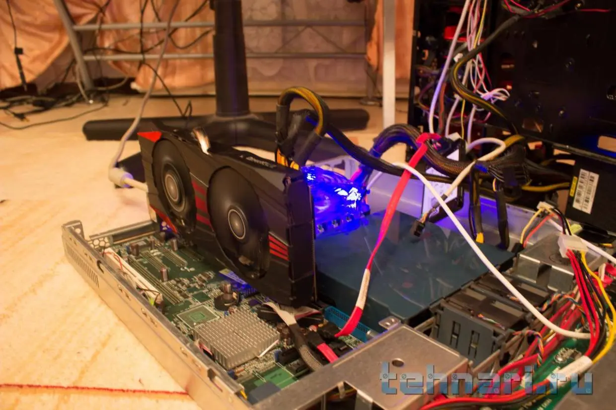

А тема эта собственно вообще просто так. Достал из своего компа 780ю, пропылесосить, а до этого, как раз общался на тему про апгрейд, на форуме. И вспомнил я, что на самом самом дне моей кладовки лежит сервер, самый настоящий сервер 1u и в сервере этом есть разъем pci-e 1.1 x8, а так же 2 двух ядерных камня xeon 5110 и 4 гига FB-DIMM DDR2 667.

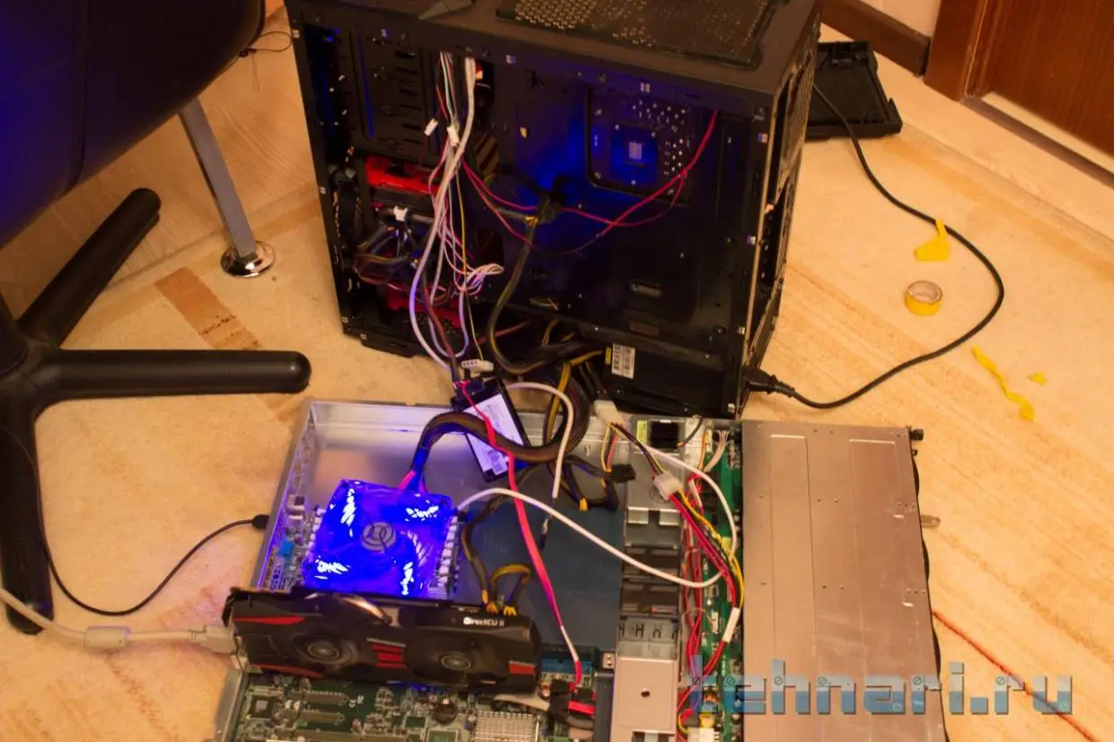

Только вот бп у него горелый. Не беда - подумал я. И мой CHIEFTEC GPM-1000C 80plus gold полностью подошел под мамку сервера и запустил ее. Следом я туда воткнул свою gtx780 и она так же запустилась и даже стала показывать на монитор.

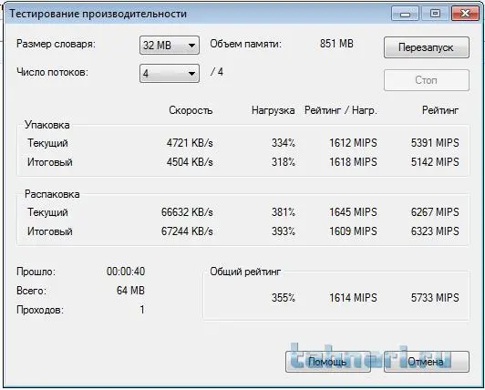

вот тест процессорной части в 7-zip

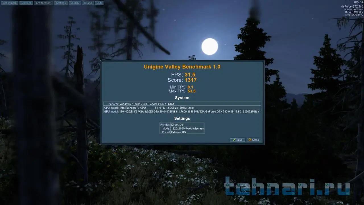

А вот тест valley benchmark

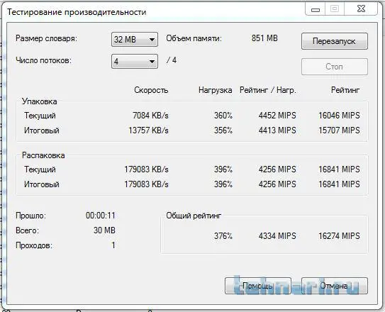

Как видно, результаты плачевные. Хотя 4 ядра на 1.6ггц жмут 5мб/сек. соответственно тот же q9550 работающий на 3ггц будет жать скажем 10мб/сек, а пара таких 20! При том что core i5-4670 жмет всего 15мб/сек.
Та же карта в связке с core i5 4670 в valley дает 2700 очков. Но тут уже сдерживающим фактором будет и pci-e 1.1 и количество его линий.
