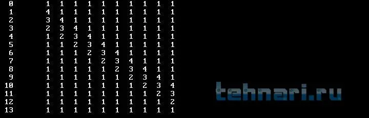

есть 2 массива:
a[1,1,1,1,1,1,1,1,1,1]
b[1,2,3,4]
надо "протянуть" массив b[4] через a[10], чтоб получилось:
0. a[1,1,1,1,1,1,1,1,1,1]
1. а[4,1,1,1,1,1,1,1,1,1]
2. a[3,4,1,1,1,1,1,1,1,1]
3. a[2,3,4,1,1,1,1,1,1,1]
4. a[1,2,3,4,1,1,1,1,1,1]
5. a[1,1,2,3,4,1,1,1,1,1]
6. a[1,1,1,2,3,4,1,1,1,1]
7. a[1,1,1,1,2,3,4,1,1,1]
8. a[1,1,1,1,1,2,3,4,1,1]
9. a[1,1,1,1,1,1,2,3,4,1]
10.a[1,1,1,1,1,1,1,2,3,4]
11.a[1,1,1,1,1,1,1,1,2,3]
12.a[1,1,1,1,1,1,1,1,1,2]
13.a[1,1,1,1,1,1,1,1,1,1]
каждый из шагов (0-13) надо вывести.
мне не надо код писать, просто на мысль натолкните..
p.s. то что это будет несколько циклов (for) я знаю (оч хочется верить, что это так), я не понимаю как сделать, чтоб не вылазить за пределы а[10] в начале и в конце..
p.p.s. язык всё равно какой, мне б суть понять...
спасибо :)

Ну вот, в порядке наведения на мысль:
Код:
Const
 a:Array[1..10] of Byte=(1,1,1,1,1,1,1,1,1,1);
 b:Array[1..4] of Byte=(1,2,3,4);
Var
 c:Array[0..13,1..10] of Byte;
 i,j:Integer;
Begin
 for i:=0 to 13 do
  for j:=1 to 10 do c[i,j]:=a[j];
 for i:=0 to 13 do
  for j:=i-3 to i do
   if (j>0) and (j<11) then c[i,j]:=b[4-i+j];
 for i:=0 to 13 do
  begin
   write(i:3,'     ');
   for j:=1 to 10 do write(c[i,j]:3);
   writeln;
  end;
 readln
End.

ого! огромнейше благодарю, о еще одном массиве я не подумал, а условие (if) мне пока вообще мозг взорвало :) спасибо, буду разбираться
...а без третьего массива никак нельзя?
Почему же? Можно. Просто оставьте один цикл по j, в нем каждый раз заполняйте массив единицами а потом проводите изменение выбранных элементов в соответствии с алгоритмом. И выводите результат строку за строкой.
for n:=1 to 10 do a[n]:=1;
for i:=0 to 13 do begin
for j:=i-3 to i do begin
if (j>0) and (j<11) then a:=b[4-i+j];
end;
for n:=1 to 10 do begin write(' ', a[n]); end; readln;
end;
..я, наверн, совсем не понял, да? tehno015
вот я лолка..
вот так:
Код:
        for n:=1 to 10 do write (a[n],' '); writeln;
  for j:=i-3 to i do
   if (j>0) and (j<11) then a[j]:=b[4-i+j];
end;
нет.. всё равно что-то коряво...
теперь не коряво tehno001
Код:
  for j:=i-3 to i do
end;
