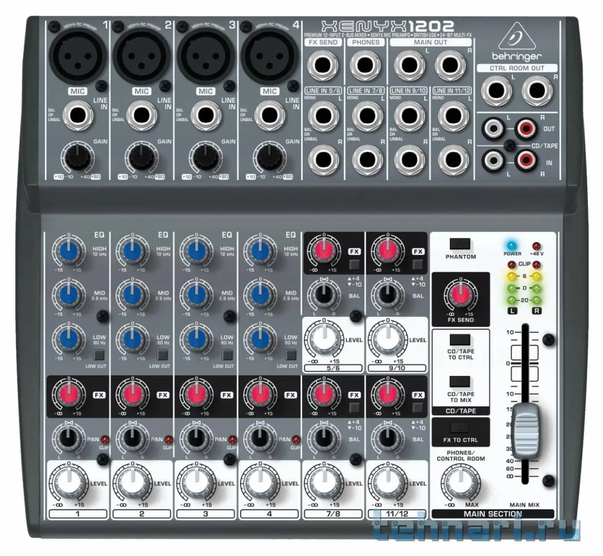

Имеется два микшера Behringer xenyx 1202fx и 8 микрофонов XLR.
Необходимо все это подключить к двум активным колонкам.
Подскажите как это правильно сделать?
По 4 микрофона в каждый микшер.
Выход одного микшера в линейный вход второго, выход второго - к усилителю...
Это получается что с микшера1 Main Out подключить два джека в микшер2 Line In 5/6
И с микшера2 из Main Out на колонки.
Так?
Спасибо огрномное, я так и предполагал, но лучше убедиться в правильности действий.
