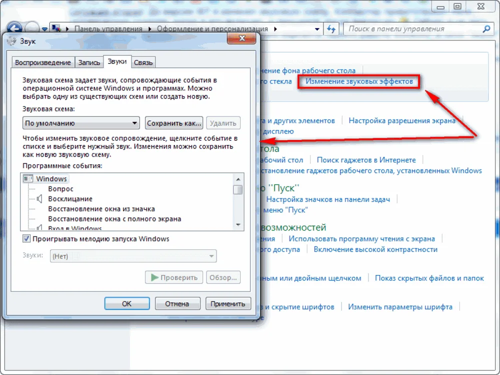

Ситуация вторая: До версии W7 я изменял звуковую схему. Компьютер приветствовал меня человеческим голосом, когда я его включал, и прощался, когда выключал.:tehnari_ru_889: Сейчас я не могу заменить форму приветствия из-за отсутствия варианта "начало работы Windows" в окне "Звуки". Могу - всего лишь - включить или отключить инициальную мелодию запуска Windows.:tehnari_ru_744: Приветствие работает только при перезагрузке системы, поскольку "вход в Windows" и "завершение работы Windows" уже заменены.:tehnari_ru_935:
Вопрос: где находится эта чёртова мелодия запуска W7, если в папке "Media" её нет и как её заменить?:tehnari_ru_942:

Простите, а по-конкретнее можно?:tehnari_ru_942: Если ВЫ внимательно читали моё письмо, то не могли не понять, что я неоднократно изменял звуковую схему на предыдущих версиях "Винда". Sorry, но мне это сделать - как два пальца укусить...:tehnari_ru_098: Сами мелодии находятся в папке Windows. Media.(я это уже давно просёк). Да вот только темы "Начало работы Windows" там нет, хотя "Завершение работы W" есть и я её заменил. Заменённые "Вход в W" и "Выход из W" срабатывают при перезагрузке (я об этом говорил :tehnari_ru_098:). Поисковая система не выводит на мелодию запуска, вот я и спрашиваю компетентных людей: где она находится?:tehnari_ru_889:

C:\Windows\imageres.dll
Файл правится программой Restorator, нужно заменить ресурс 5080.

Спасибо!!!:tehnari_ru_203:
