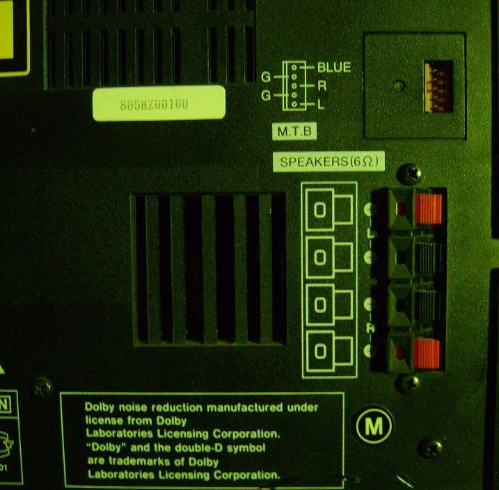

Доброго время суток Уважаемые. Я не электрик и не радиомеханик, поэтому хочу задать вопрос.
Итак, имеем муз.центр LG FFH-L301LX. Для установки в гараж. По этому качество звучания не столь важно. К этому центру первоначально подключались 2е колонки и блок сателлитов. Сателлиты безвозмездно утеряны. Могу ли я к выходу, куда они подключались, подключить ещё пару колонок. То есть интересует сколько выходов у этого центра 2 или 4? Или, подключившись, я нагружу основные усилители?
Буду очень благодарен за ответ, так как не хочется спалить центр за просто так.

у этого девайса всего два канала, обозначенные буквами L левый и R правый. можете подключать сколько и какие угодно колонки\динамики, главное чтобы их общее сопротивление было 6 ом на канал (рекомендация производителя).
Колонки уже имеют сопротивление 6 ОМ, а какое было на сателлитах я не помню. Но они же подключались к отдельному выходу выше (см. картинку). При подключении к этому выходу основных колонок, последние играют так же. Вот и возникли непонятки. То есть G-L и G-R паралельны основным выходам?
а вот в чем дело, не понял сразу, что вы хотите.
нет, эти выходы не параллельны основным.
как правило высокочастотные колонки имеют сопротивление 8-12 ом, меньше не рискуйте.
