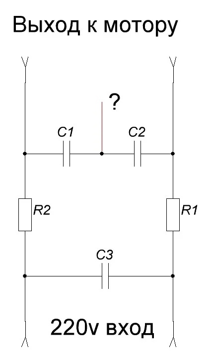

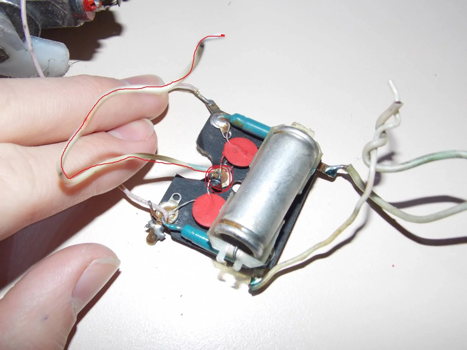

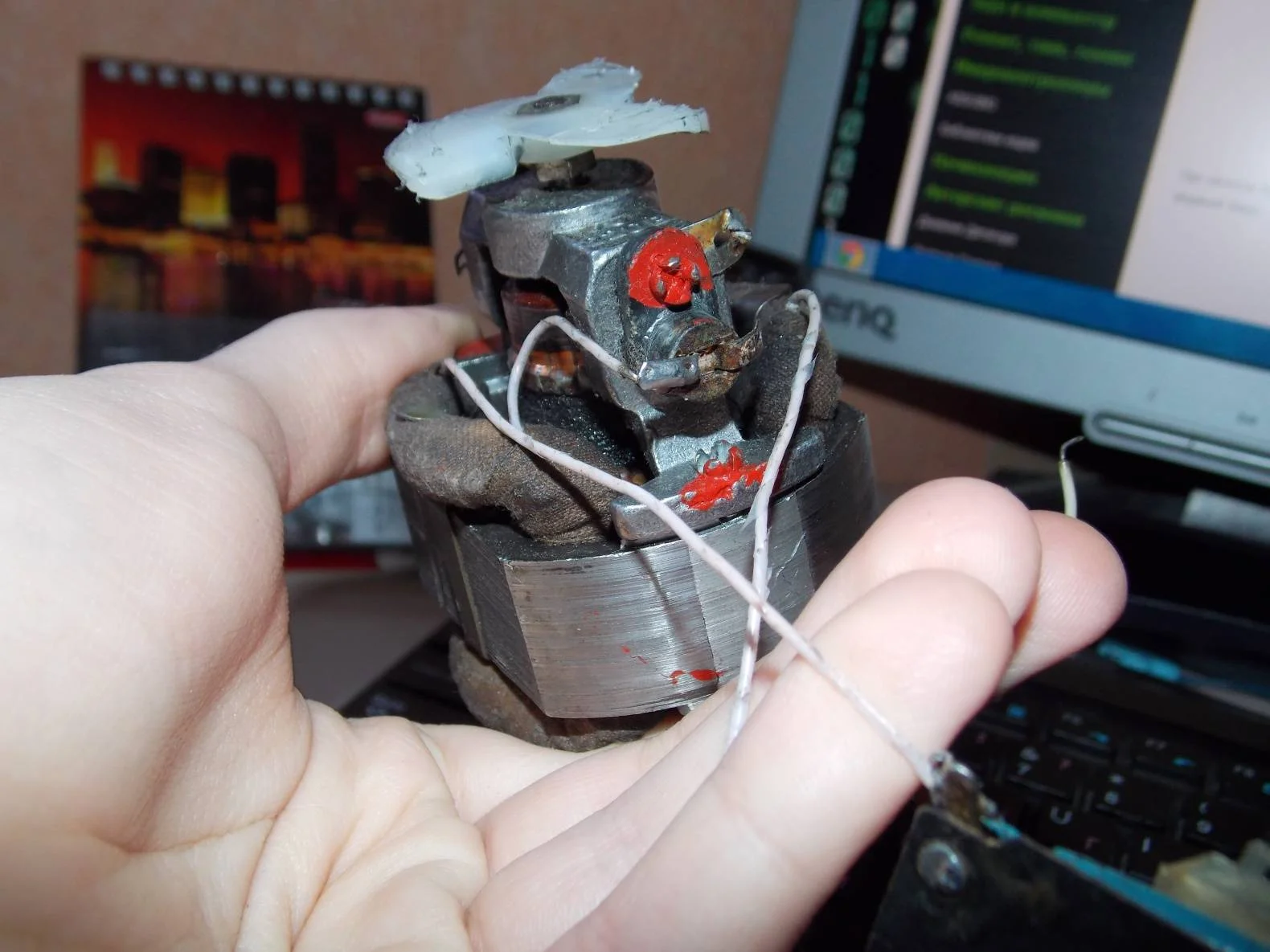

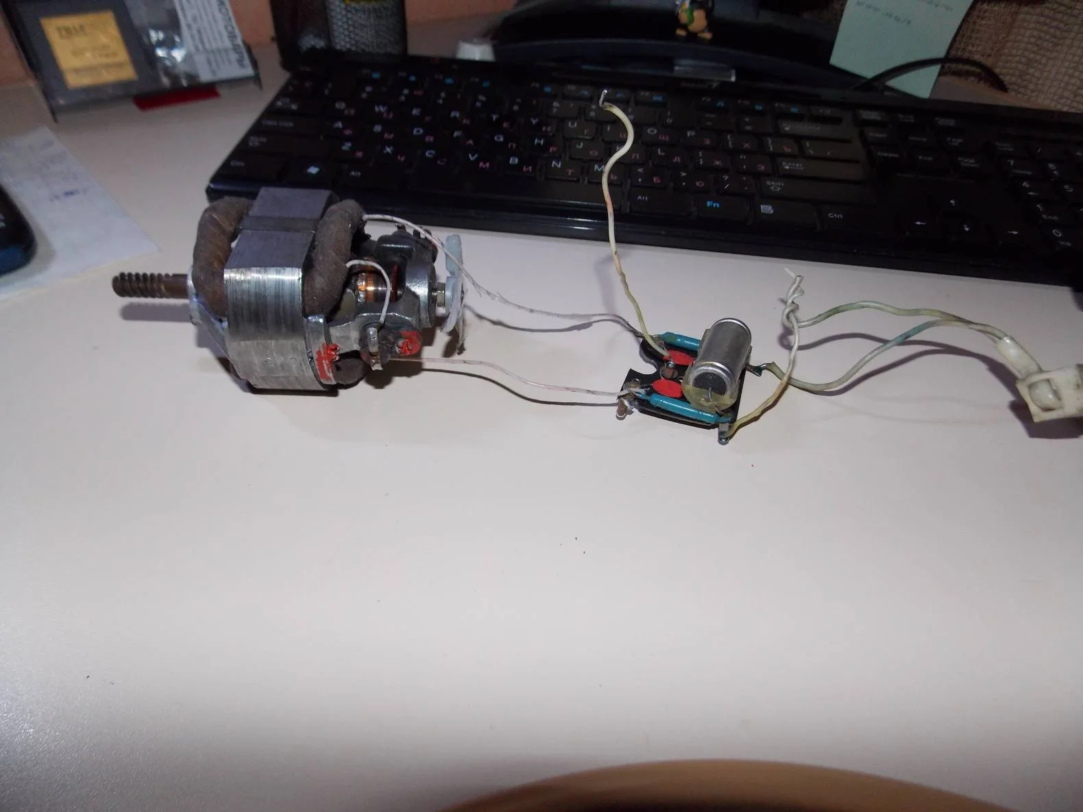

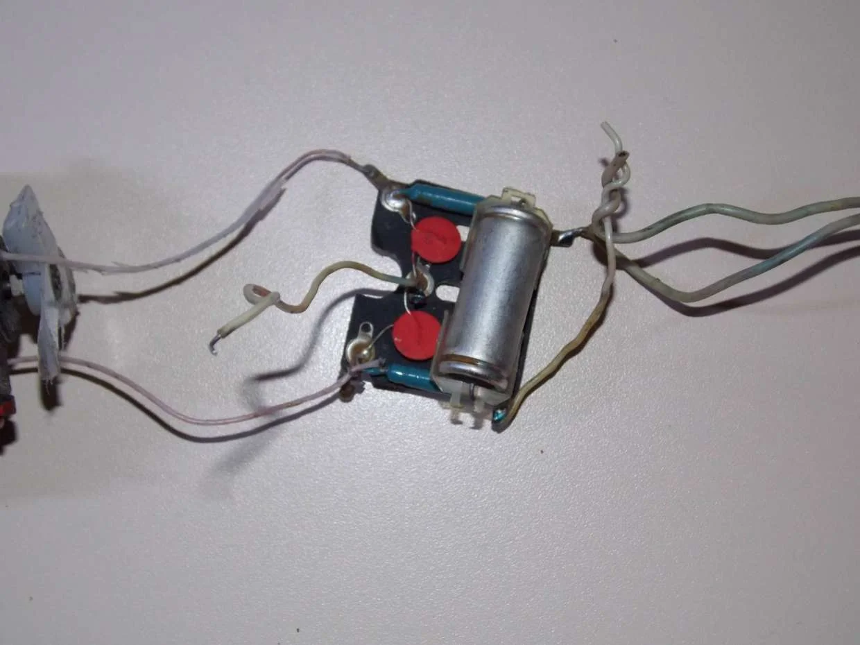

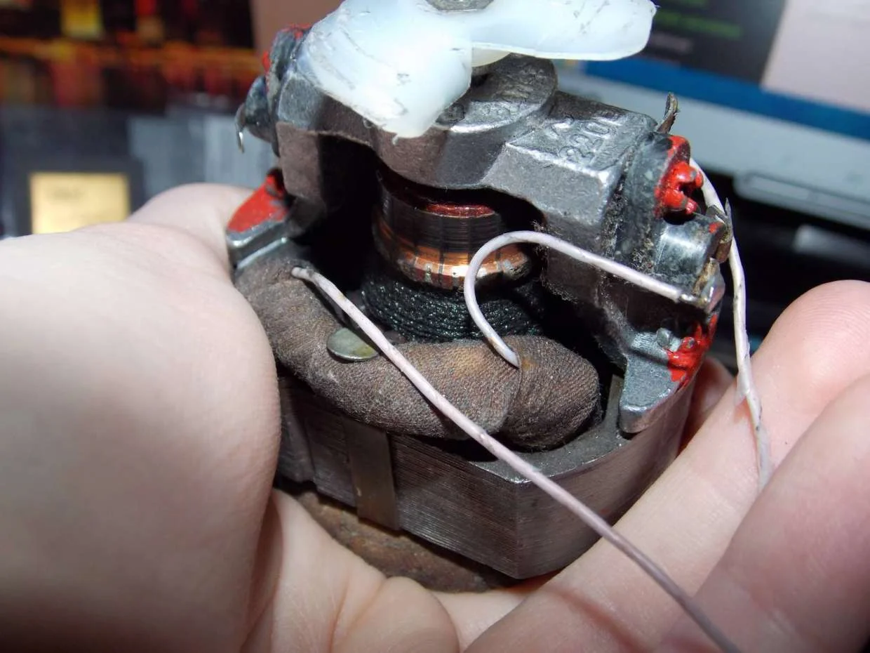

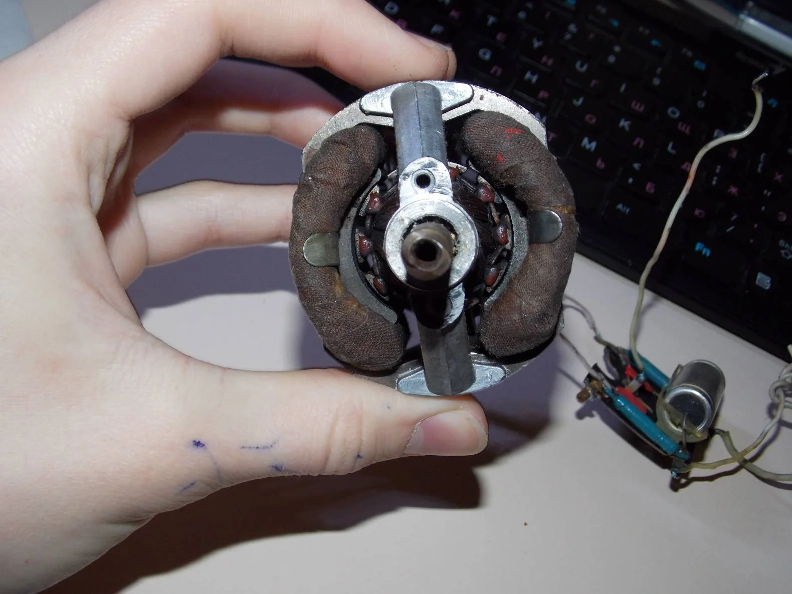

Привет всем!! Тут нашел у себя в закромах мотор от миксера. Сам миксер был мной давно разобран, а движок засунут в коробку с барахлом и забыт. Недавно перебирал все это барахло и наткнулся на него.
Сидел, мозг напрягал, но так и не понял как мне его правильно включить... В чем именно проблема. Куда идет центральный провод от блока с конденсаторами и резисторами? Чего на него подключать нужно? :))

На сколько я понимаю, это схема гасит помехи которые двигатель может выкидывать в сеть. Работать должно и без неё. А провод возможно садится на корпус движка, мне показалось, что на последнем фото виден прикрученный контакт на статоре. Может оттуда?
Вполне может быть! Я сразу даже не заметил контакт. Завтра посмотрю внимательнее, может действительно оттуда оторвался .
Все так и есть - третий провод идет на корпус движка, средняя точка фильтра помех. Только прозвоните на всякий случай обмотку статора на корпус (мегаомметром), ибо в случае пробоя изоляции обмотки фильтр может сыграть дурную шутку...
Во избежание неприятностей эту цепь лучше ликвидировать (2 конденсатора). Вообще двигатель не расчитан на долговременную работу но минут 10-15 без проблем. Когда-то на таком моторчике делал маленький наждачек для окончательной правки крупных и заточки мелких сверл и т. п.
