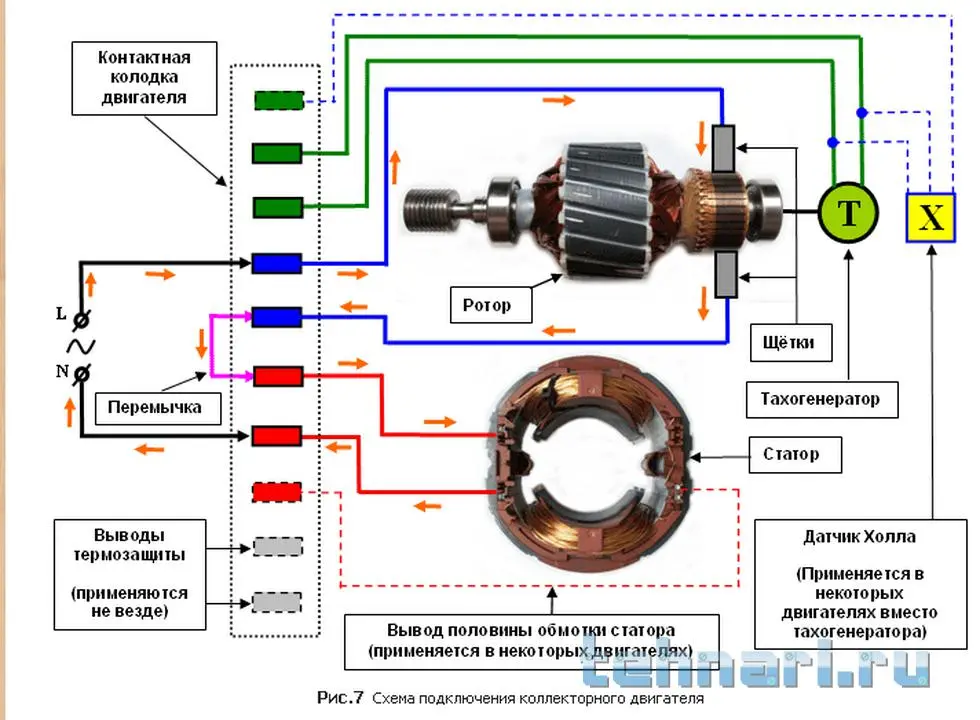

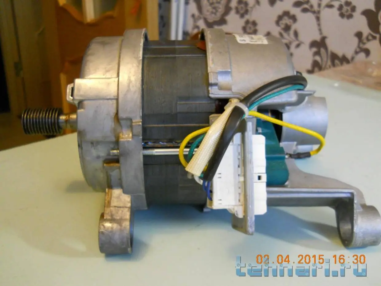

Подскажите пожалуйста схему подключения двигателя к сети 220 вольт.Боюсь спалить движок.На колодке 6 клемм Что куда ?
Слышал что есть схема подключения двигателя с плавной регулировкой оборотов без потери мощности двигателя.

А где фото на шильдик? Или вы считаете, что фамилия и параметры двигателя не имеют значение?
Да, есть на tda1085.
Журнал "Радио" №7 за 2014г. Страницы 34-35.
Спасибо ! попробую найти в инете.
Советую посмотреть видео Александра Шенрока, всё подробно рассказано, но плату регулятора сделать начинающему непросто.
Можно использовать плату регулятора от той же стиральной машины с которой сняли мотор, только надо немного потрудиться и разобраться в подключении.
